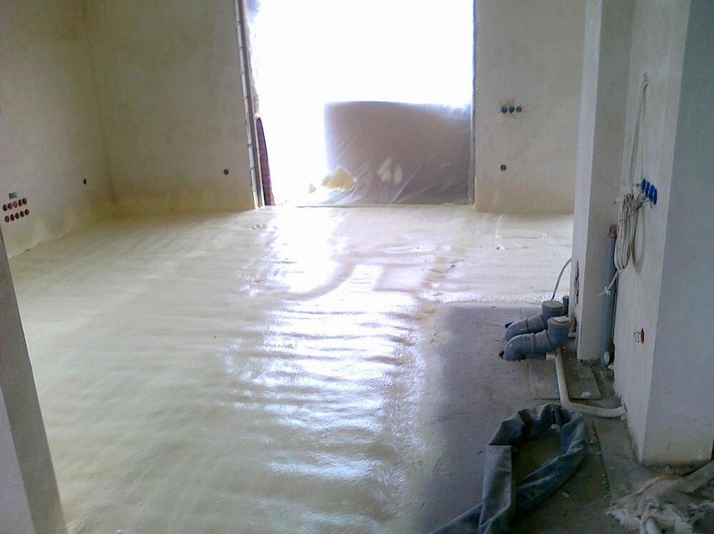

autorus 11.07.2011 14:13 Zgłoś naruszenie Udostępnij Napisano 11 Lipca 2011 Nie miałem doczynienia z pur ale sie tak zastanawiam, po co zalewać podłogówkę pur? Wydaje mi sie ze to ocieplenie. Myślałem ze powinno sie położyć folię , potem podłogówkę i to zalać betonem. Cytuj Odnośnik do komentarza https://forum.murator.pl/topic/158767-najlepsze-ocieplenie-pod%C5%82ogi-na-gruncie/page/10/#findComment-4778301 Udostępnij na innych stronach Więcej opcji udostępniania
Tomek B.. 11.07.2011 16:15 Autor Zgłoś naruszenie Udostępnij Napisano 11 Lipca 2011 (edytowane) Do tego izolacja przeciwwilgociowa powinna być pod pianą pur. Rurki pex z kolei powinny znajdować się w centrum płyty grzejnej.Nie rozumię także pozostawionej przestrzeni bez ocieplenia, to pewnie pod kominek, ale dlaczego bez ocieplenia, tym bardziej, że piana pur może przyjmować bardzo duże obciążenia. Ta pozostawiona przestrzeń to po prostu mostek termiczny. Sposób ocieplenia dobry i kosztowny ale bardzo niedopracowany w szczegółach. Edytowane 11 Lipca 2011 przez Tomek B.. Cytuj Odnośnik do komentarza https://forum.murator.pl/topic/158767-najlepsze-ocieplenie-pod%C5%82ogi-na-gruncie/page/10/#findComment-4778653 Udostępnij na innych stronach Więcej opcji udostępniania

jozek131 11.07.2011 19:40 Zgłoś naruszenie Udostępnij Napisano 11 Lipca 2011 (edytowane) Piany PUR nie potrzeba dodatkowo izolować bo ona ma właściwości hydro izolacji i termo izolacji , 10 cm piany PUR zastępuje około 18 cm styropianu Przewodnictwo cieplne piany poliuretanowej o gęstości 35 kg/m3 w porównaniu do wełny mineralnej i styropianu liczone wg PN-EN ISO 6946. Współczynnik przewodnictwa cieplnego λ = 0,020-0,023 W/mK (λ = współczynnik przewodnictwa cieplnego, wartość przeliczeniowa). Edytowane 11 Lipca 2011 przez jozek131 Cytuj Odnośnik do komentarza https://forum.murator.pl/topic/158767-najlepsze-ocieplenie-pod%C5%82ogi-na-gruncie/page/10/#findComment-4778920 Udostępnij na innych stronach Więcej opcji udostępniania

farmi 11.07.2011 20:17 Zgłoś naruszenie Udostępnij Napisano 11 Lipca 2011 Do tego izolacja przeciwwilgociowa powinna być pod pianą pur. Rurki pex z kolei powinny znajdować się w centrum płyty grzejnej. Nie rozumię także pozostawionej przestrzeni bez ocieplenia, to pewnie pod kominek, ale dlaczego bez ocieplenia, tym bardziej, że piana pur może przyjmować bardzo duże obciążenia. Ta pozostawiona przestrzeń to po prostu mostek termiczny. Sposób ocieplenia dobry i kosztowny ale bardzo niedopracowany w szczegółach. pod twardą pianę nie daje się żadnej izolacji - jest zamkniętokomórkowa i nienasiąkliwa- co do przestrzeni to faktycznie jest przeznaczona pod kominek i choć piana może przenieść b. duże obciążenia to łatwiej będzie ustawić cały kominek ze stelażem na podbetonie a potem nic nie stoi na przeszkodzie doizolować....np styrodurem co masz na myśli pod pojęciem niedopracowany w szczegółach?? Cytuj Odnośnik do komentarza https://forum.murator.pl/topic/158767-najlepsze-ocieplenie-pod%C5%82ogi-na-gruncie/page/10/#findComment-4778997 Udostępnij na innych stronach Więcej opcji udostępniania

Tomek B.. 11.07.2011 21:35 Autor Zgłoś naruszenie Udostępnij Napisano 11 Lipca 2011 (edytowane) Piany PUR nie potrzeba dodatkowo izolować bo ona ma właściwości hydro izolacji i termo izolacji , 10 cm piany PUR zastępuje około 18 cm styropianu Przewodnictwo cieplne piany poliuretanowej o gęstości 35 kg/m3 w porównaniu do wełny mineralnej i styropianu liczone wg PN-EN ISO 6946. Współczynnik przewodnictwa cieplnego λ = 0,020-0,023 W/mK (λ = współczynnik przewodnictwa cieplnego, wartość przeliczeniowa). Piana poliuretanowa chłonie wilgoć, nawet ta zamkniętokomórkowa. Dlatego powinna być ta wanna. Edytowane 11 Lipca 2011 przez Tomek B.. Cytuj Odnośnik do komentarza https://forum.murator.pl/topic/158767-najlepsze-ocieplenie-pod%C5%82ogi-na-gruncie/page/10/#findComment-4779138 Udostępnij na innych stronach Więcej opcji udostępniania
