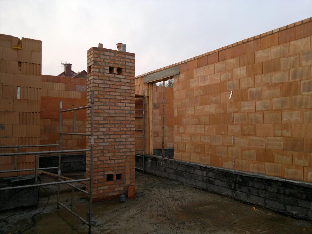

kasia_2401 05.12.2012 07:35 Zgłoś naruszenie Udostępnij Napisano 5 Grudnia 2012 wody gruntowe to przekleństwo Babic Starych i okolicy wystarczy lekko łyżką koparki ruszyć i mamy coś takiego przed wylaniem ławy wysypałam tony suchego betonu, a później ława we wzmocnionej wersji po wymurowaniu fundamentów otrzymałam coś takiego oczywiście izolacja i drenaż zasypałam i zostawiłam na cały rok nie spieszę się z budową to miałam i czas poobserwować fundamenty W tym roku wylałam chudziaka B20 i w miejscu przyszłych ścianek działowych daliśmy pręty zbrojeniowe. Cytuj Odnośnik do komentarza Udostępnij na innych stronach Więcej opcji udostępniania
kasia_2401 05.12.2012 07:46 Zgłoś naruszenie Udostępnij Napisano 5 Grudnia 2012 Stan obecny budowy to wymurowane ściany zewnętrzne oraz nośne oraz zalany strop monolit. Jeśli mówimy już o ścianach, to przy dryfixie trudno o stwierdzenie murowania. Nie ma to nic wspólnego z taczką czy choćby mieszadłem. Osobiście polecam tę metodę - szybko, czysto, brak mostków termicznych i brak wielkiej ekipy budowlanej, chyba, że chce się mieć dom w w dwa dni. A i co było dla mnie bardzo istotne, to w cenie dryfixu jest wliczony przyjazd przedstawiciela firmy z niwelatorem i innymi przyrządami w celu wystawienia pierwszej warstwy i narożników. Późniejszego murowania już nikt nie jest w stanie spieprzyć, nawet najgorszy murarz. Cytuj Odnośnik do komentarza Udostępnij na innych stronach Więcej opcji udostępniania
herakles 05.12.2012 09:26 Zgłoś naruszenie Udostępnij Napisano 5 Grudnia 2012 Czy komin stoi na papie? Cytuj Odnośnik do komentarza Udostępnij na innych stronach Więcej opcji udostępniania
kasia_2401 05.12.2012 13:09 Zgłoś naruszenie Udostępnij Napisano 5 Grudnia 2012 komin jest posadowiony na specjalnie dla niego wylanej i uzbrojonej stopie, oczywiście sam komin został odizolowany od stopy i chudziaka papą termozgrzewalną. Cytuj Odnośnik do komentarza Udostępnij na innych stronach Więcej opcji udostępniania
