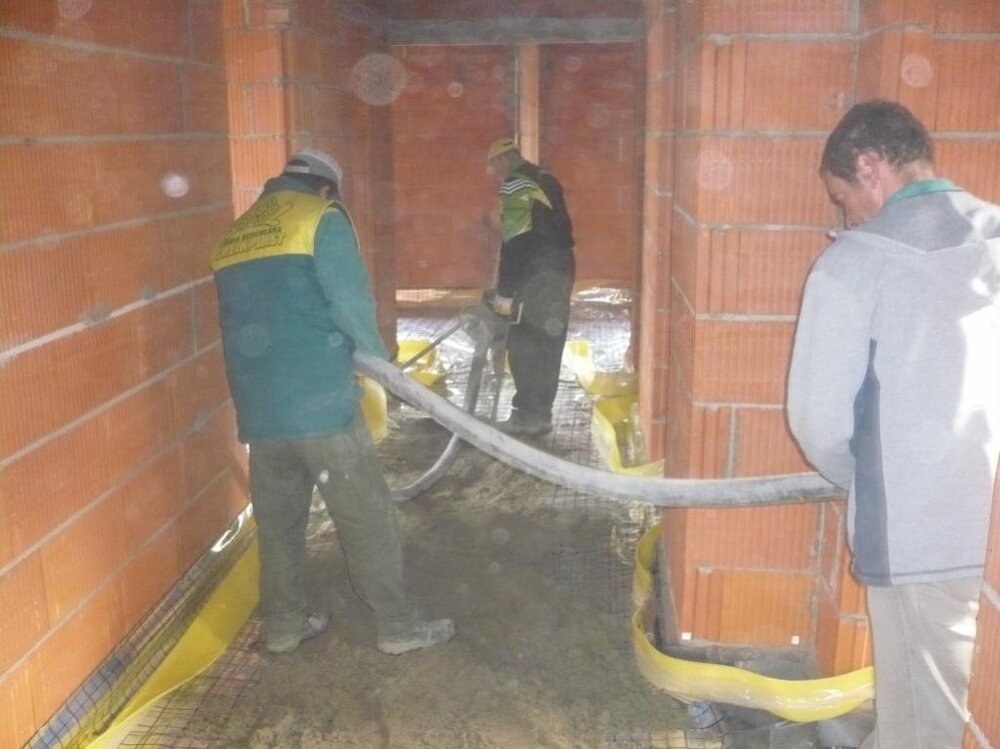

mitch 17.10.2013 08:02 Zgłoś naruszenie Udostępnij Napisano 17 Października 2013 Parametry termoizalycjne (jak wyschnie) to musi miec takie same jak perlitogips - bo niby czemu mialy by byc inne. Perlit to perlit. Na 15cm poszlo ponad 20m3 perlitu! Jak dla mnie, z mojego punktu widzenia - prostego chłopa - to są zupełnie różne parametry. Zrobiłeś perlitobeton, posadzkę po prostu. Ciało stałe. Takie coś będzie lepszym przewodnikiem cieplnym niż sam perlitogips (który jest sypki). No, ale Twój cyrk, Twoje małpy. Mówisz, że na 15 cm poszło 20 m3 perlitu, jakby to była jakaś kosmiczna ilość. Policz ile poszłoby styropianu. Moim zdaniem, dałeś ciała. Posłuchałeś rady jakiegoś technologa od prelitu, który poradził Ci prawdopodobnie w oderwaniu od kontekstu. Technologa, który zatrzymał się w rozwoju 10 lat temu, kiedy na propozycję dawania 10 cm styropianu uśmiechano się z niedowierzaniem, a przy 15 cm nerwowo oglądano się do tyłu, czy już kawaleria z psychiatryka nadjeżdża. I prawdopodobnie gościa, który ma styczność z budownictwem deweloperskim, czyli "bylejakbyletaniej". Na zdrowy chłopski rozum - czy nie będzie różnicy pomiędzy styropianem położonym w warstwie 15 cm, a styropianem rozdrobnionym i zmieszanym z cementem i w tej postaci wylanym na podłogę? Cytuj Odnośnik do komentarza Udostępnij na innych stronach Więcej opcji udostępniania
grzechocn 17.10.2013 08:45 Zgłoś naruszenie Udostępnij Napisano 17 Października 2013 Jak dla mnie, z mojego punktu widzenia - prostego chłopa - to są zupełnie różne parametry. Zrobiłeś perlitobeton, posadzkę po prostu. Ciało stałe. Takie coś będzie lepszym przewodnikiem cieplnym niż sam perlitogips (który jest sypki). No, ale Twój cyrk, Twoje małpy. Mówisz, że na 15 cm poszło 20 m3 perlitu, jakby to była jakaś kosmiczna ilość. Policz ile poszłoby styropianu. Moim zdaniem, dałeś ciała. Posłuchałeś rady jakiegoś technologa od prelitu, który poradził Ci prawdopodobnie w oderwaniu od kontekstu. Technologa, który zatrzymał się w rozwoju 10 lat temu, kiedy na propozycję dawania 10 cm styropianu uśmiechano się z niedowierzaniem, a przy 15 cm nerwowo oglądano się do tyłu, czy już kawaleria z psychiatryka nadjeżdża. I prawdopodobnie gościa, który ma styczność z budownictwem deweloperskim, czyli "bylejakbyletaniej". Na zdrowy chłopski rozum - czy nie będzie różnicy pomiędzy styropianem położonym w warstwie 15 cm, a styropianem rozdrobnionym i zmieszanym z cementem i w tej postaci wylanym na podłogę? Czyli jednym słowem kanał. Z drugiej jednak strony chyba coś tu demonizujemy. Proporcja perlitu do cementu chyba jest też dość istotna. Cementu jest mniej, niż gipsu w recepturze podawanej na tym forum. Podkład nie jest wcale taki twardy! W wielu miejscach się łuszczy itp. Adam (czyli góru od perlitu pisał mi jakis czas temu, że tak wykonane będzie jednak bardzo dobrą izolacją. (niestey dodał również - jak wyschnie a to troche potrwa). W poście który zamieściłem chciałem tylko ostrzec innych, żeby jednak w ten sposób tego nie robili, tylko może jednak lepiej z gipsem, styropianem itd. Skoro ja już tak mam to może lepiej (dla mnie) byłobhy się zastanowić co dalej? To że chyba nie jest idelanie to wiem. Co więcej głów to nie jedna i znaleść jakieś rozwiązanie. (z sprzedażą domu włącznie ) Cytuj Odnośnik do komentarza Udostępnij na innych stronach Więcej opcji udostępniania
autorus 17.10.2013 09:41 Zgłoś naruszenie Udostępnij Napisano 17 Października 2013 Teraz trzeba czekac az ci to stwardnieje. Jesli bedzie twardniec niedostatecznie , ja bym dal styropian podlogowy np 3cm. Cytuj Odnośnik do komentarza Udostępnij na innych stronach Więcej opcji udostępniania
grzechocn 17.10.2013 11:01 Zgłoś naruszenie Udostępnij Napisano 17 Października 2013 Pomijając izolacyjność czegoś takiego, to jeśli nie stwardnieje to 3cm najlepszego styro wiele nie da - posadzka będzie klawiszować. Na dodatek tam ma być jeszcze jakaś instalacja grzewcza. Można ją dozbroić ale z tego co rozumiem, to miejsca za wiele nie ma. Jeśli to ma być bezpieczne i na lata to jeśli nie całość to z połowę bym zebrał, na to twarde styro i zbrojona co najmniej siatką i rozproszonym mocna wylewka betonowa (żaden kret). W końcu podłoga to podstawa i kiepsko by było jakby jakaś biblioteczka pełna książek albo inne akwarium ją wgniotło. Ale że co jednak ?? Zle to jest zaizolowane?? 15cm izolacji w jednej ciągłej masie o wsp. 0.065 bedzie takie zle?? 10cm styro, co jest dzis standardem o wsp 0,04 W PŁYTACH jest lepsze, tak ?? O ile dobrze pamietam wypowiedzi z tego tematu to styropian jest do niczego - bo w płytach. Jeśli rachunki za ogrzewanie mają być kosmiczne to jakoś przełkniemy te kilka tys stratyi sie to usunie, ale... czy aby napewno wtedy bedzie lepiej?? Czy nie jest tak, że będzie podobnie?? Szkoda że Adama ostatnio nie widać na forum. Na to co jest teraz ma iść podłogówka na siatce zbrojeniowej mocowana trytkami. Na to wyleka z kreta zbrojona włoknami i siatką. Cytuj Odnośnik do komentarza Udostępnij na innych stronach Więcej opcji udostępniania

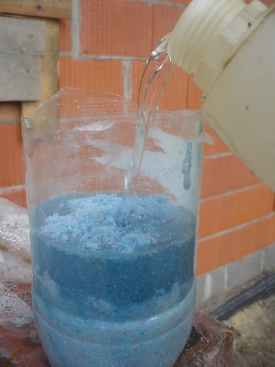

Łukasz_nowicjusz 25.10.2013 19:43 Zgłoś naruszenie Udostępnij Napisano 25 Października 2013 (edytowane) Dzisiaj byłem na budowie i miałem chwilę wolnego więc sprawdziłem proszek PUR na działanie wody (nie robiłem tego wcześniej ponieważ mam żółty piasek pod domem i wody gruntowe gdzieś głęboko) ale pewnie kilka osób chciałoby wiedzieć coś więcej. 1. Nasypałem do butelki proszek i ugniotłem ręką najmocniej jak mogłem. 2. dolewałem z butelki wody (widać jak proszek się miesza i nasiąka) 3. Po upływie może 15min woda wsiąkła w cały proszek Test na nasiąkliwość proszku od góry- NIEZALICZONY - dlatego dokładnie rozkładałem folie Przyszła kolej na podciąganie kapilarne. 4. Dosypałem trochę proszku ten stan się utrzymywał, czyli test ZALICZONY, ale gdy nacisnąłem ręką na proszek, wtedy znowu zaczął nasiąkać. Więc teraz pytanie do bardziej łebskich: czy woda gruntowa również wywołuje nacisk pod budynkiem? (nie znam się na tych zjawiskach). Jeżeli tak to test niezaliczony. 5. Po wysypaniu z butelki materiału badawczego, powstała niebieska papka Więc jak to ktoś pisał każde ocieplenie jest dobre jak jest suche, więc trzeba izolować, nie ma cudów. Edytowane 25 Października 2013 przez Łukasz_nowicjusz Cytuj Odnośnik do komentarza Udostępnij na innych stronach Więcej opcji udostępniania
