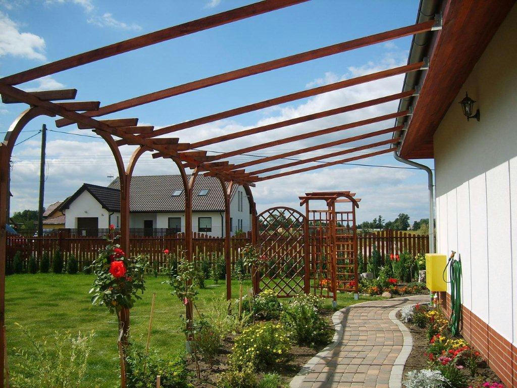

tadziop 14.07.2011 06:21 Zgłoś naruszenie Udostępnij Napisano 14 Lipca 2011 (edytowane) Tak - z deską czołową dachu. http://www.mediafire.com/imgbnc.php/3bb55cbd07cee646caaedb65e9fc1292666e4011f6e7961cae59abc604fb2df16g.jpgZ murem podobnie, umieszczając okucia blaszane typu "U" bezpośrednio na ścianie lub przykręcając do ściany poziomą łatę, a do niej - belki pergoli. Edytowane 21 Lipca 2011 przez tadziop Cytuj Odnośnik do komentarza https://forum.murator.pl/topic/158794-jak-po%C5%82%C4%85czy%C4%87-pergol%C4%99-z-murem/#findComment-4782218 Udostępnij na innych stronach Więcej opcji udostępniania

tadziop 18.07.2011 07:51 Zgłoś naruszenie Udostępnij Napisano 18 Lipca 2011 Dudusiu,Taras mam od wschodu zadaszony oryginalnie razem z dachem budynku. Załączam nowe zdjęcie.Na poprzednim jest pergola nad ścieżką wzdłuż ściany południowej. Ma ona za zadanie wykorzystać silne nasłonecznienie na rzecz roślin pnących, a jednocześnie ocienić ścianę aby nie nagrzewała się tak silnie. Pergola została obsadzona glicynią, milinem i różami pnącymi i powoli tego cienia jest coraz więcej. Docelowo jeszcze zagęszczę łaty na górze aby stworzyć gęstszą podstawę pod ten zielony dach.http://www.mediafire.com/imgbnc.php/5d67ee40d25b27ed680e0026d38125b234736c856cdd6b6afc18e4483953c2546g.jpg Cytuj Odnośnik do komentarza https://forum.murator.pl/topic/158794-jak-po%C5%82%C4%85czy%C4%87-pergol%C4%99-z-murem/#findComment-4786945 Udostępnij na innych stronach Więcej opcji udostępniania
