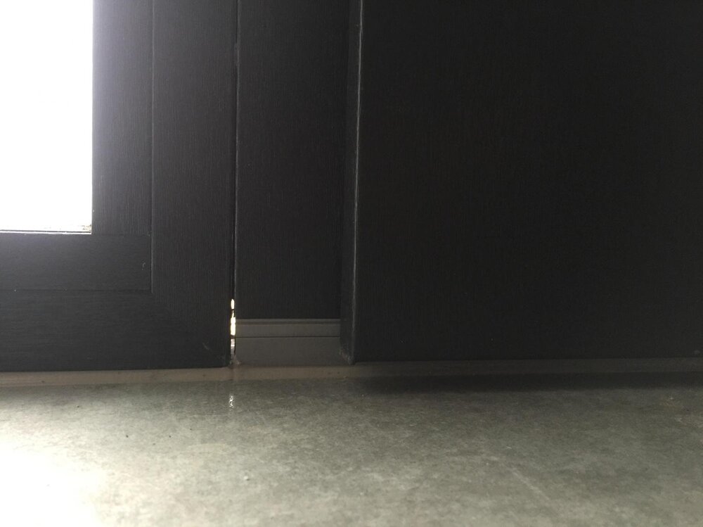

Areckii 28.12.2018 00:07 Zgłoś naruszenie Udostępnij Napisano 28 Grudnia 2018 Witam, ja również mam drzwi wikęd Termo prestiż z doświetlem. Pomiędzy doświetlem a drzwiami jest spora szpara, przez którą wieje wiatr, a drzwi się pocą. Czy to wina montażu ? Pają Panstwo jakieś sugestie, jeżeli chodzi o naprawę ? Ponieważ czekam wciąz na interwencję firmy montującej oraz producenta. Cytuj Odnośnik do komentarza Udostępnij na innych stronach Więcej opcji udostępniania
