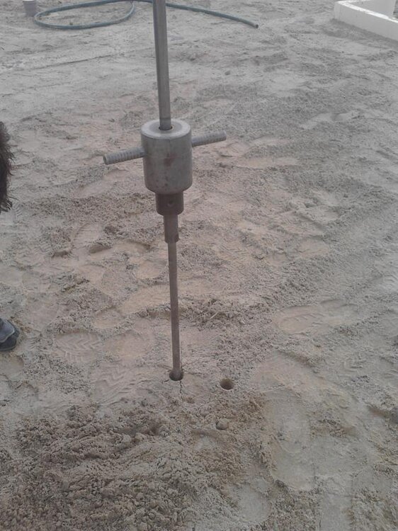

tommiberry 04.09.2014 22:28 Zgłoś naruszenie Udostępnij Napisano 4 Września 2014 WitamOdgrzewam tego kotleta. czy ktoś może mi powiedzieć co myśli o takiej sytuacji:-3 lata temu wybudowałem fundamenty-głłębokosc i wysokosc scian to okolo 1,75-2 metry-wszystko zasypane piachem 3 lata temu ale nie ubijane-zageszczane. Majster stwierdzil ze przez zime postoi to sie zagęści samo przez deszcz itd..-w zasypanych fundamentach polozono kanalizacje-kanalizacja tylko na wcisk-taki smar Pytanie: Na wiosne chcialbym zalac plyte fundamentową ale nie wiem czy:1)ubijać jeszcze ten piach chocby od góry czy nie? 2) dawac jakies wzmocnienie pod chudziak? siatke itp?3)robic badania gestosci tego piachu? Cytuj Odnośnik do komentarza https://forum.murator.pl/topic/158983-zag%C4%99szczanie-piasku-pod-posadzki/page/2/#findComment-6567607 Udostępnij na innych stronach Więcej opcji udostępniania
jajmar 04.09.2014 23:04 Zgłoś naruszenie Udostępnij Napisano 4 Września 2014 Jeżeli masz już fumdamenty to nie możesz wylać płyty fundamentowej. To co planujesz wykonać to jak sądzę chudy beton. 3 lata to mało na samoczynne zagęszczenie gruntu - zrób badanie odpowie na wszystkie wątpliwości. Cytuj Odnośnik do komentarza https://forum.murator.pl/topic/158983-zag%C4%99szczanie-piasku-pod-posadzki/page/2/#findComment-6567613 Udostępnij na innych stronach Więcej opcji udostępniania
piotrek0m 05.09.2014 04:42 Zgłoś naruszenie Udostępnij Napisano 5 Września 2014 (edytowane) Ja za badanie zagęszczenia zapłaciłem chyba 150 złotych. Koszt żaden, a żaden forumowicz nie zaoferuje w tym przypadku niczego więcej niż fantazjowanie na temat Twojego gruntu. Edytowane 5 Września 2014 przez piotrek0m Cytuj Odnośnik do komentarza https://forum.murator.pl/topic/158983-zag%C4%99szczanie-piasku-pod-posadzki/page/2/#findComment-6567624 Udostępnij na innych stronach Więcej opcji udostępniania
forgetit 05.09.2014 09:28 Zgłoś naruszenie Udostępnij Napisano 5 Września 2014 Przy badaniu sondą jak wyżej na zdjęciu, z wyników odrzuca się badanie pierwszego 0,5m od góry. Jeśli chcesz mieć cały przekrój, to dla tej warstwy badanie cylindrem. Cytuj Odnośnik do komentarza https://forum.murator.pl/topic/158983-zag%C4%99szczanie-piasku-pod-posadzki/page/2/#findComment-6567877 Udostępnij na innych stronach Więcej opcji udostępniania
tommiberry 05.09.2014 15:56 Zgłoś naruszenie Udostępnij Napisano 5 Września 2014 1)Czy takie badania robi geodeta?2)forgetit-piszesz ze odrzuca sie pierwsze pol metra... a wiec moglbym zrobic badanie sondą i ewentualnie ubić ubijarką samą góre? tzn bez zdejmowania juz piasku? Cytuj Odnośnik do komentarza https://forum.murator.pl/topic/158983-zag%C4%99szczanie-piasku-pod-posadzki/page/2/#findComment-6568217 Udostępnij na innych stronach Więcej opcji udostępniania
forgetit 05.09.2014 18:20 Zgłoś naruszenie Udostępnij Napisano 5 Września 2014 nie zagęścisz zagęszczarką więcej niż 0,40mgeodeta może ci pomierzyć powierzchnię albo wytyczyć budynekzagęszczenie zbada geotechnik albo geolog Cytuj Odnośnik do komentarza https://forum.murator.pl/topic/158983-zag%C4%99szczanie-piasku-pod-posadzki/page/2/#findComment-6568297 Udostępnij na innych stronach Więcej opcji udostępniania
