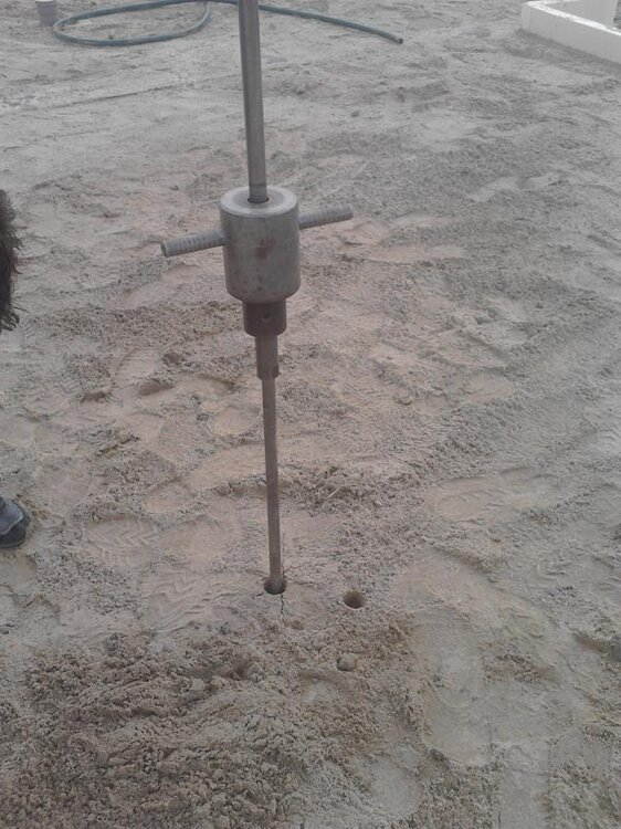

SJ413 08.06.2015 20:01 Zgłoś naruszenie Udostępnij Napisano 8 Czerwca 2015 ehh... ostatnio jakoś przeglądam same wątki o źle zagęszczonym piasku... no to napiszę i tutaj: proszę wybaczyć, ale ja we wróżbiarstwo z wbijaniem pręta nie wierzę ( u mnie wbijały 2 różne osoby, i wg. obu "nic nie powinno się dziać") i dlatego proponuję wysupłać te parę pln na badania robione np. taką sondą: i jeszcze jedno: pomijając oczywiste prawdy takie jak zagęszczanie warstwami, masa zagęszczarki, itd, proszę zwrócić uwagę CO jest zagęszczane... jak piasek po taniości z jakiegoś starorzecza "uciekający" spod płyty/skoczka to nie ma się co dziwić, że zagęszczenie parametrów nie trzyma. I dlatego przed zamówieniem piasku (jeśli robi to inwestor) proponuję pokazać to wykonawcy, żeby nie wykręcał się potem, że materiał do d... Cytuj Odnośnik do komentarza Udostępnij na innych stronach Więcej opcji udostępniania
piotrek0m 09.06.2015 05:22 Zgłoś naruszenie Udostępnij Napisano 9 Czerwca 2015 proszę wybaczyć, ale ja we wróżbiarstwo z wbijaniem pręta nie wierzę ( u mnie wbijały 2 różne osoby, i wg. obu "nic nie powinno się dziać") i dlatego proponuję wysupłać te parę pln na badania robione np. taką sondą: [ATTACH=CONFIG]319933[/ATTACH] Prezentowana powyżej metoda nie wymaga ręcznego podnoszenia ciężarka ... ta poniżej już wymaga... koszt to było chyba 150 zł, generalnie żadne pieniądze a mamy wiedzę co do stanu zagęszczenia piasku Tylko, że ja i tak położyłem siatkę zbrojeniową ... ile musiałoby osiąść piasku i na jakiej powierzchni, żeby załamał się fundament dozbrojony siatką... 3 rok dom stoi i nic się nie podziało... Cytuj Odnośnik do komentarza Udostępnij na innych stronach Więcej opcji udostępniania
