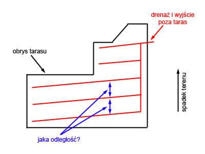

driuszG 21.07.2011 15:15 Autor Zgłoś naruszenie Udostępnij Napisano 21 Lipca 2011 (edytowane) Myślałem nad czymś takim. http://images45.fotosik.pl/990/bab719867a3793d3.jpg Rury drenarskie posadowione byłyby na głębokości ok. 40 cm poniżej poziomu tarasu. Jaki jest zalecany odstęp pomiędzy rurami drenażu? Edytowane 21 Lipca 2011 przez d@riuszG Cytuj Odnośnik do komentarza https://forum.murator.pl/topic/159134-taras-geow%C5%82%C3%B3knina-drena%C5%BC/#findComment-4792263 Udostępnij na innych stronach Więcej opcji udostępniania
Blechert 22.07.2011 07:20 Zgłoś naruszenie Udostępnij Napisano 22 Lipca 2011 W koło całego domu leci się 1 rurą odwadniającą, dlatego tyle rur pod tarasem to aż za dobrze:) Cytuj Odnośnik do komentarza https://forum.murator.pl/topic/159134-taras-geow%C5%82%C3%B3knina-drena%C5%BC/#findComment-4793098 Udostępnij na innych stronach Więcej opcji udostępniania
driuszG 22.07.2011 16:17 Autor Zgłoś naruszenie Udostępnij Napisano 22 Lipca 2011 Jaki minimalny przekrój drena zastosować? Cytuj Odnośnik do komentarza https://forum.murator.pl/topic/159134-taras-geow%C5%82%C3%B3knina-drena%C5%BC/#findComment-4793995 Udostępnij na innych stronach Więcej opcji udostępniania
Blechert 22.07.2011 19:15 Zgłoś naruszenie Udostępnij Napisano 22 Lipca 2011 Rura jak najgrubsza, bo dreny lubią się zapychać. Cytuj Odnośnik do komentarza https://forum.murator.pl/topic/159134-taras-geow%C5%82%C3%B3knina-drena%C5%BC/#findComment-4794297 Udostępnij na innych stronach Więcej opcji udostępniania
