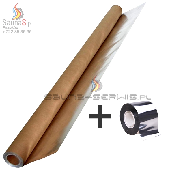

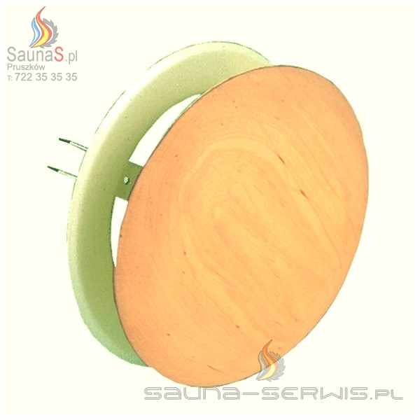

RK1719508166 09.02.2015 13:54 Autor Zgłoś naruszenie Udostępnij Napisano 9 Lutego 2015 folia z taśmą oraz anemostatem dotarła w piątek na razie nierozpakowany - musi chwilę poczekać na swoją kolej http://forum.muratordom.pl/attachment.php?attachmentid=303536&d=1423489596 niezwłocznie zabrałem się za foliowanie http://forum.muratordom.pl/attachment.php?attachmentid=303535&d=1423489595 http://forum.muratordom.pl/attachment.php?attachmentid=303534&d=1423489594 wcześniej jeszcze w izolacji ze styropianu wprawiłem listwy do mocowania boazerii http://forum.muratordom.pl/attachment.php?attachmentid=303537&d=1423489597 dziś lub jutro powinno być już całe pomieszczenie zafoliowane Cytuj Odnośnik do komentarza https://forum.murator.pl/topic/159147-dom-arizona-s-gl-581/page/140/#findComment-6738222 Udostępnij na innych stronach Więcej opcji udostępniania
