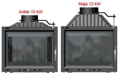

driuszG 27.07.2011 08:00 Zgłoś naruszenie Udostępnij Napisano 27 Lipca 2011 Jakie są różnice pomiedzy kominkami z niskim a wysokim czopuchem? Posłuże się przykładem z Kratki.pl1) wkład kominkowy Antek 10 kW2) wkład kominkowy Maja 12 kWWkłady mają taki sam wymiar szyby, Antek ma mniejsze palenisko i niższy czopuch. http://images37.fotosik.pl/963/811e31756d8560da.jpg To co już wiem1) to wysoki czopuch zwiększa moc kominka (bo zwiększa się powierzchnia oddawania ciepła). Ostatnio Pan sprzedający kominki powiedział mi ciekawą rzecz, którą chciałbym skonfrontować. Powiedział, że wysoki czopuch zapewnia, że po otwarciu drzwi dym się nie cofa na pomieszczenie, bo pochłania go czopuch. Cytuj Odnośnik do komentarza https://forum.murator.pl/topic/159323-kominek-czopuch-wysoki-niski-r%C3%B3%C5%BCnice/ Udostępnij na innych stronach Więcej opcji udostępniania
Kominki Piotr Batura 27.07.2011 08:25 Zgłoś naruszenie Udostępnij Napisano 27 Lipca 2011 Jakie są różnice pomiedzy kominkami z niskim a wysokim czopuchem? Posłuże się przykładem z Kratki.pl 1) wkład kominkowy Antek 10 kW 2) wkład kominkowy Maja 12 kW Wkłady mają taki sam wymiar szyby, Antek ma mniejsze palenisko i niższy czopuch. http://images37.fotosik.pl/963/811e31756d8560da.jpg To co już wiem 1) to wysoki czopuch zwiększa moc kominka (bo zwiększa się powierzchnia oddawania ciepła). Ostatnio Pan sprzedający kominki powiedział mi ciekawą rzecz, którą chciałbym skonfrontować. Powiedział, że wysoki czopuch zapewnia, że po otwarciu drzwi dym się nie cofa na pomieszczenie, bo pochłania go czopuch. No i tak mniej więcej jest , jak ten Pan powiedział Cytuj Odnośnik do komentarza https://forum.murator.pl/topic/159323-kominek-czopuch-wysoki-niski-r%C3%B3%C5%BCnice/#findComment-4799973 Udostępnij na innych stronach Więcej opcji udostępniania
driuszG 27.07.2011 09:45 Autor Zgłoś naruszenie Udostępnij Napisano 27 Lipca 2011 A to mniej więcej jak czytać, czy jest to dużo zauważalne czy marginalnie. Cytuj Odnośnik do komentarza https://forum.murator.pl/topic/159323-kominek-czopuch-wysoki-niski-r%C3%B3%C5%BCnice/#findComment-4800104 Udostępnij na innych stronach Więcej opcji udostępniania

Kominki Piotr Batura 27.07.2011 21:08 Zgłoś naruszenie Udostępnij Napisano 27 Lipca 2011 A to mniej więcej jak czytać, czy jest to dużo zauważalne czy marginalnie. Mniej więcej palenisko z płaskim "dachem" łatwiej zrobić . Mniej kosztuje jego wyprodukowanie , a przy umiejętnym marketingu , można " skubnąć" Cię na tyle samo grosza. Łatwiej się je układa w magazynie , więcej wchodzi na ciężarówkę. Same plusy . Nie tylko dla producenta .Wykonawcy też wolą lżejszy "gadżet" nosić , szczególnie gdy sami nie widzą różnicy w paleniu , czy sposobie obsługi. A różnica jest . Przy prawidłowym podłączeniu , załóżmy że marginalna . Dłużej trzeba otwierać drzwi ,ale do tego można się przyzwyczaić . Problem trochę się robi , gdy sklepienie nie jest z żeliwa . Wówczas może nie wytrzymać ostrego palenia i zacznie się wyginać , wypaczać, rozszczelnić. Producenci próbują temu zaradzić przemyślnymi sposobami, ale to trochę mi przypomina walkę z wiatrakami . Natury ognia z palącego się drewna nie da się oszukać. Cytuj Odnośnik do komentarza https://forum.murator.pl/topic/159323-kominek-czopuch-wysoki-niski-r%C3%B3%C5%BCnice/#findComment-4801320 Udostępnij na innych stronach Więcej opcji udostępniania

driuszG 31.07.2011 16:21 Autor Zgłoś naruszenie Udostępnij Napisano 31 Lipca 2011 A więc mamy na korzyść wysokiego czopucha: 1) większa moc grzewcza2) większa żywotność górnego sklepienia3) mniej dymu po otwarciu drzwi Czy ktoś ma jeszcze jakieś "pomysły"? Cytuj Odnośnik do komentarza https://forum.murator.pl/topic/159323-kominek-czopuch-wysoki-niski-r%C3%B3%C5%BCnice/#findComment-4806181 Udostępnij na innych stronach Więcej opcji udostępniania
