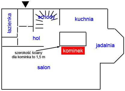

driuszG 29.07.2011 12:23 Autor Zgłoś naruszenie Udostępnij Napisano 29 Lipca 2011 Powierzchnia domu: 140 m2 (dół 80 m2)Powierzchnia salonu: 30 m2 (cały dół otwarty, łącznie z klatką)Podstawowe źródło ciepła: gaz Kominek ma służyć głównie w okresie przejściowym przed zimą i po zimie żeby tylko podgrzać atmosferę, ewentualnie jak sie zachce w okresie stricte zimowym. Głównym źródłem ma pozostać kocioł gazowy. Cytuj Odnośnik do komentarza https://forum.murator.pl/topic/159324-kominek-przewymiarowanie-wk%C5%82adu-powietrznego/#findComment-4803720 Udostępnij na innych stronach Więcej opcji udostępniania
house4live 29.07.2011 20:19 Zgłoś naruszenie Udostępnij Napisano 29 Lipca 2011 Powierzchnia domu: 140 m2 (dół 80 m2) Powierzchnia salonu: 30 m2 (cały dół otwarty, łącznie z klatką) Podstawowe źródło ciepła: gaz Kominek ma służyć głównie w okresie przejściowym przed zimą i po zimie żeby tylko podgrzać atmosferę, ewentualnie jak sie zachce w okresie stricte zimowym. Głównym źródłem ma pozostać kocioł gazowy. Nie doczytałem czy planujesz jakieś rozprowadzenie DGP z tego kominka? Z tego co piszesz polecałbym Ci wkład o mocy między 8 a 11 kW MOCY NOMINALNEJ - nie mocy grzewczej, nie mocy maksymalnej. Jak już ktoś wcześniej pisał nie zawsze wielkość paleniska jest wyznacznikiem samej mocy (przykładowo Spartherm ma w swojej ofercie wkłady o szerokości fasady około 1000 mm, natomiast ich moc nominalna kształtuje się na poziomie 11 kW). Główną przyczyną takiej sytuacji jest fakt, iż wkład z większą szybą oddaje więcej ciepła przez samą szybę niż jest wstanie skumulować w sobie (tak ogólnikowo przekładając na prymitywny język). Cytuj Odnośnik do komentarza https://forum.murator.pl/topic/159324-kominek-przewymiarowanie-wk%C5%82adu-powietrznego/#findComment-4804275 Udostępnij na innych stronach Więcej opcji udostępniania
driuszG 29.07.2011 20:29 Autor Zgłoś naruszenie Udostępnij Napisano 29 Lipca 2011 Grzanie będzie bez DGP, tylko wyloty powietrza w samej obudowie, a więc na salon i ewentualnie na jadalnię z kuchnią bo jest tuż obok. Cytuj Odnośnik do komentarza https://forum.murator.pl/topic/159324-kominek-przewymiarowanie-wk%C5%82adu-powietrznego/#findComment-4804293 Udostępnij na innych stronach Więcej opcji udostępniania
Mki1719508566 30.07.2011 07:07 Zgłoś naruszenie Udostępnij Napisano 30 Lipca 2011 Ugotujesz się w salonie 30 metrowym .. Musisz odprowadzić część ciepła grawitacyjnie na piętro lub za ścianę , tak najprościej najtaniej najbezpieczniej , na taki salon wystarczy ciepła z samej szyby.. i jeszcze trochę zostanie . Przewymiarowanie mocy wkładu jest zgubne dla użytkowników i czystości szyby . Cytuj Odnośnik do komentarza https://forum.murator.pl/topic/159324-kominek-przewymiarowanie-wk%C5%82adu-powietrznego/#findComment-4804639 Udostępnij na innych stronach Więcej opcji udostępniania
Mki1719508566 30.07.2011 07:12 Zgłoś naruszenie Udostępnij Napisano 30 Lipca 2011 Nie doczytałem czy planujesz jakieś rozprowadzenie DGP z tego kominka? Z tego co piszesz polecałbym Ci wkład o mocy między 8 a 11 kW MOCY NOMINALNEJ - nie mocy grzewczej, nie mocy maksymalnej. Jak już ktoś wcześniej pisał nie zawsze wielkość paleniska jest wyznacznikiem samej mocy (przykładowo Spartherm ma w swojej ofercie wkłady o szerokości fasady około 1000 mm, natomiast ich moc nominalna kształtuje się na poziomie 11 kW). Główną przyczyną takiej sytuacji jest fakt, iż wkład z większą szybą oddaje więcej ciepła przez samą szybę niż jest wstanie skumulować w sobie (tak ogólnikowo przekładając na prymitywny język). Moc nominalna w Spartherm nie wynika z możliwości grzewczych wkładu a z założonej "odgórnie" godzinowej dawki spalanego paliwa/drewna .. chodziło o to aby wkład "nie grzał więcej jak" .. Liczy się moc regulowana u nas jest to 2-12 lub 3-14 lun 6-18 zależnie od modelu , oznacz to że dany wkład może pracować efektywnie w takich właśnie zakresach mocy . Cytuj Odnośnik do komentarza https://forum.murator.pl/topic/159324-kominek-przewymiarowanie-wk%C5%82adu-powietrznego/#findComment-4804647 Udostępnij na innych stronach Więcej opcji udostępniania
house4live 30.07.2011 12:53 Zgłoś naruszenie Udostępnij Napisano 30 Lipca 2011 Moc nominalna w Spartherm nie wynika z możliwości grzewczych wkładu a z założonej "odgórnie" godzinowej dawki spalanego paliwa/drewna .. chodziło o to aby wkład "nie grzał więcej jak" .. Liczy się moc regulowana u nas jest to 2-12 lub 3-14 lun 6-18 zależnie od modelu , oznacz to że dany wkład może pracować efektywnie w takich właśnie zakresach mocy . Zgadzam się jak najbardziej. Jednakże dla klientów detalicznych odniesieniem powinna być moc nominalna, niestety nie każdy sprzedawca a tym bardziej nie każdy klient będzie się zagłębiał dokładnie w charakterystykę paleniska. Dlatego łatwiej i prościej zobrazować moc kominka jaką potrzebuje klient właśnie mocą nominalną. A fakt faktem, 30 m2 to minimum jakie musi mieć salon aby w ogóle można było w nim zamontować kominek. Według mojej opinii to tak na szybko wkładami, które pasują do wszystkich wytycznych jakie zostały umieszczone w tym wątku jest Spartherm Ambiente Bravo bądź Dovre 1900, Seguin Celsius, Jotul I400 FL. Coś w tym stylu. Przewartościowanie mocy wkładu do Twojego domku będzie miało bardzo opłakane skutki. Cytuj Odnośnik do komentarza https://forum.murator.pl/topic/159324-kominek-przewymiarowanie-wk%C5%82adu-powietrznego/#findComment-4804902 Udostępnij na innych stronach Więcej opcji udostępniania

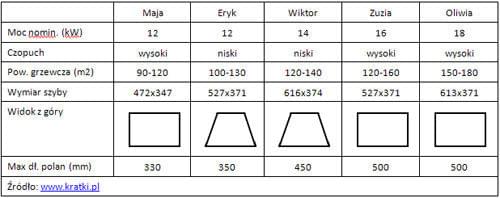

driuszG 31.07.2011 10:51 Autor Zgłoś naruszenie Udostępnij Napisano 31 Lipca 2011 Podsumuje troszkę temat:- Powierzchnia domu: 140 m2 (dół 80 m2)- Powierzchnia salonu: 30 m2 (cały dół otwarty, łącznie z klatką)- Podstawowe źródło ciepła: gaz- Kominek będzie używany głównie w okresie przejściowym- Grzanie bez DGP (tylko wyloty w samej obudowie)- Klatka otwarta, cały dół jest bez drzwi a tak to wygląda http://images40.fotosik.pl/1000/7eb7890a7928e351.jpg Zastanawiam się nad wkładem z firmy Kratki, poniżej krótkie zestawienie. Wiktor ma dużą szybę ale niski czopucz jednak i tak jest wśród faworytów, a jakie są wasze sugestie? http://images49.fotosik.pl/998/0697c9fe9c2c62d3.jpg Cytuj Odnośnik do komentarza https://forum.murator.pl/topic/159324-kominek-przewymiarowanie-wk%C5%82adu-powietrznego/#findComment-4805865 Udostępnij na innych stronach Więcej opcji udostępniania
