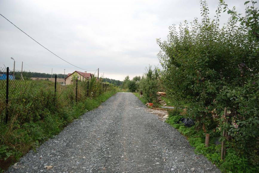

redpradnik 02.08.2011 06:36 Zgłoś naruszenie Udostępnij Napisano 2 Sierpnia 2011 Mam problem z ogrodzeniem które wykonał developer sasiadujacy z moja dzialka... Wykonali ogrodzenie gdzie jest przeswit pod siatką 30 cm ( mozna spokojnie przejsc ) macie moze jakis pomysl jak to "uratowac" ??Siatka PCV - nie chce isc w koszty po drugie nie mój teren aby wylewac jakis murek - myslalem o dowiazaniu siatki w kolorze ale nie bedzie to niczym naprężone wiec nie sadze by się sprawdziło Cytuj Odnośnik do komentarza https://forum.murator.pl/topic/159507-za-wysoko-siatka-ucieka-pies/ Udostępnij na innych stronach Więcej opcji udostępniania

redpradnik 02.08.2011 08:56 Autor Zgłoś naruszenie Udostępnij Napisano 2 Sierpnia 2011 (edytowane) A czy developer nie ma chęci naprawienia swojego błędu konstrukcyjnego? Robił to podwykonawca dla niego .. ja nie mam za duzo to powiedzenia bo to ich siatka ( wczesniej bylo moje ogrodzenie z murkami itp) ale bylo w zlym miejscu ( przesunięte na ich działkę ) zgodzilem sie na rozebranie - tzn sam to uczyniłem a on zrobił ogrodzenie z siatki bez murków . Jest spad terenu i ostatnie 5 przęseł to jest dramat zrobie zdjecia - dorosly czlowiek przejdzie pod siatka Ciekaw jestem co zrobia nowi wlasciciele jak beda miec psy ... Wyglada to tak na płaskim terenie ( 20 cm od poziomu gruntu koniec /poczatek siatki ) Zdjęcia jak zabezpieczyli teren aby nie zjechal na moja droge:/ Tutaj jest zdjęcie najnizej osadzonej siatki... A tak wygladało to wczesniej Edytowane 2 Sierpnia 2011 przez redpradnik Cytuj Odnośnik do komentarza https://forum.murator.pl/topic/159507-za-wysoko-siatka-ucieka-pies/#findComment-4808742 Udostępnij na innych stronach Więcej opcji udostępniania

redpradnik 02.08.2011 09:33 Autor Zgłoś naruszenie Udostępnij Napisano 2 Sierpnia 2011 Moja suka ( też owczarek) jak miała cieczkę przegryzła w jedną noc - co nie dała rady przegryźć to zębami wyplotła siatkę - byleby uciec ... Mój golden i mieszaniec wilka nie sądze by byli w takiej desperacji:) Kupie chyba identyczną siatkę zieloną - potnę na odpowiednie długości i drucikami dowiąże do aktualnej siatki dodatkowo mocując do słupka . Nic innego mi nie przychodzi do głowy Cytuj Odnośnik do komentarza https://forum.murator.pl/topic/159507-za-wysoko-siatka-ucieka-pies/#findComment-4808808 Udostępnij na innych stronach Więcej opcji udostępniania

redpradnik 03.08.2011 05:07 Autor Zgłoś naruszenie Udostępnij Napisano 3 Sierpnia 2011 Nie podkopie bo obok siatki jest zamontowana rynna betonowa do odprowadzenia wody Juz sobie poradzilem - kupilem wczoraj 50 cm zielona siatke takie samo oko , przymocowalem drucikami i wplatajac w siatke aktualna i jest ok Cytuj Odnośnik do komentarza https://forum.murator.pl/topic/159507-za-wysoko-siatka-ucieka-pies/#findComment-4810035 Udostępnij na innych stronach Więcej opcji udostępniania
