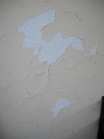

dd49 09.08.2011 08:05 Zgłoś naruszenie Udostępnij Napisano 9 Sierpnia 2011 (edytowane) Proszę o pomoc. Na elewacji otynkowanej "barankiem" w niektórych miejscach (jest tego dużo) łuszczy sie farba. Wiem, że jest to wynik niewlaściwego malowania. Czy jest jakis sposób na usunięcie farby z tynku ? Czy jest jakiś inny sposob aby to naprawić ? Wykonawca poprawiał już swoją pracę ale problem pojawił się ponownie. Sciana dwuwarstwowa, styropian, siatka, tynk, farba. Edytowane 9 Sierpnia 2011 przez dd49 Cytuj Odnośnik do komentarza https://forum.murator.pl/topic/159714-%C5%82uszczy-sie-farba-na-elewacji-baranek-pro%C5%9Bba-o-porad%C4%99/ Udostępnij na innych stronach Więcej opcji udostępniania
Balto 09.08.2011 20:02 Zgłoś naruszenie Udostępnij Napisano 9 Sierpnia 2011 Zerwać farbę, całą i przygotować podłoże pod farbę, lub przeczytać to do czego nadaje się dana farba. To że się łuszczy lubi być spowodowane nieodpowiednim przygotowaniem podłoża... Cytuj Odnośnik do komentarza https://forum.murator.pl/topic/159714-%C5%82uszczy-sie-farba-na-elewacji-baranek-pro%C5%9Bba-o-porad%C4%99/#findComment-4819351 Udostępnij na innych stronach Więcej opcji udostępniania
dd49 16.08.2011 08:09 Autor Zgłoś naruszenie Udostępnij Napisano 16 Sierpnia 2011 Jest jakaś metoda na zerwanie farby z baranka ? Cytuj Odnośnik do komentarza https://forum.murator.pl/topic/159714-%C5%82uszczy-sie-farba-na-elewacji-baranek-pro%C5%9Bba-o-porad%C4%99/#findComment-4827128 Udostępnij na innych stronach Więcej opcji udostępniania
Balto 16.08.2011 19:23 Zgłoś naruszenie Udostępnij Napisano 16 Sierpnia 2011 Tylko zdrapać, niektózy równali klejem i gruntem głęboko penetrującym - ale tego nie potwierdze czy się to będzie trzymać Cytuj Odnośnik do komentarza https://forum.murator.pl/topic/159714-%C5%82uszczy-sie-farba-na-elewacji-baranek-pro%C5%9Bba-o-porad%C4%99/#findComment-4828141 Udostępnij na innych stronach Więcej opcji udostępniania
bajanadjembe 19.08.2011 20:11 Zgłoś naruszenie Udostępnij Napisano 19 Sierpnia 2011 To, że się łuszczy może też być spowodowane zastosowaniem nieodpowiedniej farby na dane podłoże. Baranek, ale jaki tynk? Nie chodzi o strukturę, ale o to czy mineralny, czy akrylowy... Trzeba pamiętać, że nie każda farba nadaje się na dany tynk. Np. akrylowa na tynk mineralny nie powinna iść. Cytuj Odnośnik do komentarza https://forum.murator.pl/topic/159714-%C5%82uszczy-sie-farba-na-elewacji-baranek-pro%C5%9Bba-o-porad%C4%99/#findComment-4833115 Udostępnij na innych stronach Więcej opcji udostępniania
