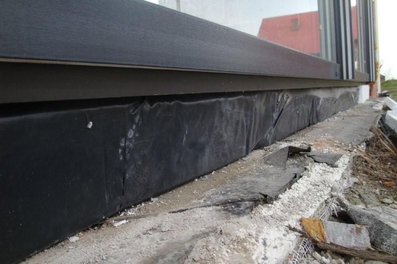

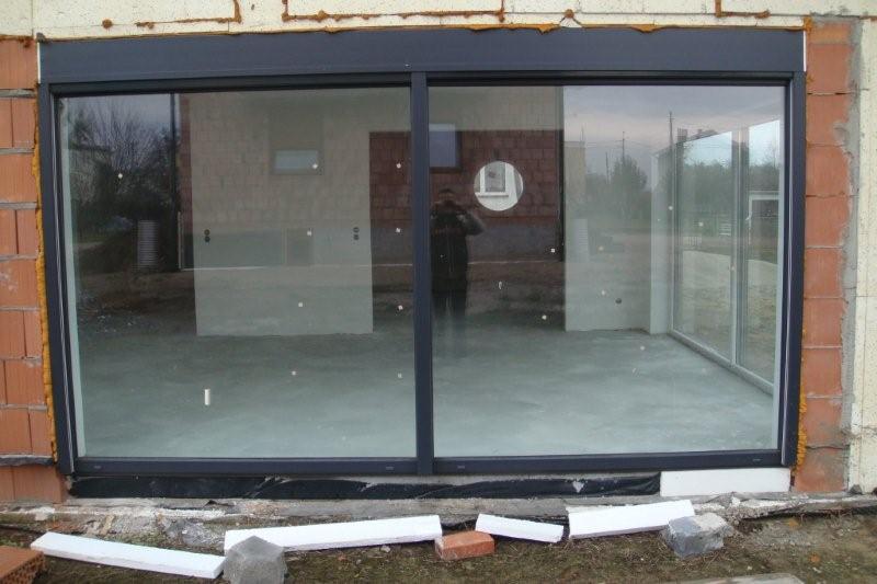

HenKor 20.08.2011 17:00 Zgłoś naruszenie Udostępnij Napisano 20 Sierpnia 2011 (edytowane) Witam, wiem ze na prawidlowy montaz okien to w moim przypadku juz troche za pözno ale moze da sie jeszcze cos z tym zrobic. Firma w ktörej zamawialem okna wraz z motazem nie poinformowala mnie o listwach wspierajäcych czy kotwach i zostalo to tak zrobione a nie inaczej. Pytanie jest teraz w jaki sposöb mozna by bylo to naprawic???Tzn. utawic okna na podporach czy kotwach Z göry dziekuje HenKor Edytowane 20 Sierpnia 2011 przez HenKor Cytuj Odnośnik do komentarza https://forum.murator.pl/topic/160050-jak-wykonczyc-naprawic-te-okna/ Udostępnij na innych stronach Więcej opcji udostępniania
blokno 21.08.2011 06:47 Zgłoś naruszenie Udostępnij Napisano 21 Sierpnia 2011 Witam, wiem ze na prawidlowy montaz okien to w moim przypadku juz troche za pözno ale moze da sie jeszcze cos z tym zrobic. Firma w ktörej zamawialem okna wraz z motazem nie poinformowala mnie o listwach wspierajäcych czy kotwach i zostalo to tak zrobione a nie inaczej. Pytanie jest teraz w jaki sposöb mozna by bylo to naprawic???Tzn. utawic okna na podporach czy kotwach[ATTACH=CONFIG]70999[/ATTACH][ATTACH=CONFIG]70998[/ATTACH] Z göry dziekuje HenKor Nie, no chyba na jakichś kotwach to sie trzyma? Bo stoi na listwie progowej, ale chyba bez klocków podporowych. Wstaw klocki pod każdy słupek, uzupełnij szczeliny pianą i uszczelnij całość od wewnątrz (silikon?) i od zewnątrz (taśma paroprzepuszczalna?). Jeśli kotew jest za mało (powinny być co 70 cm), to może być kłopot z parciem wiatru (drżenie całej witryny), ale przeciekać nie powinno. Pamiętaj o dobrze zamontowanym parapecie i osłoń tą piankę, bo zaczęła się już krystalizować.. najbardziej bym się obawiał o połączenie skrzynki rolety z ościeznicą: czy jest tam stalowy profil wzmacniający i na ilu kotwach to się trzyma? pzdr Cytuj Odnośnik do komentarza https://forum.murator.pl/topic/160050-jak-wykonczyc-naprawic-te-okna/#findComment-4834396 Udostępnij na innych stronach Więcej opcji udostępniania
HenKor 21.08.2011 10:15 Autor Zgłoś naruszenie Udostępnij Napisano 21 Sierpnia 2011 Witam i dziekuje za odpowiedz.Na bokach sä po cztery kotwy a u göry skrzynka od rolet ma szesc kotew. Natomiast na dole nie bylo nic, firma ktöra montowala okna postawila go na trzech ceglach (po bokach i jednä na srodku) i powiedziano zeby tego im nie spier.... przy robieniu wylewki. Kotwy juz zamontowalem ale wychodzi na to ze za malo(cztery). Klocköw tez wlasnie brak, jesli mozesz odpowiedziec jakich klocköw ma uzyc???Z czego-metal,beton, czy co??? Pianka jest juz oslonieta bo zrobilem ocieplenie.Pzdr. Cytuj Odnośnik do komentarza https://forum.murator.pl/topic/160050-jak-wykonczyc-naprawic-te-okna/#findComment-4834567 Udostępnij na innych stronach Więcej opcji udostępniania
marmax 22.08.2011 16:24 Zgłoś naruszenie Udostępnij Napisano 22 Sierpnia 2011 Zrobienie na takie okno (szerokość pewnie około 400cm) rolety nadstawnej ?! Przecież te skrzynki są z plastiku i nawet 10 kotew niewiele pomoże w usztywnieniu tego. Cytuj Odnośnik do komentarza https://forum.murator.pl/topic/160050-jak-wykonczyc-naprawic-te-okna/#findComment-4836278 Udostępnij na innych stronach Więcej opcji udostępniania
HenKor 22.08.2011 16:54 Autor Zgłoś naruszenie Udostępnij Napisano 22 Sierpnia 2011 Dokladnie, okno ma prawie 4 metry. to w takim razie jak powinne byc zamontowane rolety??? Cytuj Odnośnik do komentarza https://forum.murator.pl/topic/160050-jak-wykonczyc-naprawic-te-okna/#findComment-4836310 Udostępnij na innych stronach Więcej opcji udostępniania
marmax 22.08.2011 19:01 Zgłoś naruszenie Udostępnij Napisano 22 Sierpnia 2011 Jak już miałeś podniesione otwory pod rolety nadstawne to wykonuje się roletę integro zamontowaną np. na poszerzeniu. W zależności od grubości docelowego ocieplenia okno jest montowane na lico lub trochę cofnięte do środka. Jeżeli okno trzeba cofnąć można dać po obu stronach poszerzenie 4-5cm na docieplenie boków ściany od zewnątrz.Tu masz orientacyjny schemat: roleta integro z poszerzeniem Cytuj Odnośnik do komentarza https://forum.murator.pl/topic/160050-jak-wykonczyc-naprawic-te-okna/#findComment-4836464 Udostępnij na innych stronach Więcej opcji udostępniania
lolek30 24.08.2011 08:36 Zgłoś naruszenie Udostępnij Napisano 24 Sierpnia 2011 Zrobienie na takie okno (szerokość pewnie około 400cm) rolety nadstawnej ?! Przecież te skrzynki są z plastiku i nawet 10 kotew niewiele pomoże w usztywnieniu tego. ..dokładnie , mają producenci fantazje. Albo to dealer z fantazją okna kupił osobno rolety osobno i sam zlepił. Inna sprawa że to stałe nie otwieralne więc górny ramiak nie opadnie a jak dołożono kotew to ma szanse wytrzymać wiatry. Oczywiście skrzyneczka będzie stanowić jeden wielki mostek termiczny no ale... Cytuj Odnośnik do komentarza https://forum.murator.pl/topic/160050-jak-wykonczyc-naprawic-te-okna/#findComment-4838606 Udostępnij na innych stronach Więcej opcji udostępniania
witek86 24.08.2011 09:09 Zgłoś naruszenie Udostępnij Napisano 24 Sierpnia 2011 wow jakie okno i to jedna rama ! prosze można przypomina mi to przeszklenie u jednego z klientów gdzie montowalismy okna które kupił w firmie (dobry plastik = ... )firma wykreciła nr ze okna tylko dowiezli a juz niee montowali.Ale to jeszcze nic ,suwanka w srodku boczne naswietla +naswietle górne plus roleta nadstawna i wszystko na łaczniki typ grzybek...Ja wiem ze hardcore to jest popic gruszke mlekiem ale jak to nazwac? Cytuj Odnośnik do komentarza https://forum.murator.pl/topic/160050-jak-wykonczyc-naprawic-te-okna/#findComment-4838667 Udostępnij na innych stronach Więcej opcji udostępniania
