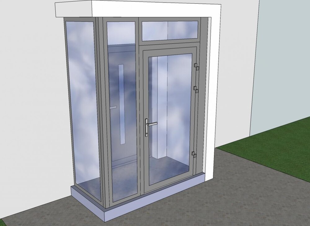

wioslo1 14.12.2017 19:09 Zgłoś naruszenie Udostępnij Napisano 14 Grudnia 2017 Chcialem zabudowac istniejace zadaszone wejscie do domu przeszklonymi profilami AL tak jak na zdjeciu. Ten bialy daszek, pionowa sciana i fundament istnieja zgodnie z projektem. Zrobilem zgloszenie w Starostwie na ktore wniesli mi sprzeciw twierdzac ze ta zabudowa nie miesci sie w definicji ganku i jest to rozbudowa domu. Tak jak teraz czytam te definicje na necie jak i wyroki sadow administracyjnych to moim zdaniem mozna to podciagnac pod taki nowoczesny ganek tylko moim zdaniem urzad specjalnie to odpycha zeby zrobic sobie dupochron. Mial ktos juz takie doswiadczenia, byc moze juz przewalczyl taki temat w starostwie? Jakies pomysly jak inaczej to zglosic zeby uniknac pozwolenia na budowe? Cytuj Odnośnik do komentarza https://forum.murator.pl/topic/160078-ganekwiatro%C5%82ap-a-pozwolenie-na-budowe/#findComment-7451607 Udostępnij na innych stronach Więcej opcji udostępniania
