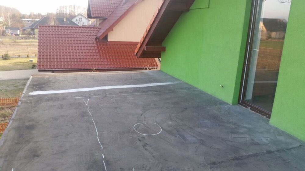

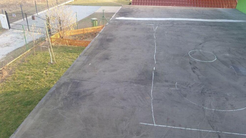

boru 14.02.2016 21:59 Autor Zgłoś naruszenie Udostępnij Napisano 14 Lutego 2016 Nadszedl czas skonczenia tego tarasu. Ponacinałem dylatacje, "uzbroiłem prętami miejsce peknięcia. Taras został zabezpieczony "Szczelnym Tarasem" razem z taśmami na dylatacje. Po roku szczelina pojawiła się na nowo więc położyłem na to taśme dylatacyjną i zasmarowałem folią w płynie do użytku zewnętrznego. Niestety na tą chwilę w niektórych miejscach woda nie splywa z tarasu. Chyba byl mały spadek i naniesienie "szczelnego tarasu" na obróbki blacharskie na końcu tarasu powoduje, że woda nie schodzi całkowicie. Na zdjęciach widoczne ciemniejsze plamy gdzie ta woda stoi. Docelowo na tarasie chcę położyć deski kompozytowe. I teraz pytania: 1. Czym nadrobić ten spadek aby woda w pełni odchodziła? Czy "szczelny taras" ? Czy coś innego? 2. na około chcę zrobić balustradę montowaną na "podstawa slupa psr 80" - czy wystarczy te podstawy zakotwić do wylewki (gr okolo 5cm) czy konieczne est przewiercenie się do stropu garażu (oczywiscie w jednym i drugim przypadku trzeba chyba kotwy chemiczne zastosowac)? 3. Czy te wsporniki pod slupy (psr 80) zrobić przed kolejną warstwą z pkt 1. czy po? Cytuj Odnośnik do komentarza https://forum.murator.pl/topic/160259-zabezpieczenie-tarasu-p%C4%99kni%C4%99ta-wylewka/#findComment-7036911 Udostępnij na innych stronach Więcej opcji udostępniania
fighter1983 14.02.2016 22:46 Zgłoś naruszenie Udostępnij Napisano 14 Lutego 2016 (edytowane) spadki : geolite 40 korek żywiczny - taki moj pomysł znajdziesz na foruum http://forum.muratordom.pl/showthread.php?205088-Izolacja-betonowej-wylewki-pod-deskami-tarasowymi&p=5886112&viewfull=1#post5886112 i chyba ten watek (caly) http://forum.muratordom.pl/showthread.php?215661-Izolacja-tarasu-nad-gara%C5%BCem&p=5981607&viewfull=1#post5981607 i daj sobie spokoj z :"szczelnymi tarasami itd... takich produktow nie kupuje sie w markecie. schomburg, sika, mc bauchemie. o tym tez pisalem na forum: 1 raz ooo za drogo ... po 2 latach cieknie 2 raz - nie no... nparawa za tyle... ja mam szczelny taras 3 raz cieknie - no dobra fighter... jak mam to zrobic w ktorym miejscu jestes? Edytowane 14 Lutego 2016 przez fighter1983 Cytuj Odnośnik do komentarza https://forum.murator.pl/topic/160259-zabezpieczenie-tarasu-p%C4%99kni%C4%99ta-wylewka/#findComment-7036942 Udostępnij na innych stronach Więcej opcji udostępniania
boru 16.02.2016 22:15 Autor Zgłoś naruszenie Udostępnij Napisano 16 Lutego 2016 gdzie jestem? nie wiem ;]gdyby nie te cholerne male spadki to bym to tak zostawil bo nic nie cieknie i szczelny taras sie sprawdza. Problem w tym ze woda gdzie niegdzie nie schodzi do konca wiec trzbea zrobic spadki. Poczytam o tym geolite i jezeli nie bedzie jakichs minusow to pojde w ta strone. 2. będę mocowal do tarasu słupki pod balustrade oraz dwa duże slupy 14x14 (na tych slupach beda tylko wsparte belki zamocowane drugim koncem do muru takze bez zadnych dodatkowych sil). Jak zamocowac te slupki/slupy? Slupy mysle na kotwy chemiczne. Ale slupki na chemiczne to tez moze drogo wyjsc. Czy jakis inny pomysl? Cytuj Odnośnik do komentarza https://forum.murator.pl/topic/160259-zabezpieczenie-tarasu-p%C4%99kni%C4%99ta-wylewka/#findComment-7038812 Udostępnij na innych stronach Więcej opcji udostępniania
boru 21.02.2016 20:41 Autor Zgłoś naruszenie Udostępnij Napisano 21 Lutego 2016 (edytowane) Obliczyłem na szybko zużycie na mój taras. zakładając grubosc warstwy o przekroju trojkata 1cm przy ścianie ze spadkiem do grubosci zero na koncu, dlugosci tarasu 3,5m i szerokosci 8m. Przy zuzyciu 17,5kg/m2 na 1cm grubosci wychodzi, że potrzebuje okolo 250kg tej masy. Czyli 10 workow czyli jakies 800pln. Zgadza sie? Edytowane 21 Lutego 2016 przez boru powielony post Cytuj Odnośnik do komentarza https://forum.murator.pl/topic/160259-zabezpieczenie-tarasu-p%C4%99kni%C4%99ta-wylewka/#findComment-7043595 Udostępnij na innych stronach Więcej opcji udostępniania
