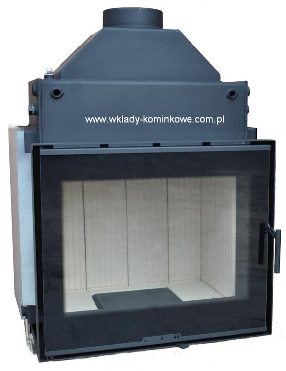

Mam pytanie do ekspertów, w sprawie kominka.
Buduję właśnie domek TYMEK D z pracowni horyzont ( gdyby ktoś chciał sobie zobaczyć miejsce gdzie zaprojektowany jest kominek) I chciałbym usłyszeć Waszą opinię i doradztwo….
Główne źródło ciepła to piec wszystko palny lub na ekogroszek – dodatkowo będą też solary na dachu. Kominek b1)ędzie pełnił funkcję dla mnie głównie ozdobną – fanie jak wieczorkiem w zimowe lub jesienne wieczory posiedzi się w jego pobliżu…..
Możecie mi doradzić czy warto robić rozprowadzenie ciepłego powietrza po wszystkich pomieszczeniach? Jeśli tak to jakie finanse muszę sobie zarezerwować na takie rozwiązanie? Oczywiście chodzi mi o szacunkowe koszty.
Chyba w tym wypadku kominek z płaczem wodnym mija się z celem?
Jaki kominek proponowalibyście ( powierzchnia użytkowa domu to 155 metrów, natomiast powierzchnia salonu to 31 metrów) w takim domu?
Czu są Waszym zdaniem jakieś wiodące firmy produkujące kominki? Wiem że bardzo często cena nie idzie w parze z jakością – dlatego proszę Was o wypowiedź w tym temacie… Nie chcę wydac dużo pieniędzy na coś czego nie wykorzystam w 50%, lub kupić drogiej tandety……
Dziękuję i czekam na Wasze opinie….

PW w Twoim wypadku to rzeczywiście nie najlepszy pomysł. Czy
robić rozprowadzenie ? Myślę że też nie (dom z użytkowym poddaszem ?)
W Polsce wiodącą firmą podobno jest Spartherm. Jakość warta ceny.
Jeśli cena za wysoka , to może podróbka - Pama , Hajduk ?
Pytaj dalej , może jeszcze ktoś się włączy...
