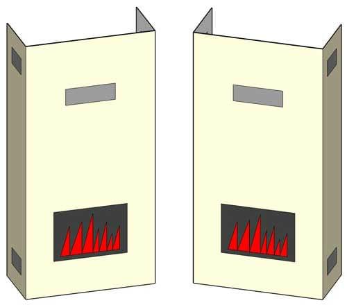

driuszG 20.09.2011 11:25 Autor Zgłoś naruszenie Udostępnij Napisano 20 Września 2011 ... jest duży wybór zarówno materiałów szamotowych, odpowiednich do tego betonów oraz płyt ceramicznych. Wszystko w grubościach 2,5 - 4 cm ... np. znalazłem coś takiego płyty akumulacyjne szamotowe HS http://www.kambud-kominki.pl/img/cieple9.jpg http://www.kambud-kominki.pl/img/cieple10.jpg Ogólnie ten rysunek przedstawia coś co chcę osiągnąć, oprócz ramki bo to nie moja bajka – a jak będzie ramka to ewentualnie coś nowoczesnego. Ale nie o to. Chodzi o zabudowę, tylna ściana i ewentualnie sufit płyty izolacyjne (oczywiście nie wełna). Na front i boki coś ciepłego i na to tynk z siatką. Trudno oczekiwać, że jak wybiorę grubość 6cm to będę palił np. po 6h, a jak 3cm to np. po 3h. No trudno raz obudowa będzie za zimna a raz za ciepła. Więc co do grubości to chyba pojęcie dość względne i zaznaczam że nie upieram się przy żadnej konkretnej grubości (liczę na wasze sugestie). ... Ceny bardzo zróżnicowane - od ok. 100 zł/m2 do prawie 300 zł/m2 w zależności co chcesz osiągnąć i w jaki sposób to wymurować ... Wiadomo, że chyba każdy coś tam liczy więc im taniej tym lepiej, ale zawsze jestem skłonny dopłacić jeżeli coś jest ewidentnie lepsze. Co do sposobu murowania/montowania to jest mi to obojętne, przynajmniej jeżeli jestem w stanie to ogarnąć. W sam raz odpowiednia..Czyli ile konkretnie ?? Wkład Wiktor żeliwny . Nie oczekuję, żeby ktoś mi dawał aż takie szczegółowe wytyczne, czyli przy „X” grubości obudowy, „Y” godzin palenia to uzyskam „Z” temperaturę. Bo i tak jak ktoś mi da to po prostu w to nie uwierzę, za dużo dodatkowych czynników. Chodzi Mi bardziej o zasugerowanie, że to czy to w praktyce jest lepsze od tego czy tamtego, bo jak widać i cienka i gruba obudowa mają swoje zalety i wady. Cytuj Odnośnik do komentarza https://forum.murator.pl/topic/160885-kominek-obudowa-z-ceg%C5%82y-szamotowej-konsultacja-i-pytania/#findComment-4875464 Udostępnij na innych stronach Więcej opcji udostępniania
