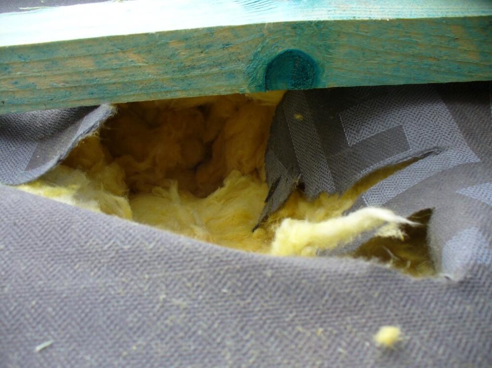

Andrzej Wilhelmi 05.04.2012 22:04 Zgłoś naruszenie Udostępnij Napisano 5 Kwietnia 2012 ... Co do klejenie zakładów, absolutnie konieczne i nie słuchaj opinii dekarzy ... produkty markowe i powinny bez problemu spełnić swoją funkcję przez jakieś 20-30lat. A to niby dlaczego "absolutnie koniecznie" trzeba sklejać połączenia folii?! A to niby dlaczego ma nie słuchać opinii dekarzy?! A to niby dlaczego Twoja opinia ma być lepsza?! Natomiast co do ostatniej frazy pełna zgoda pod pewnymi warunkami: - konieczne praktycznie natychmiastowe zakrycie folii od spodu (okapy, szczyty, poddasze), - perfekcyjne zabezpieczenie przed kuną i ptakami, - minimum raz w roku przegląd dachu. Rodzi się natomiast pytanie: kończy się te 20~30 lat i co dalej????? Trwałość dachu jest tak długa jak trwałość najsłabszego elementu użytego do jego realizacji. Życzę rozsądnych i trafnych wyborów. Pozdrawiam. P.S. Te zdjęcia to nic groźnego, to tylko efekt pracy kuny. Cytuj Odnośnik do komentarza https://forum.murator.pl/topic/161040-corotop-strong-czy-klober-permo-extreme/page/2/#findComment-5273296 Udostępnij na innych stronach Więcej opcji udostępniania
awieuro 06.04.2012 20:51 Zgłoś naruszenie Udostępnij Napisano 6 Kwietnia 2012 Intryguje mnie trochę trzecie zdjęcie. Andrzeju co ta wściekła kuna z tymi gąsiorami zrobiła:)Pozdrawiam Cytuj Odnośnik do komentarza https://forum.murator.pl/topic/161040-corotop-strong-czy-klober-permo-extreme/page/2/#findComment-5275716 Udostępnij na innych stronach Więcej opcji udostępniania
Andrzej Wilhelmi 06.04.2012 20:57 Zgłoś naruszenie Udostępnij Napisano 6 Kwietnia 2012 Ona akurat nic. Remontując a w zasadzie poprawiając ten dach po poprzednim wykonawcy od nowa wykonywałem kosze i naroża stąd sporo odkryć i w ten sposób odkryliśmy również nieproszonego gościa. Na uzupełnienie brakującej wełny zużyliśmy prawie całą rolkę i nie mam pewności czy wszystkie kanały wypełniłem. Pozdrawiam. Cytuj Odnośnik do komentarza https://forum.murator.pl/topic/161040-corotop-strong-czy-klober-permo-extreme/page/2/#findComment-5275733 Udostępnij na innych stronach Więcej opcji udostępniania
