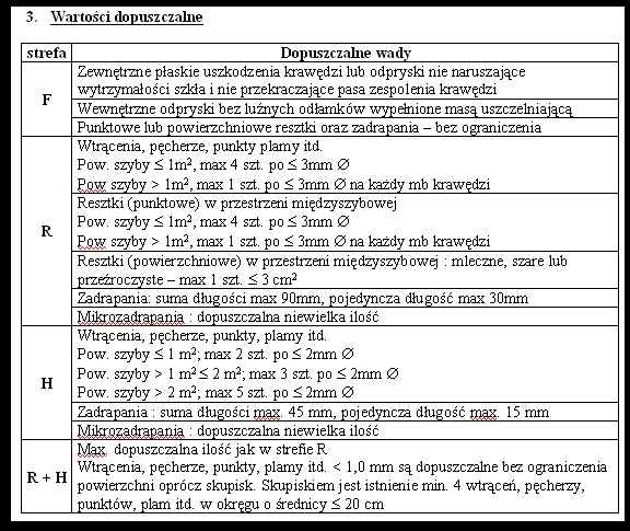

skresz 14.10.2011 11:33 Autor Zgłoś naruszenie Udostępnij Napisano 14 Października 2011 Przedwczoraj był u nas na oględzinach Pan od szyb z firmy Glasterm wczoraj droga mailowa dostaliśmy odpowiedz od firmy Izoterm że tylko jedna szyba klasyfikuje się do wymiany reszta chodź jest ok. Dostaliśmy też WYTYCZNA DOTYCZĄCA WZROKOWEJ OCENY JAKOŚCI SZYB ZESPOLONYCH które wcześniej nie były nigdzie dostępne oto to co może być w szybach tej firmy Cytuj Odnośnik do komentarza https://forum.murator.pl/topic/161413-uwaga-izoterm-pszczyna/#findComment-4914178 Udostępnij na innych stronach Więcej opcji udostępniania

bombelo 17.10.2011 06:49 Zgłoś naruszenie Udostępnij Napisano 17 Października 2011 i co te odrzucone szyby mieszcza sie w tych normach według Ciebie ? Cytuj Odnośnik do komentarza https://forum.murator.pl/topic/161413-uwaga-izoterm-pszczyna/#findComment-4918672 Udostępnij na innych stronach Więcej opcji udostępniania
witek86 17.10.2011 09:47 Zgłoś naruszenie Udostępnij Napisano 17 Października 2011 Jest z tymi szybami a bardziej z reklamacja ze musi byc widoczne z jakiejs odległosci itd ale ten "włos" to już przesada Cytuj Odnośnik do komentarza https://forum.murator.pl/topic/161413-uwaga-izoterm-pszczyna/#findComment-4919062 Udostępnij na innych stronach Więcej opcji udostępniania
skresz 17.10.2011 17:01 Autor Zgłoś naruszenie Udostępnij Napisano 17 Października 2011 i co te odrzucone szyby mieszcza sie w tych normach według Ciebie ? nie wiem czy mnie pytasz ale jak sam widzisz względem firmy glasterm nie wiem co musiało by być żeby szyby podlegały wymianie, fotografie są nie pełne bo tak jak pisałem wcześniej nie mam daru do robienia zdjęć, na szybach balkonowych jest masa białych plamek których nie da się sfotografować, niektóre ryski też nie powychodziły. Warunki te dostaliśmy dopiero po wizycie przedstawiciela glastermu chodź wcześniej prosiliśmy o nie wielokrotnie, wtedy byliśmy zapewniani że szyby są nieskazitelne. Oceny dokonuje się z odległości 60cm i z pisma wynika np. że nie dość że rysa musi być widoczna z odległości 60cm to dodatkowo ma mieć przynajmniej 30cm długości jak dla mnie chore Cytuj Odnośnik do komentarza https://forum.murator.pl/topic/161413-uwaga-izoterm-pszczyna/#findComment-4919759 Udostępnij na innych stronach Więcej opcji udostępniania
Charlie 17.10.2011 18:49 Zgłoś naruszenie Udostępnij Napisano 17 Października 2011 nie sądzę, żeby kolejna wymiana szyb, nawet jakby do niej doszło spełniłaby standardy Glaspol-u - najlepszego producenta szyb zespolonych w Polsce. P.S jak można ustalić w Normach Zakładowych, że reklamacji podlega rysa długości minimum 30 cm - to jawne jaja z Klientów i biała flaga dla nadzoru produkcji u tego szklanego farmazona. Idź do adwokata, wydaj te parę złotych i niech wysmaruje odpowiednie pismo do sprzedawcy okien + producenta szyb zespolonych. Oni liczą, że tego nie zrobisz i będą Cię zwodzić - na przetrzymanie.Dlatego nie miej sentymentów - to kasa. Cytuj Odnośnik do komentarza https://forum.murator.pl/topic/161413-uwaga-izoterm-pszczyna/#findComment-4920032 Udostępnij na innych stronach Więcej opcji udostępniania
skresz 17.10.2011 19:09 Autor Zgłoś naruszenie Udostępnij Napisano 17 Października 2011 na wszystkie reklamacje odpowiedź dostaliśmy po terminie raz po 30 raz po 15dniach dodatkowo sprawa została zgłoszona rzecznikowi praw konsumenta i czekamy na ocenę niezależnego rzeczoznawcy. Zachowanie formy jest aroganckie i niepoważne dlatego też nie zostawimy i nie odpuścimy do puki okna nie będą spełniać standardów. Dziękujemy za pomocne wszystkie pomocne rady Cytuj Odnośnik do komentarza https://forum.murator.pl/topic/161413-uwaga-izoterm-pszczyna/#findComment-4920093 Udostępnij na innych stronach Więcej opcji udostępniania
IVO333 17.10.2011 20:25 Zgłoś naruszenie Udostępnij Napisano 17 Października 2011 reklamacji podlega rysa długości minimum 30 cm Nie ma tu pomyłki jednostek? Milimetry może? Bo jeśli centymetry to niezłe jaja P.S. Doczytałem, chodzi o milimetry. Najpierw czytać a potem dymić, Panowie. Cytuj Odnośnik do komentarza https://forum.murator.pl/topic/161413-uwaga-izoterm-pszczyna/#findComment-4920407 Udostępnij na innych stronach Więcej opcji udostępniania
skresz 18.10.2011 05:55 Autor Zgłoś naruszenie Udostępnij Napisano 18 Października 2011 przepraszam za pomyłkę oczywiście chodziło o 30mm długość pojedynczego zadrapania a suma zadrapań to 90mm Cytuj Odnośnik do komentarza https://forum.murator.pl/topic/161413-uwaga-izoterm-pszczyna/#findComment-4920885 Udostępnij na innych stronach Więcej opcji udostępniania
bombelo 18.10.2011 06:49 Zgłoś naruszenie Udostępnij Napisano 18 Października 2011 (edytowane) przepraszam za pomyłkę oczywiście chodziło o 30mm długość pojedynczego zadrapania a suma zadrapań to 90mm to co napisałeś dotyczy strefy brzegowej szyby R tam jest mniej surowa ocena F = strefa brzegu niewidoczna szerokość 18 mm (bez ograniczeń za wyjątkiem mechanicznych uszkodzeń brzegów) R = strefa brzegowa Powierzchnia 10% widocznej części szyby (mniej surowa ocena) H = strefa główna (surowa ocena) W strefie H producent twoich szyb podaje juz 45mm suma zadrapań a pojedyńcze zadrapanie 15mm Podaje Ci poglądowo link do "Wytycznych dotyczących wzrokowej oceny jakości szyby zespolonej" firmy AGC YourGlass tam masz dokładnie opisane co jak oceniac i w jakich warunkach oswietlenia http://www.abm-jedraszek.pl/upload/original/pliki_do_pobrania/OCENA_WIZUALNA_SZKLA_ABM%20.pdf Edytowane 18 Października 2011 przez bombelo Cytuj Odnośnik do komentarza https://forum.murator.pl/topic/161413-uwaga-izoterm-pszczyna/#findComment-4920957 Udostępnij na innych stronach Więcej opcji udostępniania
skresz 18.10.2011 08:06 Autor Zgłoś naruszenie Udostępnij Napisano 18 Października 2011 (edytowane) U nas praktycznie 90% wad jest w centralnej części szyby ogólnie mnie to dziwi bo rzeczy które są na fotografiach widać spokojnie z ponad metra ale np zadrapanie w kuchni ma niecałe 9mm tylko co z tego ja je widać, szyby to jedna sprawa jedna kwestią są ramy i skrzydła które tez nie zostały wymienione nie mówiąc o uszczelkach Edytowane 18 Października 2011 przez skresz Cytuj Odnośnik do komentarza https://forum.murator.pl/topic/161413-uwaga-izoterm-pszczyna/#findComment-4921102 Udostępnij na innych stronach Więcej opcji udostępniania
