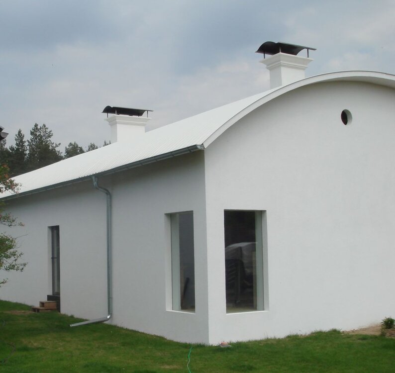

Kominki Piotr Batura 19.10.2011 09:05 Zgłoś naruszenie Udostępnij Napisano 19 Października 2011 Okiren. Bardzo sensowne rozumowanie , ale nie wszystkie wnioski słuszne. Dym leci na parę metrów jak jest ładna pogoda. W pozostałe dni ściele się po dachu bez pomocy daszku , a jest tych dni tyle ,że wystarczy by zatrzeć różnicę zabrudzeń w zależności od sposobu zakończenia komina. Czy ktoś się zastanawiał dlaczego zakończenia kominów się rozwarstwiają ? Inne budowle z cegieł stoją ,pojawi się czasem rysa , a cegły na kominie są luźne . Takie najstarsze przybierają nawet ciekawe formy . Coś na kształt wachlarza . Dość niebezpieczna to forma "sztuki". Dzieje sie tak ,bo woda dostająca się do komina zimą zamarza. Zjawisko znane z przyrody (potrafi rozsadzać skały) i z naszych dróg po zimie. Tak wiec odpowiedzcie sobie sami ,czy instalowanie daszka jest rzeczywiście droższe od naprawy komina , choćby dopiero przez nasze dzieci. Zjawisko cykliczne, powtarzane codziennie , w rytmie cyklów palenia (rozgrzewania komina). Cytuj Odnośnik do komentarza https://forum.murator.pl/topic/161434-czy-komin-dymny-powinien-by%C4%87-zadaszony/#findComment-4923377 Udostępnij na innych stronach Więcej opcji udostępniania
