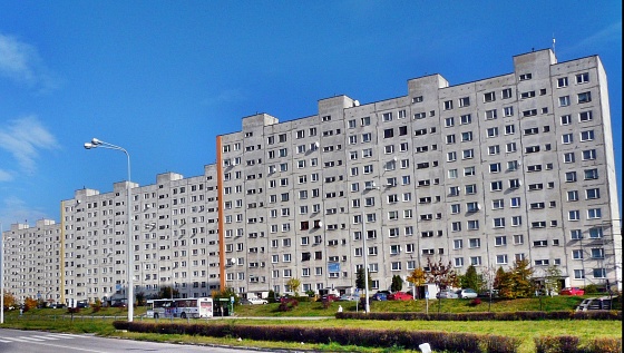

beton44 08.10.2011 17:49 Zgłoś naruszenie Udostępnij Napisano 8 Października 2011 płyty kanałowe, bardzo popularnesetki tysięcy mieszkań, np tam:http://www.ostrowiecnr1.pl/zdjecia/duze/1/ostrowiec-blokowisko-przy-radwana-d.jpg Cytuj Odnośnik do komentarza https://forum.murator.pl/topic/161484-jaki-strop-teriva-czy-monolityczny-%C5%BCelbetowy-co-wybra%C4%87/#findComment-4904259 Udostępnij na innych stronach Więcej opcji udostępniania
