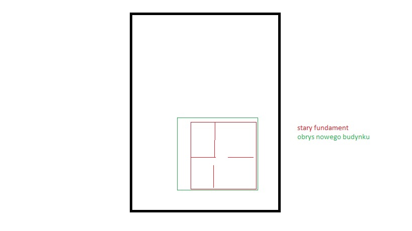

krislord 12.10.2011 12:32 Zgłoś naruszenie Udostępnij Napisano 12 Października 2011 Witam. W przyszłym roku planuje rozpocząć budowę domu.Na działce mam ok 20 letnie fundamenty (beton+kamienie) - na nich nie będę stawiał domu - zamierzałem obok a w przecięciu się z nowym fundamentem stary rozebrać.Teraz zastanawiam się także czy nie lepiej zrobić płytę fundamentową.Pytanie czy można wykonywać płytę na istniejących fundamentach? Dodatkowo pod mój dom musiałaby ona być wykonana na ok 2m szerzej aniżeli istniejący fundament?PS. Stary fundament wystaje ok 50 cm ponad poziom ziemi bede wdzieczny za opinie. Cytuj Odnośnik do komentarza https://forum.murator.pl/topic/161671-p%C5%82yta-na-starych-fundamentach/ Udostępnij na innych stronach Więcej opcji udostępniania

krislord 13.10.2011 12:43 Autor Zgłoś naruszenie Udostępnij Napisano 13 Października 2011 To moze inaczej: czy jest mozliwosc i byloby to uzasadnione aby fundament który wystaje ponad poziom ziemi usunąć i wtedy na grunt i istniejący fundament wykonać płytę? czy to co wystaje musiałoby być zasypane, ubite i na takim podlozu wykonana płyta? bo nie wyobrazam sobie aby caly stary fundament (tzn miejsca pomiedzy) zalac betonem. PS. 2 m nie miałaby płyta wystawac poza budynek - chodzi o to że musialaby byc szersza o ok 2m od istniejacego fundamentu. czy jest sens bawic sie w plyte czy Waszym zdaniem lepiej wykonac nowy fundament a tam gdzie koliduje ze starym usunac go? Cytuj Odnośnik do komentarza https://forum.murator.pl/topic/161671-p%C5%82yta-na-starych-fundamentach/#findComment-4912598 Udostępnij na innych stronach Więcej opcji udostępniania
