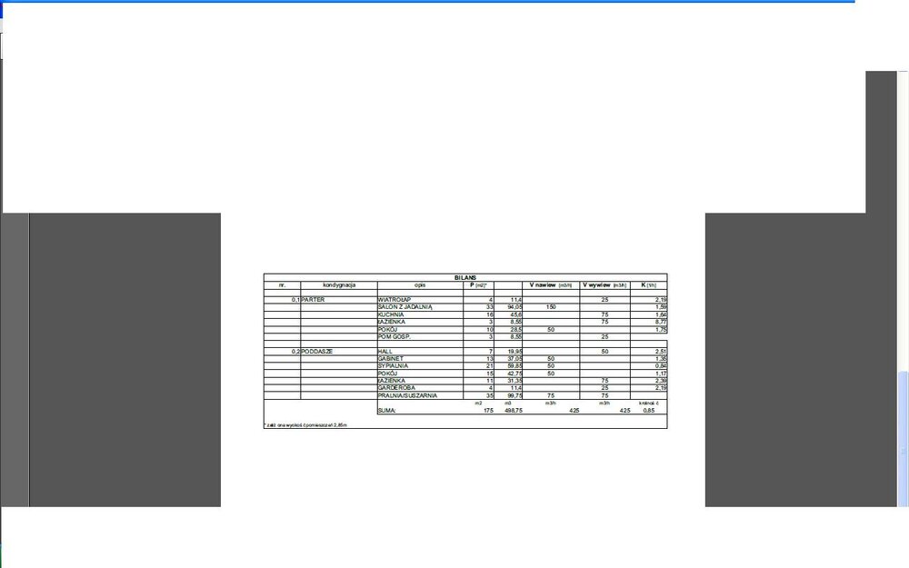

yuro 13.10.2015 15:09 Zgłoś naruszenie Udostępnij Napisano 13 Października 2015 Dostalem wstepny projekt wentylacji z firmy produkujacej przewody elastyczne. Jest to zupelnie inna koncepcja ilosci kanalow niz ta ktora byla sugerowana przez Was tu na forum Jest ich duzo wiecej Bardzo prosze o rzucenie okiem i opinie Cytuj Odnośnik do komentarza Udostępnij na innych stronach Więcej opcji udostępniania
Tomasz Brzęczkowski 13.10.2015 15:23 Zgłoś naruszenie Udostępnij Napisano 13 Października 2015 projekt wentylacji z firmy produkujacej przewody To jest jedyne wytłumaczenie. Nie robi się wywiewów poza łazienkami i małym w kuchni. Założenia są proste nawiew - 20-30 m3/h na osobę - wywiew 50m3/h łazienki i 30m3/h kuchnia. Pan poprosi ich by to zbilansowali. Ciekawe jak im wyjdzie NAWIEW = WYWIEW ... Za silna wentylacja w okresie grzewczym to szczypiące spojówki i zaschnięte błony śluzowe. Cytuj Odnośnik do komentarza Udostępnij na innych stronach Więcej opcji udostępniania
Slawko123 13.10.2015 15:58 Zgłoś naruszenie Udostępnij Napisano 13 Października 2015 Dostalem wstepny projekt wentylacji z firmy produkujacej przewody elastyczne. Jest to zupelnie inna koncepcja ilosci kanalow niz ta ktora byla sugerowana przez Was tu na forum Jest ich duzo wiecej Bardzo prosze o rzucenie okiem i opinie [ATTACH=CONFIG]333955[/ATTACH] [ATTACH=CONFIG]333956[/ATTACH] [ATTACH=CONFIG]333957[/ATTACH] masz bardzo dobrze opracowane. Tego TB nie słuchaj, inaczej będziesz miał zaduch w chałupie i grzyba na ścianie. Pamiętaj, że te wartości masz dla max pracy centrali, standardowo(na co dzień) będziesz miał 1/3 tego. Cytuj Odnośnik do komentarza Udostępnij na innych stronach Więcej opcji udostępniania

tomek04111978 13.10.2015 19:09 Zgłoś naruszenie Udostępnij Napisano 13 Października 2015 Jest 10 kanalow nawiewu i 10 wywiewu. Przy predkosci 2 m/s bedzie wg tabelki Termokontrol ok 25 m3/h Czyli 10 x 25 wychodzi 250m3/h Ale czy to jest nawiew minimalny? Chyba tak bo przy mniejszym predkosci spadna do tych "slyszalnych". Ale jezeli to ma byc nawiew minimalny czyli ok 30% maxymalnego, to maksymalny bedzie ponad 800 m3/h Jakis absurd Powiedzcie tak łopatologicznie jak to nalezy rozumiec.I jak to przeniesc na moj projekt? Najwazniejszy jest parter bo malo czasu zostalo do wylewek [ATTACH=CONFIG]333652[/ATTACH] [ATTACH=CONFIG]333653[/ATTACH] Zerknie mi ktoś obeznany w temacie ? Bardzo, bardzo proszę ! Byle uczciwie ! Cytuj Odnośnik do komentarza Udostępnij na innych stronach Więcej opcji udostępniania
yuro 13.10.2015 19:52 Zgłoś naruszenie Udostępnij Napisano 13 Października 2015 (edytowane) masz bardzo dobrze opracowane. Tego TB nie słuchaj, inaczej będziesz miał zaduch w chałupie i grzyba na ścianie. Pamiętaj, że te wartości masz dla max pracy centrali, standardowo(na co dzień) będziesz miał 1/3 tego. Ale skoro to jest projektowane na max prac,y a zalozenie jest takie, ze predkosc bedzie 3 m/s to jezeli reku bedzie pracowal na 1/3 tego to predkosci tez beda wynosic 1/3 z tych zalozonych. Czy nie beda zbyt male a przez to beda slyszakne szumy? Edytowane 13 Października 2015 przez yuro Cytuj Odnośnik do komentarza Udostępnij na innych stronach Więcej opcji udostępniania
sebcioc55 13.10.2015 19:52 Zgłoś naruszenie Udostępnij Napisano 13 Października 2015 Dostalem wstepny projekt wentylacji z firmy produkujacej przewody elastyczne. Jest to zupelnie inna koncepcja ilosci kanalow niz ta ktora byla sugerowana przez Was tu na forum Jest ich duzo wiecej Bardzo prosze o rzucenie okiem i opinie [ATTACH=CONFIG]333955[/ATTACH] [ATTACH=CONFIG]333956[/ATTACH] [ATTACH=CONFIG]333957[/ATTACH] te średnice 63 to średnice wewnętrzne kanałów czy zewnętrzne? Cytuj Odnośnik do komentarza Udostępnij na innych stronach Więcej opcji udostępniania
yuro 13.10.2015 20:04 Zgłoś naruszenie Udostępnij Napisano 13 Października 2015 te średnice 63 to średnice wewnętrzne kanałów czy zewnętrzne? ze strony producenta średnica zewnętrzna kanałów: 63 mm, maksymalna wydajność dla jednego kanału: 25 m3/h [przy 3m/s] maksymalna wydajność jednego elementu nawiewnego lub wywiewnego: 75 m3/h Cytuj Odnośnik do komentarza Udostępnij na innych stronach Więcej opcji udostępniania
