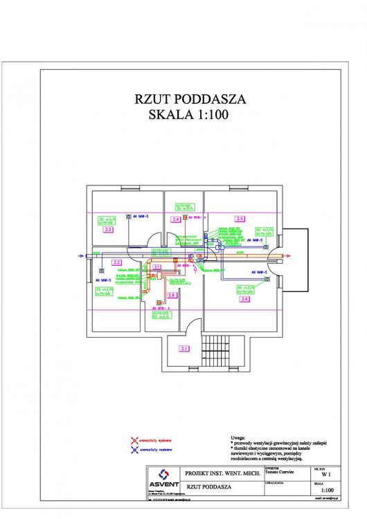

sebcioc55 14.10.2015 12:25 Zgłoś naruszenie Udostępnij Napisano 14 Października 2015 Więcej o 1/3 kanałów, większe i droższe skrzynki i do tego więcej roboty - po co? Chyba że nie masz miejsca na 75. miejsce to akurat ja mam, 50cm grubości strop wypełniony granulatem/celulozą. Więc tam wszystko upchne. Tylko co z tymi wydatkami i prędkościami. Np mam pokój gdzie będą przebywać głównie 2 osoby, to przydało by się 50-60m^3/h i 2 kanały fi75/63 czyli dla 3m/s bedzie ok 70m^3/h a znowu dla 2m/s to bedzie ok 45m^3/h. Wydaje mi się że to będzie w obydwu przypadkach za dużo. Chyba że się mylę? Cytuj Odnośnik do komentarza Udostępnij na innych stronach Więcej opcji udostępniania

plusfoto 14.10.2015 13:00 Zgłoś naruszenie Udostępnij Napisano 14 Października 2015 (edytowane) U ciebie widzę po 7 kanałów 75. Nawiew:3 salon, 2 sypialnia i po jednym w pozostałych dwóch pokojachWywiew:2 kuchnia bo gaz2 WC3 ŁazienkaRobiąc na 63 musiałbyś dać:4-5 salon3 sypialniapo 2 do pokoi 3 kuchnia3 WC4-5 Łazienka Przy reku 300-350 prędkość w tym układzie nie spadnie Ci przy minimum poniżej 2m a przy maximum nie przekroczy 5 a nawet jak przekroczy to tej funkcji używasz w dzień i nie będzie ci ona przeszkadzać. Edytowane 14 Października 2015 przez plusfoto Cytuj Odnośnik do komentarza Udostępnij na innych stronach Więcej opcji udostępniania

sebcioc55 14.10.2015 17:42 Zgłoś naruszenie Udostępnij Napisano 14 Października 2015 U ciebie widzę po 7 kanałów 75. Nawiew: 3 salon, 2 sypialnia i po jednym w pozostałych dwóch pokojach Wywiew: 2 kuchnia bo gaz 2 WC 3 Łazienka Przy reku 300-350 prędkość w tym układzie nie spadnie Ci przy minimum poniżej 2m a przy maximum nie przekroczy 5 a nawet jak przekroczy to tej funkcji używasz w dzień i nie będzie ci ona przeszkadzać. Tak zakładał jeden z wariantów. W salonie jeden potrójny nawiew czy może 2+1? Zależy mi też na wywiewie z wiatrołapu no i z garderobą też trzeba by coś zrobić, chociaż drzwi pomiedzy sypialnią a garderobą nie będę zbyt szczelne. Oprócz tego w pomieszczeniu technicznym chcę zrobić "mały" nawiew i wywiew. Centrala to będzie Alnor 450 - można w niej regulować prędkości, więc mógłbym na maxa ustawić 300-350 a w trybie huragan tylko puszczać na maxa. Cytuj Odnośnik do komentarza Udostępnij na innych stronach Więcej opcji udostępniania

sebcioc55 14.10.2015 20:05 Zgłoś naruszenie Udostępnij Napisano 14 Października 2015 (edytowane) Salon lepiej 2 + 1. Czy jednostkę już kupiłeś? nic jeszcze nie kupiłem, muszę byc na 100% przekonany że wszystko bedzie sprawnie działać , bo jak będzie za duszno albo za "wietrznie" to okna nie otworzę/zamknę. A ten Alnor się nie nadaje? EDIT po wpisie plusfoto: rzut mojego domu z proponowanym rozkładem anemostatów jest w tym poście i tutaj: http://files.tinypic.pl/i/00709/mb2wdz8w3qfb.jpg Edytowane 14 Października 2015 przez sebcioc55 Cytuj Odnośnik do komentarza Udostępnij na innych stronach Więcej opcji udostępniania
plusfoto 14.10.2015 20:13 Zgłoś naruszenie Udostępnij Napisano 14 Października 2015 Salon lepiej 2 + 1. Spójrz na jego projekt. Moim zdaniem będzie to bez sensu. Cytuj Odnośnik do komentarza Udostępnij na innych stronach Więcej opcji udostępniania
kerado28 14.10.2015 20:52 Zgłoś naruszenie Udostępnij Napisano 14 Października 2015 nic jeszcze nie kupiłem, muszę byc na 100% przekonany że wszystko bedzie sprawnie działać , bo jak będzie za duszno albo za "wietrznie" to okna nie otworzę/zamknę. A ten Alnor się nie nadaje? EDIT po wpisie plusfoto: rzut mojego domu z proponowanym rozkładem anemostatów jest w tym poście i tutaj: http://files.tinypic.pl/i/00709/mb2wdz8w3qfb.jpg Musisz pamiętać o jednej rzeczy !! Jeśli zrobisz za dużo kanałów np. 2, to zawsze możesz 1 zamknąć !! Jeśli zrobisz 1, to drugiego już NIGDY nie dołożysz !! Cytuj Odnośnik do komentarza Udostępnij na innych stronach Więcej opcji udostępniania
kerado28 14.10.2015 20:53 Zgłoś naruszenie Udostępnij Napisano 14 Października 2015 Spójrz na jego projekt. Moim zdaniem będzie to bez sensu. A dlaczego bez sensu? Cytuj Odnośnik do komentarza Udostępnij na innych stronach Więcej opcji udostępniania
Tomasz Brzęczkowski 15.10.2015 07:24 Zgłoś naruszenie Udostępnij Napisano 15 Października 2015 A dlaczego bez sensu? Bo nawiew jest 20 do 30m3/h - nie zbilansuje się więc. Bo instalacja na skrzynce jest samoregulująca i podawanie poszczególnych wydajności jest bez sensu. Cytuj Odnośnik do komentarza Udostępnij na innych stronach Więcej opcji udostępniania
plusfoto 15.10.2015 08:34 Zgłoś naruszenie Udostępnij Napisano 15 Października 2015 sebcio rozumiem że ktoś ci te wydatki poustawia. Zadam takie przewrotne pytanie - będzie ustawiał jak wszystkie drzwi będą otwarte czy jak będą zamknięte? Co się stanie z tymi wydatkami jak w którymś pomieszczeniu uchylisz okno albo zostawisz otwarte drzwi do niego? Cytuj Odnośnik do komentarza Udostępnij na innych stronach Więcej opcji udostępniania
kerado28 15.10.2015 12:42 Zgłoś naruszenie Udostępnij Napisano 15 Października 2015 A dlaczego bez sensu? Jest błąd w garderobie. NIe wiem co to za pomieszczenie 1/10 - jeśli pralnia to ok. Cytuj Odnośnik do komentarza Udostępnij na innych stronach Więcej opcji udostępniania
kerado28 15.10.2015 12:44 Zgłoś naruszenie Udostępnij Napisano 15 Października 2015 Bo nawiew jest 20 do 30m3/h - nie zbilansuje się więc. Bo instalacja na skrzynce jest samoregulująca i podawanie poszczególnych wydajności jest bez sensu. Pan się brzydzi przepisami i wytycznymi. Pan się brzydzi obliczeniami. Ma "swoje" (niekoniecznie prawidłowe) wizje. Dlaczego zatem wprowadza Pan w błąd? Cytuj Odnośnik do komentarza Udostępnij na innych stronach Więcej opcji udostępniania
