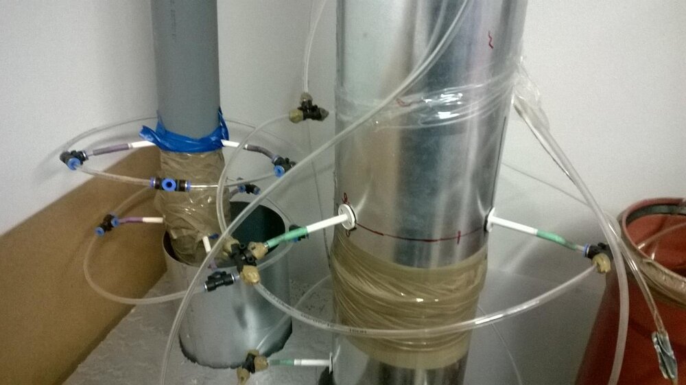

Andrzej5101 20.05.2014 12:29 Zgłoś naruszenie Udostępnij Napisano 20 Maja 2014 Zamierzam wykonać instalacje od rekuperatora do skrzynek rozdzielczych na rurach sztywnych Spiro i systemie Alnor -skrzynki rozdzielcze i rury ukryte w sufitach . Jako króćce elastyczne na wyjściach z rekuperatora zamierzam użyć '' przewody wentylacyjne ALNOR Flex AF-AL '' o średnicy fi = 180 mm , zaizolowane wełną o grubości = 5 cm - gdyż rekuperator Excellent 400 ma takie średnice na wyjściach http://www.alnor.com.pl/assets/files/produkty-pliki-do-pobrania/AF-AL-PL-ALNORFLEX.pdf . Np ; Przewód elastyczny aluminiowy - izolowany z Alnora ALSD-L - wygląda na bardzo nietrwały i podatny na uszkodzenia a przecież instalacja wentylacyjna powinna wytrzymać ok. 30 lat .http://www.alnor.com.pl/produkty_pl/Przewody-elastyczne/przewody-izolowane.html Proszę o fachowe uwagi Cytuj Odnośnik do komentarza Udostępnij na innych stronach Więcej opcji udostępniania
Tomasz Brzęczkowski 20.05.2014 14:12 Zgłoś naruszenie Udostępnij Napisano 20 Maja 2014 Zamierzam wykonać instalacje od rekuperatora do skrzynek rozdzielczych na rurach sztywnych Spiro i systemie Alnor -skrzynki rozdzielcze i rury ukryte w sufitach . Jako króćce elastyczne na wyjściach z rekuperatora zamierzam użyć '' przewody wentylacyjne ALNOR Flex AF-AL '' o średnicy fi = 180 mm , zaizolowane wełną o grubości = 5 cm - gdyż rekuperator Excellent 400 ma takie średnice na wyjściach http://www.alnor.com.pl/assets/files/produkty-pliki-do-pobrania/AF-AL-PL-ALNORFLEX.pdf . Np ; Przewód elastyczny aluminiowy - izolowany z Alnora ALSD-L - wygląda na bardzo nietrwały i podatny na uszkodzenia a przecież instalacja wentylacyjna powinna wytrzymać ok. 30 lat .http://www.alnor.com.pl/produkty_pl/Przewody-elastyczne/przewody-izolowane.html Proszę o fachowe uwagiNie robi się wentylacji na gładkich blaszanych kanałach. A przewody miekkie sprawdzają się od ponad 70 lat - Wykonuje się na nich klimę i DGP więc i wentylację wytrzymają / Zwłaszcza, że takie właśnie poleca producrnt centrali. Cytuj Odnośnik do komentarza Udostępnij na innych stronach Więcej opcji udostępniania

Tomasz Brzęczkowski 23.05.2014 09:05 Zgłoś naruszenie Udostępnij Napisano 23 Maja 2014 Dziękuje za informację Jeżeli to prawda ( poszukam potwierdzeń ) - to bardzo ten fakt ułatwi instalację wentylacji w budynku i obniży jej koszty . Pomierzyliśmy to dokładnie . Kanały główne wykłada się od wewnątrz. a miękkie Al nawet perforuje by było ciszej Cytuj Odnośnik do komentarza Udostępnij na innych stronach Więcej opcji udostępniania
