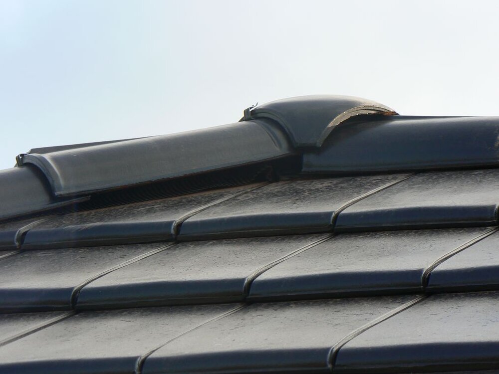

keri80 14.10.2011 20:44 Zgłoś naruszenie Udostępnij Napisano 14 Października 2011 (edytowane) Witam. Co mogą/powinni poprawić dekarze na tym etapie, co zostało wykonane niepoprawnie lub mało estetycznie? Za parę dni montaż okien połaćowych, czego dopilnować w szczególności? Jak Waszym zdaniem została wykonana obróbka kominów? Z góry dziękuję za wszelkie opinie. Edytowane 14 Października 2011 przez keri80 Cytuj Odnośnik do komentarza https://forum.murator.pl/topic/161753-prosz%C4%99-o-ocen%C4%99-pokrycia-dachu-nibra-g10/ Udostępnij na innych stronach Więcej opcji udostępniania

Andrzej Wilhelmi 15.10.2011 21:01 Zgłoś naruszenie Udostępnij Napisano 15 Października 2011 Bardzo przyzwoicie wykonany dach. Płaskie pokrycie wymaga dużej staranności w wykonaniu kosza. Tu widać małe ugięcie ale to drobiazg. Przy tak wykonanym okapie rynny są stosunkowo nisko i widać dość szeroki pas nadrynnowy. Skoro rury spustowe są jasne to kolano i obejmy powinny być w kolorze rury ale to oczywiście rzecz gustu. Pozdrawiam. Cytuj Odnośnik do komentarza https://forum.murator.pl/topic/161753-prosz%C4%99-o-ocen%C4%99-pokrycia-dachu-nibra-g10/#findComment-4916719 Udostępnij na innych stronach Więcej opcji udostępniania
keri80 15.10.2011 23:35 Autor Zgłoś naruszenie Udostępnij Napisano 15 Października 2011 ZaberrDachówka zamawiana w marcu w składzie ZAPOLSKI w Wawie.Andrzej WilhelmiFaktycznie pas jest dość szeroki ale podbitka będzie tego wymagała (osb+styro). Całość orynnowania jest w jednym ciemnym kolorze, to tylko folie zabezpieczające przed rysowaniem zostały nie zerwane aby w następnym etapie nikt ich nie uszkodził. Cytuj Odnośnik do komentarza https://forum.murator.pl/topic/161753-prosz%C4%99-o-ocen%C4%99-pokrycia-dachu-nibra-g10/#findComment-4916848 Udostępnij na innych stronach Więcej opcji udostępniania
Andrzej Wilhelmi 16.10.2011 07:48 Zgłoś naruszenie Udostępnij Napisano 16 Października 2011 Ja nie pisałem o pasie podrynnowym tylko o pasie nadrynnowym. Rynna jest stosunkowo nisko do krawędzi dachówki. Pozdrawiam. Cytuj Odnośnik do komentarza https://forum.murator.pl/topic/161753-prosz%C4%99-o-ocen%C4%99-pokrycia-dachu-nibra-g10/#findComment-4916958 Udostępnij na innych stronach Więcej opcji udostępniania
mierzej 28.10.2011 23:17 Zgłoś naruszenie Udostępnij Napisano 28 Października 2011 Ja też właśnie kładę nibrę G10 w tym kolorze. Dekarze zwracają uwagę, że sporo dachówek jest krzywych: objawia się to lekkim unoszeniem prawej dolnej krawędzi do góry. Patrząc "pod włos" widać, że niektóre dachówki są lekko zadarte do góry. staramy się przebierać i ewentualnie wymieniać. Czy też miałeś ten problem? Czy masz może dachówkę - kominek wentylacyjny? chciałem podejrzeć jak ona wygląda na Twoim dachu. Spróbuję dodać kilka fotek. Cytuj Odnośnik do komentarza https://forum.murator.pl/topic/161753-prosz%C4%99-o-ocen%C4%99-pokrycia-dachu-nibra-g10/#findComment-4940885 Udostępnij na innych stronach Więcej opcji udostępniania
Jan P. 29.10.2011 07:18 Zgłoś naruszenie Udostępnij Napisano 29 Października 2011 Deska czołowa dolega do muru . Chyba będzie tam ocieplenie?. To samo z boku lukarny. Faktycznie krzywa . Trzeba było reklamować a nie kłaść. Jan. Cytuj Odnośnik do komentarza https://forum.murator.pl/topic/161753-prosz%C4%99-o-ocen%C4%99-pokrycia-dachu-nibra-g10/#findComment-4940989 Udostępnij na innych stronach Więcej opcji udostępniania
Andrzej Wilhelmi 29.10.2011 19:56 Zgłoś naruszenie Udostępnij Napisano 29 Października 2011 Wszystko wygląda bardzo ładnie. Pragnę nieśmiało zauważyć, że dachówka to tylko wypalona glina. Ciekawi mnie jak podejdziesz do płytek w łazience. Krzywizna dachówki to jej naturalne piękno. Oczywiście to mój osobisty pogląd i moje wrażenia estetyczne. Pozdrawiam. Cytuj Odnośnik do komentarza https://forum.murator.pl/topic/161753-prosz%C4%99-o-ocen%C4%99-pokrycia-dachu-nibra-g10/#findComment-4941659 Udostępnij na innych stronach Więcej opcji udostępniania

Jan P. 30.10.2011 12:44 Zgłoś naruszenie Udostępnij Napisano 30 Października 2011 Płaci się za proste. I takie muszą być. Jan. Cytuj Odnośnik do komentarza https://forum.murator.pl/topic/161753-prosz%C4%99-o-ocen%C4%99-pokrycia-dachu-nibra-g10/#findComment-4942509 Udostępnij na innych stronach Więcej opcji udostępniania
Andrzej Wilhelmi 30.10.2011 14:21 Zgłoś naruszenie Udostępnij Napisano 30 Października 2011 Z całym szacunkiem drogi Janie ale w tej kwestii pozwolę się z Tobą nie zgodzić no chyba, że napiszesz co to znaczy proste. Ja w swojej karierze nie spotkałem prostych dachówek choć wszystkie mieściły się w normie. Pozdrawiam. Cytuj Odnośnik do komentarza https://forum.murator.pl/topic/161753-prosz%C4%99-o-ocen%C4%99-pokrycia-dachu-nibra-g10/#findComment-4942608 Udostępnij na innych stronach Więcej opcji udostępniania

Jan P. 30.10.2011 14:41 Zgłoś naruszenie Udostępnij Napisano 30 Października 2011 Proste t/z niezwichrowane . Czy szlag Was nie trafia gdy trafiacie na takie ? Szczególnie karpiówka , która wymaga szczególnej dokładności. Zaczyna się przebieranie , szlifowanie, kombinowanie . A to wszystko czas = pieniądz . Naturalne piękno cenię , zwłaszcza u kobiet. A dachówka ma równo leżeć i nie podskakiwać. Kobieta niekoniecznie. Jan. Cytuj Odnośnik do komentarza https://forum.murator.pl/topic/161753-prosz%C4%99-o-ocen%C4%99-pokrycia-dachu-nibra-g10/#findComment-4942627 Udostępnij na innych stronach Więcej opcji udostępniania
mierzej 30.10.2011 19:51 Zgłoś naruszenie Udostępnij Napisano 30 Października 2011 Deska czołowa dolega do muru . Chyba będzie tam ocieplenie?. To samo z boku lukarny. Lukarna już została ocieplona. Co do krzywizn, to widzę, że zdania podzielone. Dzięki za uwagi. Cytuj Odnośnik do komentarza https://forum.murator.pl/topic/161753-prosz%C4%99-o-ocen%C4%99-pokrycia-dachu-nibra-g10/#findComment-4943027 Udostępnij na innych stronach Więcej opcji udostępniania

DACxxxAZ 31.10.2011 00:36 Zgłoś naruszenie Udostępnij Napisano 31 Października 2011 pierwszy post zdjecie nr 1 albo krokwie są pijane albo kontry krzywo nabite. widać że papa była mocowana na papioki + podkładka typu 50groszy na wierzch. Cytuj Odnośnik do komentarza https://forum.murator.pl/topic/161753-prosz%C4%99-o-ocen%C4%99-pokrycia-dachu-nibra-g10/#findComment-4943579 Udostępnij na innych stronach Więcej opcji udostępniania
