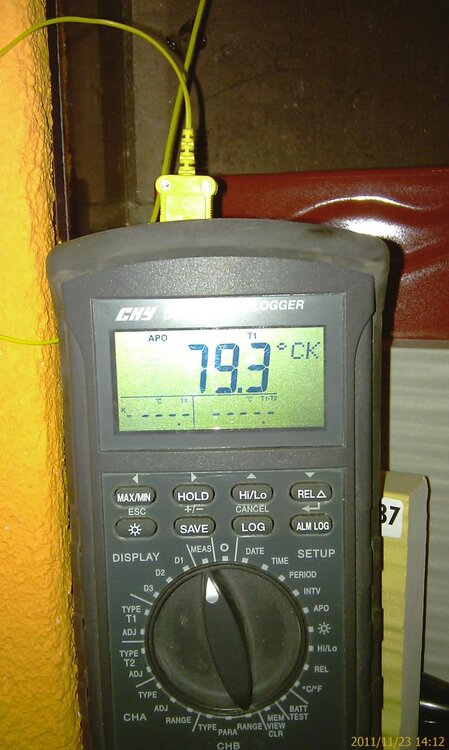

margod 23.11.2011 14:09 Zgłoś naruszenie Udostępnij Napisano 23 Listopada 2011 Jak jest długość tych kanałów ? Jakie są temperatury przed kominem gdy masz już nagrzaną masę akumulacyjna ?? Mistrzu przecież o tym pisałem pomnóż sobie 16 szt x 28cm. O temperatury to wstydziłbyś się publicznie pytać, tytuł Mistrza Zduńskiego do czegoś zobowiązuje. Wydaje mi się, że odpowiedzi na te pytania powinieneś mieć w jednym palcu, przecież to się dokładnie oblicza. No chyba, że chcesz minie czymś "zagiąć" Specjalnie dla Ciebie zrobiłem u mnie w firmie klika zdjęć Może coś Ci rozjaśnią: Męczona przez nas Mila podłączona do kanałów. Wynik z akumulacją raczej marny, ale fotka pokazuje jak odbierane jest ciepło przy niskich temperaturach (prawie w ogóle). Potwierdza się to, co pisał Piotr na swoim blogu. Nie każdy wkład nadaje się do akumulacji. A tu to o co pytałeś. W pełni nagrzana masa akumulacyjna. Spalanie praktycznie zakończone, przepustnica otwarta jeszcze w 5%. Temperatura przed kominem (mierzona w ostatnim "klocku")ok 80st. Cytuj Odnośnik do komentarza Udostępnij na innych stronach Więcej opcji udostępniania

margod 23.11.2011 18:42 Zgłoś naruszenie Udostępnij Napisano 23 Listopada 2011 Margod : Dopytuję bo chciałem abyś opisał dokładnie całe doświadczenie ,z opisu temperatur widać jasno że ilość masy jest źle dobrana do ilości ciepła które powinno być odzyskane. Na jakiej podstawie to twierdzisz? Co wiesz w tym konkretnym przypadku na temat komina, jaki jest długi, jak izolowany, czy biegnie w mieszkaniu i w końcu z czego jest wykonany. Pisałem już wcześniej, że celowo przewymiarowałem system. Mogłem sobie na to pozwolić, bo wiem, że nic złego z kominem się nie stanie. Cytuj Odnośnik do komentarza Udostępnij na innych stronach Więcej opcji udostępniania

Mki1719508566 23.11.2011 19:56 Zgłoś naruszenie Udostępnij Napisano 23 Listopada 2011 Mistrzu temperatura mierzona była tuż przed wlotem do CMA. Docelowo chcę wyciągnąć z tego paleniska jakieś 650 st., bo kanały są w stanie wychłodzić spaliny nawet o 400st. wraz ze wzrostem temperatury wlotu, wzrasta różnica temperatur pomiędzy wlotem i wylotem. Na prezentowanym zdjęciu to 16szt kanałów Cebudu - CMA. [ATTACH=CONFIG]86526[/ATTACH][ATTACH=CONFIG]86525[/ATTACH] . 4,5 mb kanałów 16 sztuk i można wychłodzić nawet o 400 st. taki efekt uzyskuje się na zwykłym szamocie . Gdzie tu rewelacja ?? Temperatura 560 stopni przed kanałami a na wylocie 302 ? Policzmy 560 - 302 = 258 i to na 4,5 metra ?? Słabiutko . Nawet jeśli wyciągniesz z tego paleniska 650 st. to i tak bez rewelacji. Cytuj Odnośnik do komentarza Udostępnij na innych stronach Więcej opcji udostępniania

margod 23.11.2011 20:15 Zgłoś naruszenie Udostępnij Napisano 23 Listopada 2011 4,5 mb kanałów 16 sztuk i można wychłodzić nawet o 400 st. taki efekt uzyskuje się na zwykłym szamocie . Gdzie tu rewelacja ?? Temperatura 560 stopni przed kanałami a na wylocie 302 ? Policzmy 560 - 302 = 258 i to na 4,5 metra ?? Słabiutko . Nawet jeśli wyciągniesz z tego paleniska 650 st. to i tak bez rewelacji. Mistrzu skąd wziąłeś te 302st. na wylocie? Wyraźnie opisałem jak należy czytać cyferki z wyświetlacza Policzmy: 558,8 - 134,8 = 425 Słabiutko ??? To ja nie mam więcej pytań. ... Główny wyświetlacz to temperatura spalin przed wejściem do kanałów, lewy dolny róg to za kanałami (to co uchodzi do komina). Prawy to różnica temperatur. Krótka fotorelacja: [ATTACH=CONFIG]86602[/ATTACH][ATTACH=CONFIG]86600[/ATTACH][ATTACH=CONFIG]86598[/ATTACH][ATTACH=CONFIG]86601[/ATTACH] Cytuj Odnośnik do komentarza Udostępnij na innych stronach Więcej opcji udostępniania
