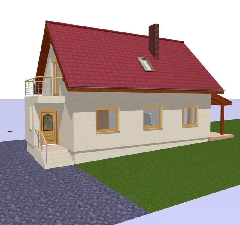

kerofos 24.06.2013 19:18 Zgłoś naruszenie Udostępnij Napisano 24 Czerwca 2013 Witam. W końcu dotarłem do końca załatwiania " papierologii " - otrzymałem pozwolenie na bud. i jutro geodeta ma wytyczać obrys budynku. Proszę o ewentualne zużycia poszczególnych materiałów, bo wg zestawienia załączonego do projektu jest różnie, najlepiej porównać z zużyciem praktycznym u osób już prawie kończących "IZE ". Dlatego proszę chętne i czasowe osoby o podanie ilości podstawowych materiałów takich jak: stal zbr. , bloczki bet., pustaki ścienne i działowe, beton do zal. fund. i stropu, teriva i inne które zostały zużyte. A zarazem przedstawiam kilka fotek z mojej wizualizacji po zmianach w moim projekcie. Co do kolorów to tylko poglądowe / będą chyba inne /. Pozdrawiam . Odnośnik do komentarza https://forum.murator.pl/topic/162238-projekt-iza-pracownia-dobry-dom/page/5/#findComment-5986090 Udostępnij na innych stronach Więcej opcji udostępniania
