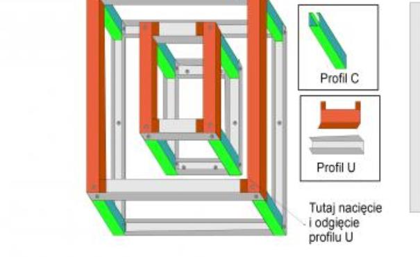

Planuję zrobić sobie zabudowę z płyt KG dookoła telewizora.
Nigdy wcześniej nie zabierałem się za tego typu konstrukcje - jedynie układałem proste ściany.
Znalazłem w internecie taką lakoniczną instrukcję i mam problem.
Instrukcja

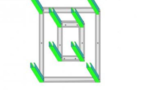

W tej instrukcji nie jest za dobrze opisane jak wykonać sam stelaż pod tą zabudowę.
Ja mam plan zrobić to tak.
1. Przywiercić profile U do ściany
2. Wsunąć w nie profile C i je przykręcić do profili U
3. Zamknąć konstrukcję profilami U ponacinanymi tak, żeby nachodziły na profile C.

TAK TO SIĘ ROBI?
