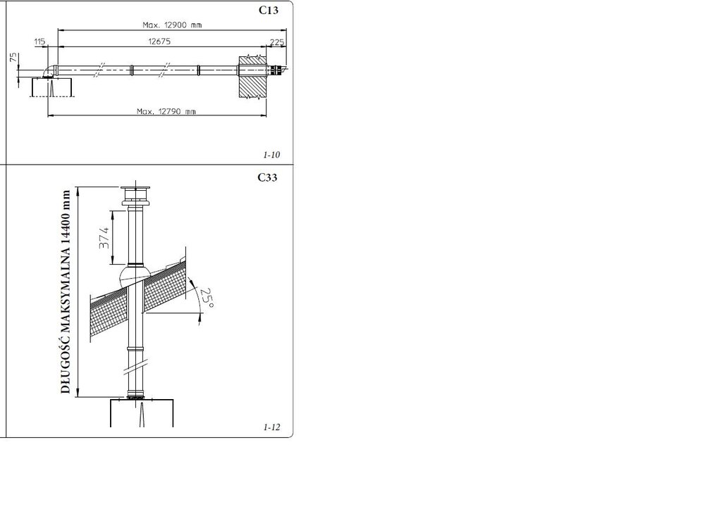

as1as 30.04.2013 10:01 Zgłoś naruszenie Udostępnij Napisano 30 Kwietnia 2013 @montixe dzięki bardzo o taką odpowiedź mi chodziłowniosek z tego że kupuję: Immergas Victrix X 2 v.2011 12kW zsumowałem moc wszystkich grzejników wyszło 9kW czyli 12 powinna wystarczyć sterownik CAR v2 wkład kominowy (musi być oryginalny immergasa?) Instalator upiera się że lepiej wpuścić w komin tylko że mam dom bliźniaka i na tym samym kominie jest obok wyjście sąsiada a on pali miałem i nie chciałbym aby piec zasysał dym dlatego chyba lepiej osobno zrobić odejście spalin i osobno podłączyć powietrze dzięki jeszcze raz wszystkim za rady Cytuj Odnośnik do komentarza Udostępnij na innych stronach Więcej opcji udostępniania
montixe 30.04.2013 11:04 Zgłoś naruszenie Udostępnij Napisano 30 Kwietnia 2013 (edytowane) wkład nie musi być oryginalny immergasa. Imergasa musisz wziąć tą część którą przykreca sie bezposrednio do kotła, czyli kolanko koncentryczne -jeśli przez ścianę, albo podstawę koncentryczną - jeśli w górę. Słuchaj, a jak byś zrobił tak: wkład do gotowego komina, ale żeby powietrze kocioł ciągnął z poddasza nieużytkowego / stryszku jeśli jest wentylowane (robisz otwór -kratkę z boku komina) , a tylko same spaliny wypuścił rurą ponad dach. Kupujesz taki kapturek mocowany na opaskę skręcaną na rurę wylotową, wymiar zewnętrzny kapturka taki aby zamknąć wlot z góry do komina. Dajesz to na silikon dekarski (tzn.kapturek usczelniasz-kleisz do komina) i żadnych spalin od sąsiada nie zaciągnie. Ja osobiście też bym wolał w górę, przynajmniej para, zimą nie szła by na elewację, która czasem lubi się zamienić w lód wokół końcówki wylotu. No chyba żebyś wolał rozdzielić, jedną rurą zza ściany zaciągać powietrze, a drugą w górę wypuszczać spaliny. Edytowane 30 Kwietnia 2013 przez montixe Cytuj Odnośnik do komentarza Udostępnij na innych stronach Więcej opcji udostępniania
