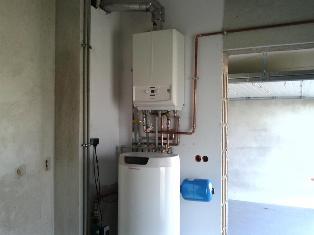

lukasz1006 09.11.2016 10:43 Zgłoś naruszenie Udostępnij Napisano 9 Listopada 2016 Czy w swojej instalacji macie 2 filtry siatkowe? Na powrocie jednostki zasobnika i na powrocie z instalacji? Czy możecie wrzucić zdjęcia podpięcia kotła do instalacji? Chodzi mi o estetykę. Cytuj Odnośnik do komentarza Udostępnij na innych stronach Więcej opcji udostępniania
wg39070 09.11.2016 11:02 Zgłoś naruszenie Udostępnij Napisano 9 Listopada 2016 (edytowane) Proszę, oto moja kotłownia gazowa. Edytowane 11 Listopada 2016 przez autorus Cytuj Odnośnik do komentarza Udostępnij na innych stronach Więcej opcji udostępniania

joni987 09.11.2016 22:25 Zgłoś naruszenie Udostępnij Napisano 9 Listopada 2016 wg39070 U Ciebie Piecyk bardzo estetycznie powieszony, profeska U mnie na wodzie wprawdzie nie ma stacji uzdatniania ale są zwykłe tego typu j.w. filtry. Z tymi na centralnym to chodzi o to żeby syf który już był w instalacji nie wchodził do kotła, bo można łatwo sobie wyobrazić co na wymmieniku się osadzi, najbardziej to widać czyszcząc taki filtr. U ciebie byłobyto zbyteczne bo instalacja jest nowa. Cytuj Odnośnik do komentarza Udostępnij na innych stronach Więcej opcji udostępniania
wg39070 10.11.2016 07:45 Zgłoś naruszenie Udostępnij Napisano 10 Listopada 2016 wg39070 U Ciebie Piecyk bardzo estetycznie powieszony, profeska U mnie na wodzie wprawdzie nie ma stacji uzdatniania ale są zwykłe tego typu j.w. filtry. Z tymi na centralnym to chodzi o to żeby syf który już był w instalacji nie wchodził do kotła, bo można łatwo sobie wyobrazić co na wymmieniku się osadzi, najbardziej to widać czyszcząc taki filtr. U ciebie byłobyto zbyteczne bo instalacja jest nowa. Dziękuję za opinię. Mówiąc krótko: jaki wykonawca, takie wykonanie. Pozdrawiam. Cytuj Odnośnik do komentarza Udostępnij na innych stronach Więcej opcji udostępniania
