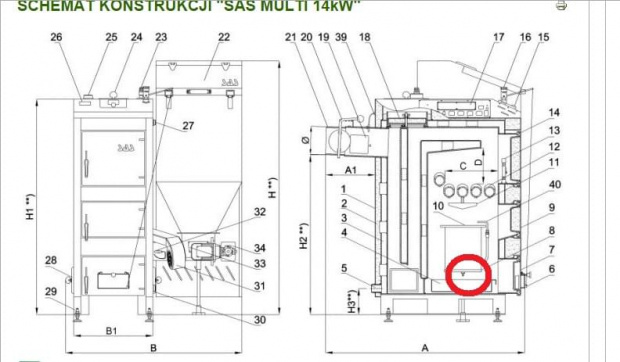

julo23 05.03.2015 20:47 Zgłoś naruszenie Udostępnij Napisano 5 Marca 2015 (edytowane) Odkręcacie może tą pokrywę przy czyszczeniu pieca ? http://images68.fotosik.pl/676/404ae0f06ae45399gen.jpg Zauważyłem że gorzej spala mi się węgiel, przesypuje niedopałki ale tylko jedną częściom retorty. Nawiew w tej części jest słabszy, jakby przyblokowany drobnym popiołem. Dotychczas czyszczę piec regularnie ale korzystam tylko z wyczystki dolnej i tej pionowej oraz tej przy czopuchu. Oczywiście pozatym czyszcze jeszcze komore spalania druciakiem. Jak tylko wypali mi się węgiel do zera, również w ślimaku to spróbuje rozkręcić dół tej pokrywy - oznaczoną jako nr 8. Podejrzewam że jest zapchane drobnym popiołem i uniemożliwia dobry nawiew przez dysze. Edytowane 5 Marca 2015 przez julo23 Cytuj Odnośnik do komentarza https://forum.murator.pl/topic/162805-sas-multi-17kw-st-45-optymalne-ustawienia/page/35/#findComment-6767345 Udostępnij na innych stronach Więcej opcji udostępniania
ra__f__al 05.03.2015 21:11 Zgłoś naruszenie Udostępnij Napisano 5 Marca 2015 Ja czyszczę bo zawsze tam jest dużo popiołu Cytuj Odnośnik do komentarza https://forum.murator.pl/topic/162805-sas-multi-17kw-st-45-optymalne-ustawienia/page/35/#findComment-6767385 Udostępnij na innych stronach Więcej opcji udostępniania
robik180 06.03.2015 06:13 Zgłoś naruszenie Udostępnij Napisano 6 Marca 2015 Mam to samo przerzuca tyłem.Odkręcałem tą śrubę od spodu, czyściłem kanały powietrza i nie wiele to pomogło. Cytuj Odnośnik do komentarza https://forum.murator.pl/topic/162805-sas-multi-17kw-st-45-optymalne-ustawienia/page/35/#findComment-6767586 Udostępnij na innych stronach Więcej opcji udostępniania
julo23 06.03.2015 17:56 Zgłoś naruszenie Udostępnij Napisano 6 Marca 2015 No to nie wiem co może być przyczyną. Wcześniej tego nie miałem. Ustawienia parametrów chyba nie mają tu nic do rzeczy. Cytuj Odnośnik do komentarza https://forum.murator.pl/topic/162805-sas-multi-17kw-st-45-optymalne-ustawienia/page/35/#findComment-6768599 Udostępnij na innych stronach Więcej opcji udostępniania
luki81 11.03.2015 20:10 Zgłoś naruszenie Udostępnij Napisano 11 Marca 2015 U mnie też przerzuca tyłem. na początku myślałem że może retora krzywo wmontowana. Wydaję mi się że te typy tak mają ze stałą retortą. Pewnie przy obrotowych retorach tego problemu nie ma. Zastanawiam się czy to nie jest związane z ruchem obrotowym ślimaka-po jednej stronie zawsze będzie więcej przesypywał podając paliwo ku górze? Cytuj Odnośnik do komentarza https://forum.murator.pl/topic/162805-sas-multi-17kw-st-45-optymalne-ustawienia/page/35/#findComment-6774245 Udostępnij na innych stronach Więcej opcji udostępniania
