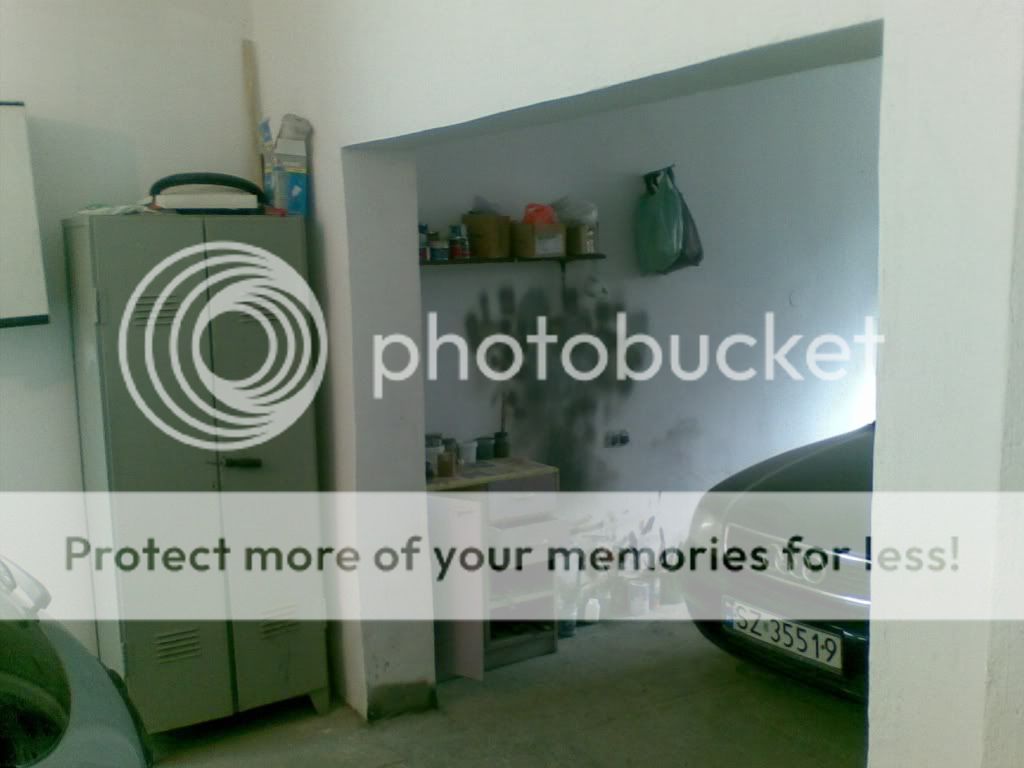

cactus 20.11.2011 21:01 Autor Zgłoś naruszenie Udostępnij Napisano 20 Listopada 2011 (edytowane) Możesz coś wiecej napisać o tych systemach przesuwnych ? albo jakis link z czym to sie je? Tylko gdzie mi sie te przesuwne drzwi wsuną? przejazd ma 2.6m a cała ściana poprzeczna może 3,5m.Może wrzucę fotkę na ten przejazd w ktorym chce to zamontować to będzie jasniejsza sprawa:http://i905.photobucket.com/albums/ac255/cactus23/forum/201110141.jpgDrzwi wjazdowych nie mogę ocieplić bo to jedna wielka dziura, zwłaszcza przy futrynie i nawet jak ocieple środek styropianem to bokami zawsze sie zimno dostanie. Edytowane 20 Listopada 2011 przez cactus Cytuj Odnośnik do komentarza https://forum.murator.pl/topic/162878-jaki%C5%9B-tani-spos%C3%B3b-na-drzwi-dziel%C4%85ce-pomieszczenie-w-gara%C5%BCu/#findComment-4982138 Udostępnij na innych stronach Więcej opcji udostępniania
finlandia 21.11.2011 14:12 Zgłoś naruszenie Udostępnij Napisano 21 Listopada 2011 To faktycznie przesuwne stają się tu trudniejsze..Więc może łamane? Co prawda zabiorą trochę światła przejazdu, ale skoro to nie może być koc...Myślę o czymś takim:http://www.laguna.pl/pl/content/index/read/id/97/title/Bifold.html Cytuj Odnośnik do komentarza https://forum.murator.pl/topic/162878-jaki%C5%9B-tani-spos%C3%B3b-na-drzwi-dziel%C4%85ce-pomieszczenie-w-gara%C5%BCu/#findComment-4983439 Udostępnij na innych stronach Więcej opcji udostępniania
