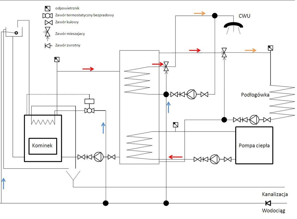

siemion 27.11.2011 17:49 Zgłoś naruszenie Udostępnij Napisano 27 Listopada 2011 Witam Wszystkich serdecznie, jestem na etapie projektowania instalacji CO i CWU, projekt powstał tak naprawdę na bazie wiedzy zdobytej dzięki forum. Instalacja ma ogrzać domek 90m2 energooszczędny ( ok 70W/m2). Założenia są takie; powietrzna pompa ciepła jako główne źródło, natomiast kominek jako źródło wspomagające sprzęgnięte za pomocą zasobnika z dwiema wężownicami. Cały domek ma być ogrzewany dzięki podłogówce. Bardzo proszę o komentarze czy opisany układ będzie działał bezawaryjnie i bezproblemowo. Dziękuję za cenne uwagi. Cytuj Odnośnik do komentarza https://forum.murator.pl/topic/163113-projekt-instalcji-co-i-cwu-do-oceny/ Udostępnij na innych stronach Więcej opcji udostępniania
kajmanxxl 27.11.2011 21:22 Zgłoś naruszenie Udostępnij Napisano 27 Listopada 2011 zbędne te zawory zwrotne wprowadzą zbędny opór a woda i tak nie może się cofnąć, jak się da w realu to ten odpowietrznik na kominku bym sobie darował i połączył to do przelewu Cytuj Odnośnik do komentarza https://forum.murator.pl/topic/163113-projekt-instalcji-co-i-cwu-do-oceny/#findComment-4995624 Udostępnij na innych stronach Więcej opcji udostępniania
siemion 28.11.2011 17:35 Autor Zgłoś naruszenie Udostępnij Napisano 28 Listopada 2011 dzięki za te uwagi, faktycznie te zawory zwrotne nie będą potrzebne. Mój schemat pokazałem tez na innym forum i jeden z gości napisał mi ze podłogówka powinna być podłączona poniżej wężownicy CWU ponieważ może schładzać nadmiernie wodę w górnej części zasobnika i tym samym wodę użytkową. Czy faktycznie takie zjawisko będzie miało miejsce? Cytuj Odnośnik do komentarza https://forum.murator.pl/topic/163113-projekt-instalcji-co-i-cwu-do-oceny/#findComment-4997117 Udostępnij na innych stronach Więcej opcji udostępniania
kajmanxxl 28.11.2011 21:37 Zgłoś naruszenie Udostępnij Napisano 28 Listopada 2011 schładza powrót a nie zasilanie więc nie uważam by to miało sens, pytanie czy ten bufor uciągnie to podłogówkę, jakie to są zapasy mocy Cytuj Odnośnik do komentarza https://forum.murator.pl/topic/163113-projekt-instalcji-co-i-cwu-do-oceny/#findComment-4997774 Udostępnij na innych stronach Więcej opcji udostępniania
siemion 29.11.2011 20:03 Autor Zgłoś naruszenie Udostępnij Napisano 29 Listopada 2011 Z moich wyliczeń wynika że dom będzie miał zapotrzebowanie ok 7kWh ( 90m2; 70W/m2) dla CO, bufor miałby być zasilany za pomocą pompy ciepła o wydajności ok 8kWh, w okresie zimowym wspomagany kominkiem o mocy 14kWh. Zasobnik miałby być 300l, jeśli dobrze liczę można w nim zmagazynować ok 13Kwh. Cytuj Odnośnik do komentarza https://forum.murator.pl/topic/163113-projekt-instalcji-co-i-cwu-do-oceny/#findComment-4999559 Udostępnij na innych stronach Więcej opcji udostępniania
kajmanxxl 29.11.2011 21:06 Zgłoś naruszenie Udostępnij Napisano 29 Listopada 2011 powinno to wystarczyć Cytuj Odnośnik do komentarza https://forum.murator.pl/topic/163113-projekt-instalcji-co-i-cwu-do-oceny/#findComment-4999753 Udostępnij na innych stronach Więcej opcji udostępniania
