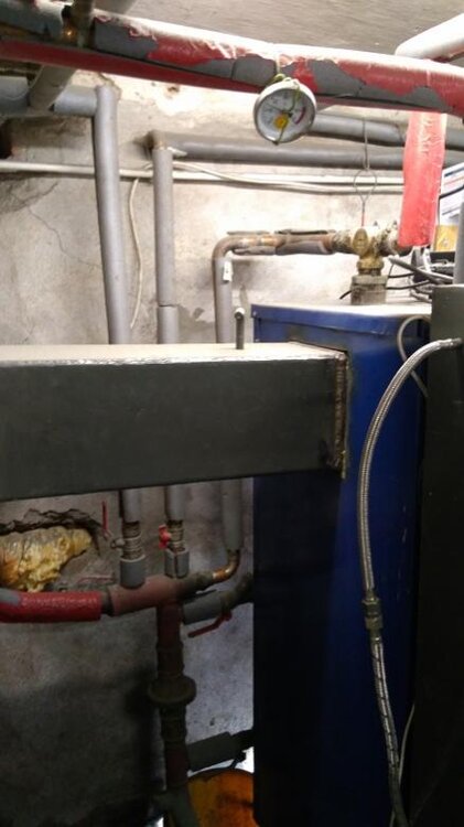

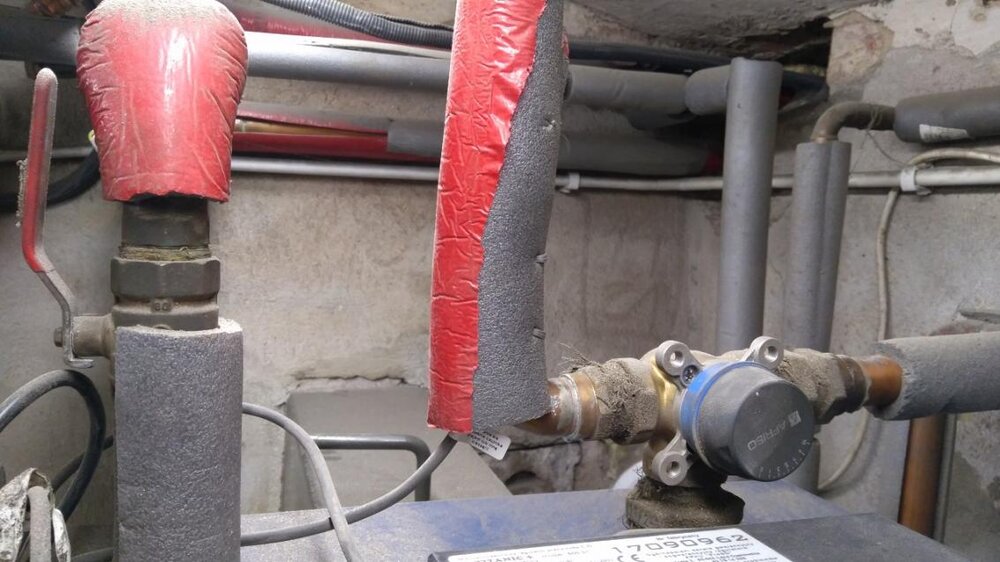

MarioMK85 14.01.2018 22:57 Zgłoś naruszenie Udostępnij Napisano 14 Stycznia 2018 (edytowane) Nie wiem czy dobrze dodałem i czy coś z tego zdjęcia będzie można się dowiedzieć. Całkiem z lewej zasilanie bojlera,lewa strona zaworu trójdrożnego zasilanie grzejników, prawa jest podłączona do wszystkich powrotów z drugiego zdjęcia. Pozdrawiam Edytowane 14 Stycznia 2018 przez MarioMK85 Cytuj Odnośnik do komentarza Udostępnij na innych stronach Więcej opcji udostępniania
MarioMK85 15.01.2018 12:26 Zgłoś naruszenie Udostępnij Napisano 15 Stycznia 2018 Może być? Cytuj Odnośnik do komentarza Udostępnij na innych stronach Więcej opcji udostępniania
MarioMK85 15.01.2018 20:04 Zgłoś naruszenie Udostępnij Napisano 15 Stycznia 2018 od środka jest blacha skręcona śrubami Cytuj Odnośnik do komentarza Udostępnij na innych stronach Więcej opcji udostępniania
MarioMK85 15.01.2018 21:58 Zgłoś naruszenie Udostępnij Napisano 15 Stycznia 2018 silikonu nie ma ale jak będę na dniach uszczelniał palenisko to przy okazji uszczelnię klapkę. Temperatury nie mierzyłem ale około 20 powinno być. Cytuj Odnośnik do komentarza Udostępnij na innych stronach Więcej opcji udostępniania
animuss 15.01.2018 22:30 Zgłoś naruszenie Udostępnij Napisano 15 Stycznia 2018 (edytowane) Jak jest za ciepło w kotłowni a wszystko po izolowane, to rozbierz płaszcz osłonowy kotła i sprawdź czy wełna jest czy tylko blacha dla oka. Pokasuj w tym dziale, stare posty nie na temat, zostaw tylko te ze zdjęciami. Edytowane 15 Stycznia 2018 przez animuss Cytuj Odnośnik do komentarza Udostępnij na innych stronach Więcej opcji udostępniania
krisgie 15.01.2018 22:47 Zgłoś naruszenie Udostępnij Napisano 15 Stycznia 2018 Jeśli palnik masz z rodzaju tych co wymagają uszczelnienia to zrób to niezwłocznie. Przez nieuszczelniony palnik lewe powietrze ucieka bokami wychładzając wymiennik. A ponieważ ucieka to żeby dobrze i czysto się paliło zwiekszasz nadmuch co powoduje że wymiennik jeszcze bardziej się wychładza i żeby nagrzać dom musisz spalić więcej niż ustawa przewiduje. Powietrze z dmuchawy ma lecieć w palnik a nie tam gdzie mu łatwiej. Cytuj Odnośnik do komentarza Udostępnij na innych stronach Więcej opcji udostępniania
MarioMK85 16.01.2018 07:17 Zgłoś naruszenie Udostępnij Napisano 16 Stycznia 2018 Na całym piecu jest wełna bo byłem przy jego składaniu. Cytuj Odnośnik do komentarza Udostępnij na innych stronach Więcej opcji udostępniania
