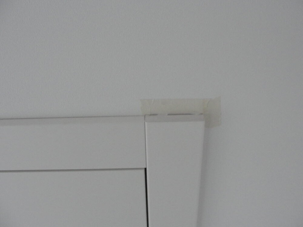

Ps. Mankament Asilo: przy łączeniu opasek na 90stopni ich górna krawędź jest 'goły" mdf co może rzucać się w oczy jak patrzy z góry, np. schodząc z piętra. Może to poprawili, ja w każdym bądź razie malowałem to we własnym zakresie (co wcale nie jest łatwe bo mdf chłonie farbę jak gąbka). DSC03194.JPG

Ps. Mankament Asilo: przy łączeniu opasek na 90stopni ich górna krawędź jest 'goły" mdf co może rzucać się w oczy jak patrzy z góry, np. schodząc z piętra. Może to poprawili, ja w każdym bądź razie malowałem to we własnym zakresie (co wcale nie jest łatwe bo mdf chłonie farbę jak gąbka). [ATTACH=CONFIG]443706[/ATTACH]
