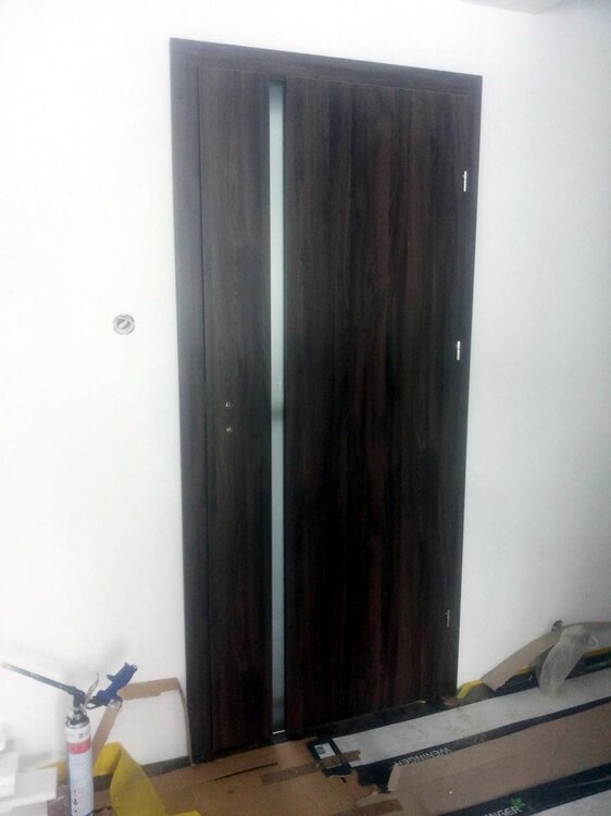

Vector z wzorem wygląda tak:
[ATTACH=CONFIG]452519[/ATTACH] [ATTACH=CONFIG]452520[/ATTACH]
A gdyby tak zrobić lepszy lakier UV to cena poszybuje nam o kolejne 300zł..

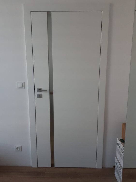

1. Finlandia co myślisz o drzwiach Porta FOCUS Premium 4.a, chodzi mi o ta szybkę pionowa w drzwiach czy tego bać się w tym modelu lub wśród innych producentów? Chodzi mi o to czy coś się z tym może dziać ?
2. Czym się różni Porta Vector od Porta Desire - nas interesują tylko modele gładkie bez udziwnień, a wygląda że Desire w ramie ma drewno naturalne?
2. Na co innego jeszcze patrzeć poza Porta żeby w ramie skrzydła było naturalne drewno, białe, gładkie, ?
Nie mam problemów z tym modelem. Jest od lat w ofercie, ma lepsze lub większe powodzenie. Jakbym podsumował dekadę, to na pewno będzie w top 10 najpopularniejszych modeli.

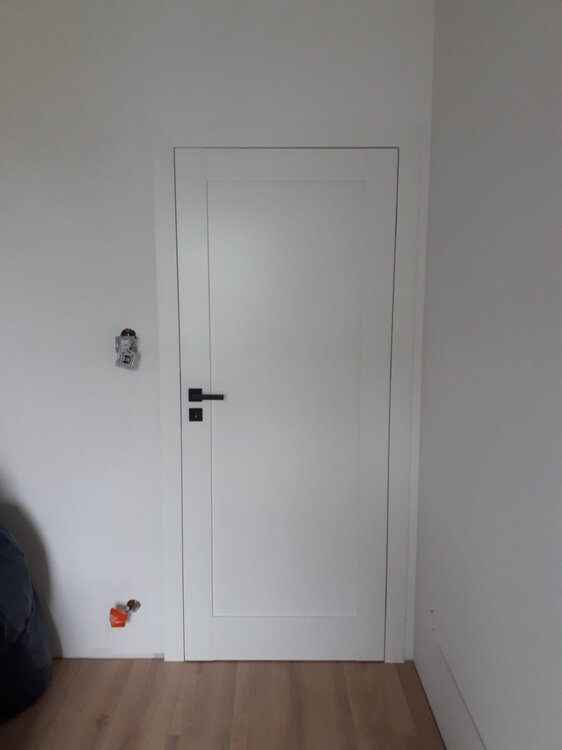

W tej chwili chyba najtaniej wychodzi opcja z Polskone w okleinie Lamistone
20180829_182704.jpg - tylko proszę nie odbierać tego w kategorii "polecam".
