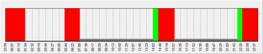

To zalezy od cyklu. Na CWU inaczej, na CO inaczej. Najczesciej w sezonie jest to nie mniej niz 2h. Naprawde roznie.
PS.
Tu masz przykladowy diagram pracy mojej PCi. Zielone to CWU z czerwone to CO. Przedstawiony okres to 24h. Moze bedzie nieco jasniej.
http://szkut.com/dom/PCi_STAT_Wykres01.bmp
