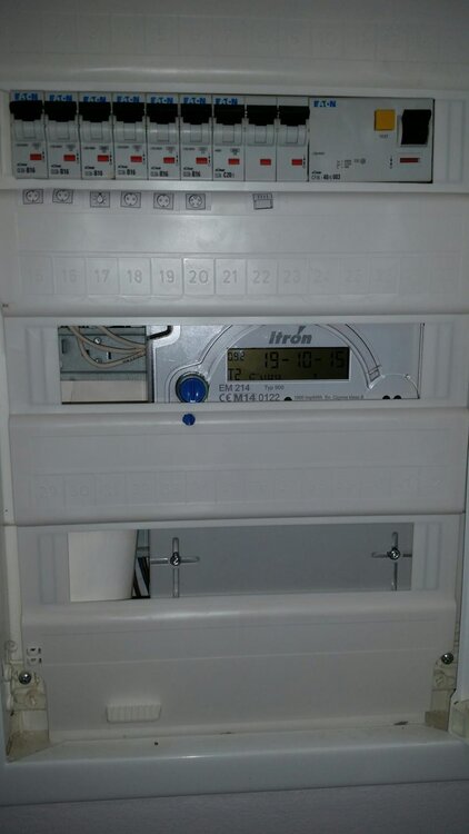

No ja mam chyba starszy model
Na pewno
Pamiętam że ty mi podsunąłeś tem licznik na forum. Jak pytalem w Itronie to wlasnie pracowali nad tym nowym modelem i czekałem parę m-cy (miałem pierwszy egzemplarz w PL :-)). Ponoć więcej danych można wyciągnąć jakby ktoś chciał się więcej pobawić ze statystykami
No fakt polecałem już tutaj ten licznik, miałeś farta z tym nowym modelem ;-)
