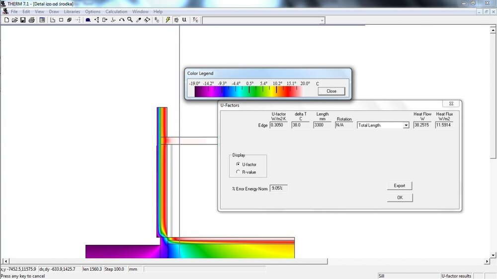

מרכבה 13.10.2014 08:11 Zgłoś naruszenie Udostępnij Napisano 13 Października 2014 Izolacja od środka to jest takie trzy proste detale bez kosztów ... tylko przez głupotę tracić ciepło ba nie dość że ciepło to jeszcze sprzyjać zagrzybieniu. Przypatrzcie się dobrze .. pierwszemu obrazkowi .. tam jest 17cm litego drewna wręcz idealnego bez zacięć itp .. Zobaczcie sobie teraz na rozkład temperatur na pionowej ścianie ... przy 10cm paroizolacja od wewnątrz nie jest zabezpieczona dostatecznie przez wystąpieniem na niej kondensacji:bash: ma temperaturę około 14,3 st to jest bardzo mało ... Plus jeszcze u góry mostek.. i od fundamentu gdzie temp jest jeszcze niższa i osiąga 11 st przy 40% wilgotności przy 20st ciepła nastąpi kondensacja na takiej powierzchni. Cytuj Odnośnik do komentarza https://forum.murator.pl/topic/163480-koszt-budowy-domu-z-bali/#findComment-6604987 Udostępnij na innych stronach Więcej opcji udostępniania

מרכבה 21.11.2014 21:32 Zgłoś naruszenie Udostępnij Napisano 21 Listopada 2014 No tak, przyjdzie Franek od Józka i powie że łon widział grzyb u sąsiada w domu i wg niego dom nie oddycha. I już jak Franek opowie to już jest wielki praktyk, bo stwierdził nic.Jak ja to dobrze znam, bez jakichkolwiek podstaw wiedzy, głoszą takie dyrdymały że ciężko słuchać.Ale w ich ciasnym mniemaniu to oni są "praktykami" otóż; stosowanie wiedzy i wzorów to nie teoria.Ponieważ kiedyś dawno temu to już zostało spraktykowane i opisane, aby można było stosować.Każdy wzór/wykres ma podstawy w empiryce, to wasze mniemanie że sobie potraficie pewne zjawiska wytłumaczyć tylko sobie oraz podobnym sobie, wspólnym dogmatem jest oddychanie ścian, to nawet nie jest teoria to hipoteza szeroko mijająca się z prawdą. Cytuj Odnośnik do komentarza https://forum.murator.pl/topic/163480-koszt-budowy-domu-z-bali/#findComment-6647787 Udostępnij na innych stronach Więcej opcji udostępniania
