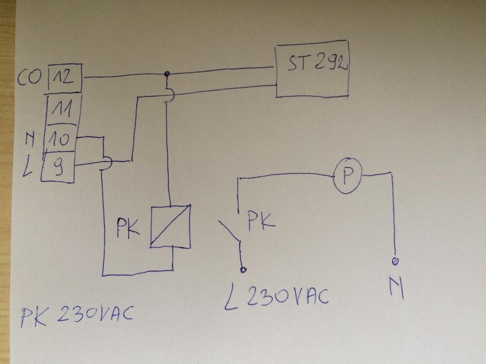

Fanft 14.10.2016 11:04 Zgłoś naruszenie Udostępnij Napisano 14 Października 2016 (edytowane) Witam Panowie, Buduję dom i postawiłem na Panasonic'a w wersji HT 9kW ( WH-SHF09F3E8 i WH-UH09FE8 ). Zamówiłem firmę która zrobiła wszystko: podłogówkę, CO, CWU, kanalizację i podłączyła pompę. Mam dwa zbiorniki CWU 400l (lubimy się kąpać) i bufor CO 300l. Wiem, trochę za duży, akurat taki był tani na stanie. Znam też dyskusję na temat potrzebny czy nie, jednak nie taki jest mój problem. Po niewczasie dowiedziałem się, że: - sterownik który jest przytwierdzony do pompy ma króciutki kabel i nie można go łatwo przedłużyć (podobno pompa wywala błędy) aby wystawić go do pokoju. Jak sens ma sterowania temperaturą pomieszczeń termometrem który znajduje się w pomieszczeniu gospodarczym?? - pompa nie potrafi sterować dodatkową pompką obiegową znajdującą się za zbiornikiem buforowym ... no po prostu rzuciło mnie o ścianę! Dlaczego nikt mnie o tym nie poinformował wcześniej?! - na pytanie czy kupno 'wspaniałego' sterownika IntensisHome pozwoli mi wysterować pompkę obiegową otrzymałem odpowiedź ... że nie. Początkowe wkurzenie przeszło w poszukiwania rozwiązania tej debilnej sytuacji. Przewertowałem serwisówkę pompy i chyba znalazłem rozwiązanie. Kolega misq w poście #2834 zadał już podobne pytanie ale ja je rozszerzę. Znalazłem sobie prosty ale funkcjonalny sterownik pokojowy (np. ST-292) i chcę go podłączyć do Panasonic'a i pompy obiegowej. Przekaźnik sterujący pompką obiegową jest zabezpieczeniem prądowym bo nie wiem jaki prąd dają styki 9 i 12 Panasonica. Czy możliwe jest takie podłączenie ? Czy tak połączony Panasonic będzie grzał CWU według ustawień sterownika wewnętrznego a CO według zewnętrznego sterownika? Chciałbym to w poniedziałek podłączyć ... więc liczę na podpowiedź instalatorów Dzięki z góry. Edytowane 14 Października 2016 przez Fan*ft Cytuj Odnośnik do komentarza Udostępnij na innych stronach Więcej opcji udostępniania

Fanft 14.10.2016 15:22 Zgłoś naruszenie Udostępnij Napisano 14 Października 2016 będzie działał, jeszcze w sterowniku PC musisz ustawić włączenie sterowania Mógłbyś rozwinąć odrobinkę wypowiedź? Będzie działało tak jak opisałem? To znaczy czy można tak podłączyć elektrycznie pompę obiegową? Czy priorytetem grzania wciąż pozostanie CWU? I co znaczy 'ustawić w PC'? Nie znalazłem żadnych takich ustawień. Wydawało mi się że wystarczy rozłączyć piny 17 i 18 ... Cytuj Odnośnik do komentarza Udostępnij na innych stronach Więcej opcji udostępniania
bobrow 15.10.2016 11:24 Zgłoś naruszenie Udostępnij Napisano 15 Października 2016 Mógłbyś rozwinąć odrobinkę wypowiedź? Będzie działało tak jak opisałem? To znaczy czy można tak podłączyć elektrycznie pompę obiegową? Czy priorytetem grzania wciąż pozostanie CWU? I co znaczy 'ustawić w PC'? Nie znalazłem żadnych takich ustawień. Wydawało mi się że wystarczy rozłączyć piny 17 i 18 ... Witaj , pin 17-18 włącza lub wyłącza PC , niezależnie od trybu pracy (CO czy CWU ) .Pod pin9 i 12 wystarczy ,że podepniesz przekaźnik na 230 VAC - a jego stykiem zasilisz pompę wtórną. Możesz jeszcze zastosować sterownik pompy wtórnej z czujnikiem temp (ja tak mam) w buforze-wtedy włączy się , kiedy będzie osiągnięta zadana temp w buforze . Zrobiłem szybki schemacik , mam nadzieję że będzie czytelny i że Ci pomoże. pzdr Cytuj Odnośnik do komentarza Udostępnij na innych stronach Więcej opcji udostępniania
