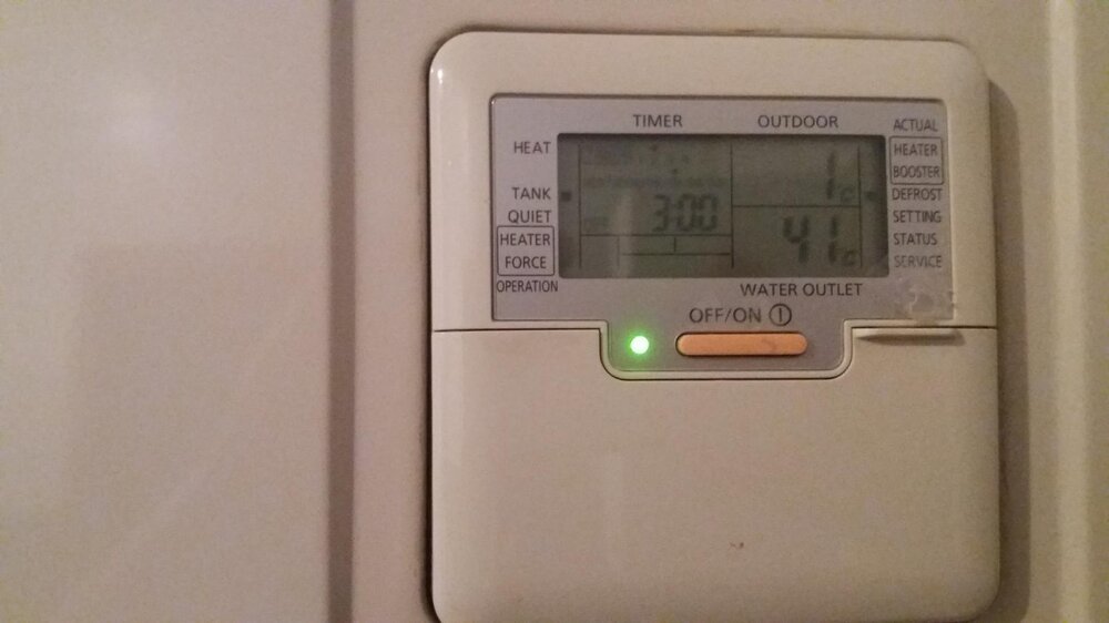

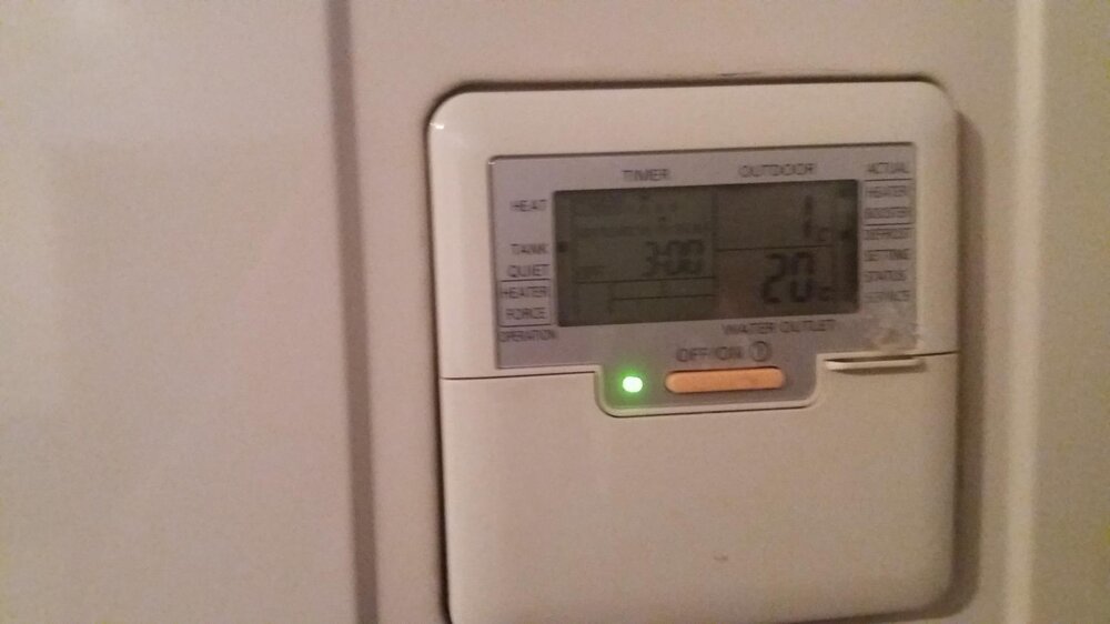

Gość Arturo72 27.10.2016 21:14 Zgłoś naruszenie Udostępnij Napisano 27 Października 2016 (edytowane) No i przyszedł przymrozek -1st a z tym defrost -y. Przeglądałem filmik map78 pokazujący prace jego jednostki. U mnie defrost trwa około 13 minut , pobór 0,7KW.Dodam iż nie mam jeszcze podłączonej grzałki a odszranianie załącza się co około 1,2 h. Jak to wygląda u Was, bo na tle map78 wygląda dość blado:/ Własnie też dzisiaj i to przed chwilą wychwyciłem defrosta i to zobrazowałem na foto i zaraz zapodam Rozpoczecie defrosta 22.47,zakończenie defrosta 22,53. Temperatura +1st.C przy grzaniu cwu . Edytowane 27 Października 2016 przez Arturo72 Cytuj Odnośnik do komentarza Udostępnij na innych stronach Więcej opcji udostępniania

thxluk 27.10.2016 21:33 Zgłoś naruszenie Udostępnij Napisano 27 Października 2016 Arturo72Czy tak stosunkowo krótki czas u Ciebie może być konsekwencją iż miałeś grzane CWU?U mnie pomiar był przy CO i trwał niestety ponad 2 razy dłużej.Mineła dokładnie godzina i kolejny defrost.Czy to nie za często?? Cytuj Odnośnik do komentarza Udostępnij na innych stronach Więcej opcji udostępniania
Gość Arturo72 27.10.2016 21:42 Zgłoś naruszenie Udostępnij Napisano 27 Października 2016 Arturo72 Czy tak stosunkowo krótki czas u Ciebie może być konsekwencją iż miałeś grzane CWU? U mnie pomiar był przy CO i trwał niestety ponad 2 razy dłużej. Mineła dokładnie godzina i kolejny defrost. Czy to nie za często?? Nie mam pojęcia,nie przykładam do tego wagi czyli do defrostów Po prostu jak byłem na fajce w garazu usłyszłem syk i se zdjecia zrobiłem "Syków" muszę mieć mało bo nie rzuca się to w uszy Cytuj Odnośnik do komentarza Udostępnij na innych stronach Więcej opcji udostępniania
Gość Arturo72 27.10.2016 22:32 Zgłoś naruszenie Udostępnij Napisano 27 Października 2016 (edytowane) Jak widać i grzalka mi się włączyła na minutę Powód do wyrywania sobie włosów z głowy ? Czy to tylko "straszak" nie uczciwych instalatorów dla owieczek do strzyżenia ? Edytowane 27 Października 2016 przez Arturo72 Cytuj Odnośnik do komentarza Udostępnij na innych stronach Więcej opcji udostępniania

Gość Arturo72 28.10.2016 10:37 Zgłoś naruszenie Udostępnij Napisano 28 Października 2016 Powiedz jak wyłapujesz ze grzałka sie nie załączyła?Czy mozesz to sprawdzić po "po fakcie"(z modułu pompy).Czy poprostu stojąc przed pompą w przypadku włączenia widzisz to .Pytam bo jak pisałem wcześniej nie mam jeszcze podłączonej grzałki dzis ma podjechac instalator ii jak włączyć. Czy da się sprawdzic , oczywiście nie mając podlicznika na grzałce, ile ona pobiera prądu ? Nie wiem jak jest w nowych Panasach ale w starych włączenie grzałki sygnalizuje pojawienie się kwadracika przy "heat",na w/w zdjęciach to widać. Cytuj Odnośnik do komentarza Udostępnij na innych stronach Więcej opcji udostępniania
Gość Arturo72 28.10.2016 10:38 Zgłoś naruszenie Udostępnij Napisano 28 Października 2016 Nie wiem jak jest w nowych Panasach ale w starych włączenie grzałki sygnalizuje pojawienie się kwadracika przy "heat",na w/w zdjęciach to widać. "heater" oczywiście Cytuj Odnośnik do komentarza Udostępnij na innych stronach Więcej opcji udostępniania
flisiu 28.10.2016 11:23 Zgłoś naruszenie Udostępnij Napisano 28 Października 2016 w nowych jest okienko "Actual" gdzie wyskakuje napis Heater jak grzalka pracuje. Cytuj Odnośnik do komentarza Udostępnij na innych stronach Więcej opcji udostępniania
