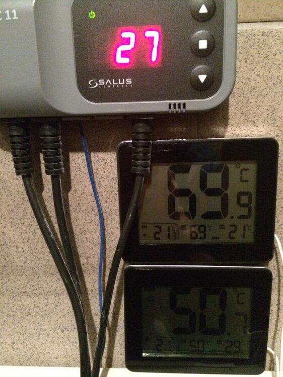

bobrow 12.11.2016 17:39 Zgłoś naruszenie Udostępnij Napisano 12 Listopada 2016 Hello Mr CNC, dzisiaj wykonałem zadania , które mi "zleciłeś" : -zrobiłem pomiary temp na rurach z czynnikiem chłodniczym -wyczyściłem filtr (wszystkie 3 szt) Wnioski : -filtr od PC/CO był najbrudniejszy , moim nie fachowym okiem -aż tak mocno nie był brudny (we wrześniu wszystko było czyszczone) -pomiary : warunki miałem stabilne -cały dzień było u mnie -1 st , mierzyłem temp na rurach zasilającej i powrotnej z czynnikiem chłodniczym (termometry amatorskie z marketu).Pomiary wykonałem przed czyszczeniem filtrów i po -praktycznie wyszły takie same przed czyszczeniem filtrów po wyczyszczeniu filtrów niezaszroniony wymiennik lekko zaszroniony wymiennik próba na CO próba na CWU temp wyjściowa z PC 52 53 54 52 53 54 temp powrót PC 48 49 51 48 49 50 temp zasilania gaz 67 68,2 69,2 67,5 68,7 70 temp powrót gaz 50,1 51,6 52,5 49,5 50,1 50,8 modulacja sprężarki (Hz) 53 53-54 54 53-54 53-54 54 "sprzęt pomiarowy" Coś jeszcze dla tych , którzy uważają że PC ma problemy przy dużych mrozach Przypomnę mój problemik : -czasem pojawia się alarm H98 w historii alarmów (PC działa) , tydzień mnie nie było w domu i jednak pojawił się choć było w dzień chłodno -kila stopni (pewnie dom złapał temp i była niska modulacja sprężarki-albo nie ...) -muszę mieć ciśnienie w systemie ponad 2,5 bar (jeśli nie , to przy wyższych temp ok 50 st słychać powietrze z pompie wodnej ) Dodam jeszcze ,że moja instalacja gazowa ma ok 3,7m (x2 )-rury w białej otulinie wychodzą ze ściany domu ok 50 cm i są jeszcze w grubym (ścianka ok 1,5-2 cm) peszlu . Oczywiście nie potrafię zinterpretować w/w wyników- pomiary COP są katalogowe.Mam nadzieję ,że doradzisz mi w mojej sprawie. Z góry dzięki i czekam z niecierpliwością na odpowiedź Tymczasem Cytuj Odnośnik do komentarza Udostępnij na innych stronach Więcej opcji udostępniania
bobrow 12.11.2016 18:20 Zgłoś naruszenie Udostępnij Napisano 12 Listopada 2016 Sorry za bałagan w pomiarach - nie wiem o co kaman , ale na moim kompie wszystko wyglądało ok Cytuj Odnośnik do komentarza Udostępnij na innych stronach Więcej opcji udostępniania
bobrow 12.11.2016 19:52 Zgłoś naruszenie Udostępnij Napisano 12 Listopada 2016 Może teraz będzie czytelniej : przed czyszczeniem filtrów niezaszroniony wymiennik próba na CO temp wyjściowa z PC 52 53 54 temp powrót z PC 48 49 51 temp zasilania gaz 67 68,2 69,2 temp powrót gaz 50,1 51,6 52,5modulacja sprężarki 53 53-54 54 po wyczyszczeniu filtrów lekko zaszroniony wymiennik próba na CWU temp wyjściowa z PC 52 53 54temp powrót PC 48 49 50temp zasilania gaz 67,5 68,7 70temp powrót gaz 49,5 50,1 50,8modulacja sprężarki 53-54 53-54 54 pzdr Cytuj Odnośnik do komentarza Udostępnij na innych stronach Więcej opcji udostępniania
CNC_POMPY_CIEPLA 12.11.2016 22:42 Zgłoś naruszenie Udostępnij Napisano 12 Listopada 2016 Hello Mr CNC, dzisiaj wykonałem zadania , które mi "zleciłeś" : -zrobiłem pomiary temp na rurach z czynnikiem chłodniczym -wyczyściłem filtr (wszystkie 3 szt) Wnioski : -filtr od PC/CO był najbrudniejszy , moim nie fachowym okiem -aż tak mocno nie był brudny (we wrześniu wszystko było czyszczone) [ATTACH=CONFIG]372827[/ATTACH] -pomiary : warunki miałem stabilne -cały dzień było u mnie -1 st , mierzyłem temp na rurach zasilającej i powrotnej z czynnikiem chłodniczym (termometry amatorskie z marketu).Pomiary wykonałem przed czyszczeniem filtrów i po -praktycznie wyszły takie same przed czyszczeniem filtrów po wyczyszczeniu filtrów niezaszroniony wymiennik lekko zaszroniony wymiennik próba na CO próba na CWU temp wyjściowa z PC 52 53 54 52 53 54 temp powrót PC 48 49 51 48 49 50 temp zasilania gaz 67 68,2 69,2 67,5 68,7 70 temp powrót gaz 50,1 51,6 52,5 49,5 50,1 50,8 modulacja sprężarki (Hz) 53 53-54 54 53-54 53-54 54 "sprzęt pomiarowy" [ATTACH=CONFIG]372829[/ATTACH] Coś jeszcze dla tych , którzy uważają że PC ma problemy przy dużych mrozach [ATTACH=CONFIG]372828[/ATTACH] Przypomnę mój problemik : -czasem pojawia się alarm H98 w historii alarmów (PC działa) , tydzień mnie nie było w domu i jednak pojawił się choć było w dzień chłodno -kila stopni (pewnie dom złapał temp i była niska modulacja sprężarki-albo nie ...) -muszę mieć ciśnienie w systemie ponad 2,5 bar (jeśli nie , to przy wyższych temp ok 50 st słychać powietrze z pompie wodnej ) Dodam jeszcze ,że moja instalacja gazowa ma ok 3,7m (x2 )-rury w białej otulinie wychodzą ze ściany domu ok 50 cm i są jeszcze w grubym (ścianka ok 1,5-2 cm) peszlu . Oczywiście nie potrafię zinterpretować w/w wyników- pomiary COP są katalogowe.Mam nadzieję ,że doradzisz mi w mojej sprawie. Z góry dzięki i czekam z niecierpliwością na odpowiedź Tymczasem Filtr ma teoretycznie za duże otwory,wg. DTR wymagają mniejszych, ale takie też są ok. odbiór ze skraplacza masz ok, wiec nie jest zasyfiony. powrót gaz zbliżony do powrót woda. Czyli to nie tu temat. Zerknij jeszcze jak to wygląda na tej małej modulacji, sprężarki. Żeby wywołać małą modulację ustaw pompkę za buforem na minimalny bieg. Cytuj Odnośnik do komentarza Udostępnij na innych stronach Więcej opcji udostępniania
bobrow 12.11.2016 23:12 Zgłoś naruszenie Udostępnij Napisano 12 Listopada 2016 Cnc , dziękiJutro oczywiście sprawdzę temp przy mniejszej modulacji.Odnośnie filtra , to jest kupiony wg dtr- jako min dopuszczalne. Pomyślałem sobie jeszcze , że mogę dołożyć filtr na powrocie do bufora- powinno dodatkowo zabezpieczyć PC.Jeszcze na H98 przychodzi mi jedna myśl- przez połowę ostatniego sezonu PC pracowała na biegu 5 , może jest zakłócenie w odbiorze ciepła przy tak małej pojemności bufora (35 lub 38 ltr) i dlatego wtedy się to nie pojawiałoA masz pomysł na wysokie ciśnienie w systemie żeby nie zapowietrzała się pompa wodna PC ? Przyłącza są calowe , ciepłomierz zbypassowany. PozdrPSSkoro teraz przy 54 st na PC gaz ma 70 st , to przy jakim spadku będzie trzeba płukać wymiennik ? Cytuj Odnośnik do komentarza Udostępnij na innych stronach Więcej opcji udostępniania

CNC_POMPY_CIEPLA 13.11.2016 11:20 Zgłoś naruszenie Udostępnij Napisano 13 Listopada 2016 Cnc , dzięki Jutro oczywiście sprawdzę temp przy mniejszej modulacji. Odnośnie filtra , to jest kupiony wg dtr- jako min dopuszczalne. Pomyślałem sobie jeszcze , że mogę dołożyć filtr na powrocie do bufora- powinno dodatkowo zabezpieczyć PC.Jeszcze na H98 przychodzi mi jedna myśl- przez połowę ostatniego sezonu PC pracowała na biegu 5 , może jest zakłócenie w odbiorze ciepła przy tak małej pojemności bufora (35 lub 38 ltr) i dlatego wtedy się to nie pojawiało A masz pomysł na wysokie ciśnienie w systemie żeby nie zapowietrzała się pompa wodna PC ? Przyłącza są calowe , ciepłomierz zbypassowany. Pozdr PS Skoro teraz przy 54 st na PC gaz ma 70 st , to przy jakim spadku będzie trzeba płukać wymiennik ? z tym buforem tez może być to. Jak masz sterowane pompkę za buforem? Czy ona czasem się wyłącza? Bo może jest taka sytuacja że pompka za buforem się już wyłączyła, pompa ciepła nadal pracuje i mocno zagrzewa bufor, tak mały zagrzać to nie problem. A pompa ciepła nie może wyłączyć się od razu musi pochodzić kila minut, i jeżeli w tym czasie obiegówka za buforem si wyłączy to bufor jest gorący nie ma odbioru ciepła i dlatego masz błąd wysokiego ciśnienia który wiąże się z brakiem odbioru ciepła od pompy ciepła. Co do wymiennika jak miałbyś podobną temperaturę gazy na wejściu i wyjściu to wtedy jest problem a teraz jest ok. Cytuj Odnośnik do komentarza Udostępnij na innych stronach Więcej opcji udostępniania
