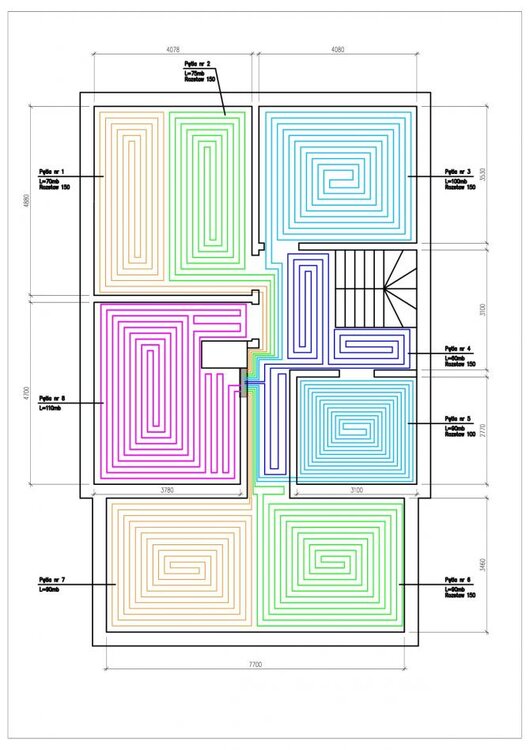

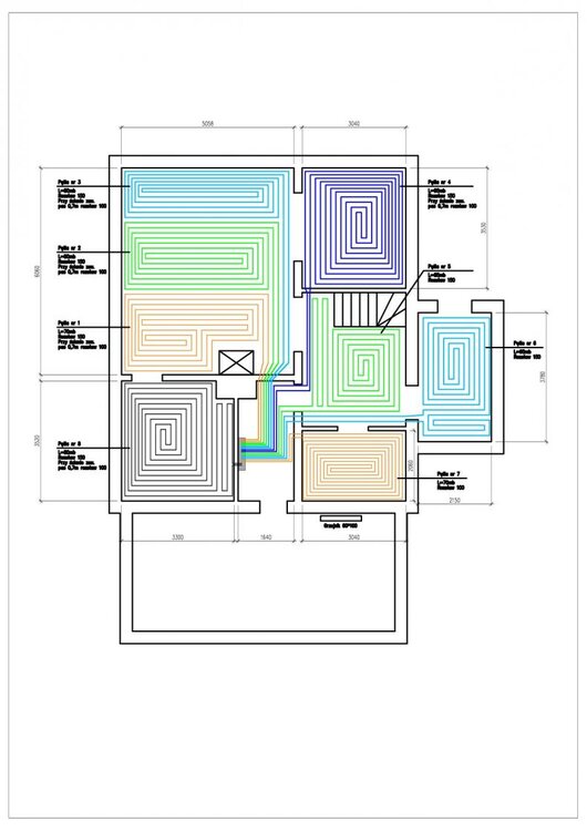

thxluk 03.12.2016 07:45 Zgłoś naruszenie Udostępnij Napisano 3 Grudnia 2016 (edytowane) Parter: 625 mb 8 Sekcji Pietro 685 mb 8 sekcji Rury 16*2mm Niestety nie mam opomiarowanego przepływu .Pompa obiegowa na 3 biegu , i wszędzie około 2l/min, w dwóch pętlach 3l/min. załączyłem projekt . Edytowane 3 Grudnia 2016 przez thxluk Cytuj Odnośnik do komentarza https://forum.murator.pl/topic/163560-panasonic-aquarea/page/183/#findComment-7237598 Udostępnij na innych stronach Więcej opcji udostępniania

map78 03.12.2016 08:10 Zgłoś naruszenie Udostępnij Napisano 3 Grudnia 2016 Parter: 625 mb 8 Sekcji Pietro 685 mb 8 sekcji Rury 16*2mm Niestety nie mam opomiarowanego przepływu .Pompa obiegowa na 3 biegu , i wszędzie około 2l/min, w dwóch pętlach 3l/min. Wychodzi, że w całym układzie masz około 160l wody - to bardzo "dobry" zład, więc decyzja o instalacji bez bufora IMO słuszna. Przepływ, jeśli wierzyć rotametrom również znamienity... Próbowałeś może co się dzieje na innych biegach? Zobacz chociaż jak się zachowa pompa w czasie dfrostu na 2 i 4 biegu, będzie jakaś informacja w którym kierunku podążać I napisz czy podczas defrostu włącza Ci się grzałka? Cytuj Odnośnik do komentarza https://forum.murator.pl/topic/163560-panasonic-aquarea/page/183/#findComment-7237606 Udostępnij na innych stronach Więcej opcji udostępniania
bobrow 03.12.2016 08:10 Zgłoś naruszenie Udostępnij Napisano 3 Grudnia 2016 To policzmy zład samej podłogówki :Średnica wewn 14mm , promień 7 mm czyli 0,007mPir2 pole =0,00015 m2 x 1310m = 0.201 m3Wychodzi ponad 200 ltr +przyłącza.Wg dtr powinieneś mieć dodatkowe naczynie wzbiorcze , nie pamiętam czy nie powinien też być ten buforek 50 ltr na powrocie (wg dtr oczywiście)A co z tego wynika , chętnie poczytam...Pzdr Cytuj Odnośnik do komentarza https://forum.murator.pl/topic/163560-panasonic-aquarea/page/183/#findComment-7237607 Udostępnij na innych stronach Więcej opcji udostępniania

map78 03.12.2016 09:50 Zgłoś naruszenie Udostępnij Napisano 3 Grudnia 2016 no to jak jest z tą ilością zładu, OK czy Nie.?? map78 ,podpowiesz jak sprawdzic czy włącza sie grzałka przy deforstach, nie mam tam jeszcze podłączonego licznika.;/? Podaj jeszcze producenta rury, bo dane co do pojemności wodnej są różne, np Kisan podaje 0,12l w mb rury i wtedy faktycznie wyjdzie ponad 200l, ale już Wavin czy Heatpex podaje 1,113 dla swoich rur 16x2 i wtedy wychodzi niecałe 150l, więc trzeba to sprawdzić. Co do grzałki to u mnie zapala się kwadracik przy napisie Heater booster, ale nie wiem czy tak jest też w serii F? Cytuj Odnośnik do komentarza https://forum.murator.pl/topic/163560-panasonic-aquarea/page/183/#findComment-7237639 Udostępnij na innych stronach Więcej opcji udostępniania

thxluk 03.12.2016 10:30 Zgłoś naruszenie Udostępnij Napisano 3 Grudnia 2016 (edytowane) Rura, PE-RT/Al/PE-RT 16x2 200m Czegoś nie rozumię, piszecie że jeśli mam ok. 150l wody w instalacji to bufor nie jest potrzebny, zaś jeśli jest 200l jest wskazany.Myslałem że jest na odwrót. Czy im większa pojemność wody w insalacji CO t, tym bufor jest bardziej wskazany?Chodzi o "problem "z zagrzaniem takiej ilości wody? Edytowane 3 Grudnia 2016 przez thxluk Cytuj Odnośnik do komentarza https://forum.murator.pl/topic/163560-panasonic-aquarea/page/183/#findComment-7237660 Udostępnij na innych stronach Więcej opcji udostępniania
map78 03.12.2016 10:38 Zgłoś naruszenie Udostępnij Napisano 3 Grudnia 2016 Rura, PE-RT/Al/PE-RT 16x2 200m Ale jakiej firmy? Kan, Wavin, purmo? Cytuj Odnośnik do komentarza https://forum.murator.pl/topic/163560-panasonic-aquarea/page/183/#findComment-7237664 Udostępnij na innych stronach Więcej opcji udostępniania
