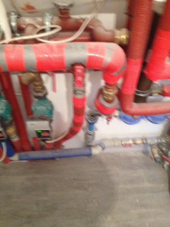

Witam wszystkich mam pytanie właśnie odpalam pompę ciepła Panasonica t-cap 9kw .instalator zamontował dodatkowe pompy na zasileniach 2szt pompy obiegowe Vilo takie z elektronicznym wyświetlaczem pokazujący metry podnoszenia i pobór w watach, po jednej na rozdzielacz I i II piętro . Lecz zasilanie tych pomp, polega na tradycyjnym włączeniu ich do gniazdka 230v. .Problemu nie ma z działaniem, kiedy pompe miałem włączoną 24h/24h .Ale że budynek jest jeszcze nie zamieszkały .A teraz w ciągu 76godzin pracy pobrało 120kwh .Czarno widze moje rachunki (pow.podłogówki wszędzie 150m2)
To też dzisiaj opanowałem programowanie tygodniowe i ustawiłem aby pompa działała co dziennie od 22.00 do 6.00. I tu rodzi się nurtujące mnie pytanie
co co sie dzieje z pompami ?
Czy instalator powinien te pompy podłączyć do panasonica tak aby pompy vilo razem z C.O się wyłączały jednocześnie .(zauważyłem że instalator sie wachał gdzie takie pompy sie podłącza w PC.
Czy jak sie jutro wyłączy PC o 6.00 a pompy vilo będą działały czy dojdzie do jakiegoś uszkodzenie lub innych efektów ubocznych .Poradźcie :(

Witaj
czy te dodatkowe pompki są podłączone bez sprzęgła?
Nie jestem specem ,ale takie bezpośradnie podłączanie pomp ( kaskadowe ?) jest dość niefortunne , ponieważ :
-wydajność pomp wtórnych musi być odpowiednia do tej w PC
-sterowanie musi być równoległe ,tj min jedna pompa wtórna musi pracować kiedy pracuje PC
Pzdr
Przepraszam za mój brak wiedzy . nie znam terminologi wszystkich urządzeń i nazw .
Pompy obiegowe montował mi znajomy instalator który robił mi podłogówki pół roku wcześniej .A potem była firma od pompy ciepła i podpięła do tej instalacji .po zawieszeniu jednostek zew/wew. przyjechał hydraulik i zrobił połączenia ruki, jakies dwa małe niebieskie zbiorniczki i zbiornik CWU i tyle co do pomp jak pytałem on odpowiedział że jest od hydrauliki i odpowietrzenia instalacji a wszystkie podłączenia elektroniczne to ma być Serwisant.Ten z kolei po 7dniach przyjechał pogrzebał coś w elektronice zaprogramował PC podłączył pompki to gniazda i uruchomił ,to tyle .PC działa grzeje ładnie pompy ma ustawione na jakieś 50% mocy i hula .Ale teraz sobie uświadomiłem że nie chce aby PC działało cały czas i coś mi tu nie gra bo przecież te pompki muszą jakoś byś sterowane kiedy ustawi sie timer na PC dodam fotki przed i po montażu jutro postaram sie zrobić dokładny obraz całego podłączenia PC. A pompy to wilo pico yonos 1szt parter na 75m2 podłogowki i 1szt na I piętro 75m2
Edytowane przez jogi1978
