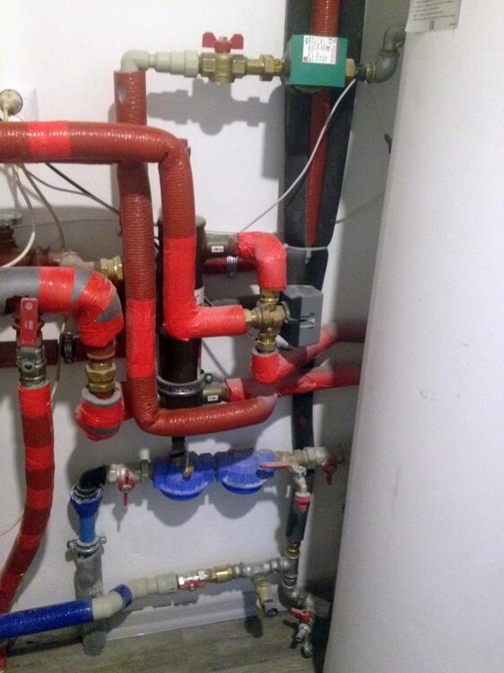

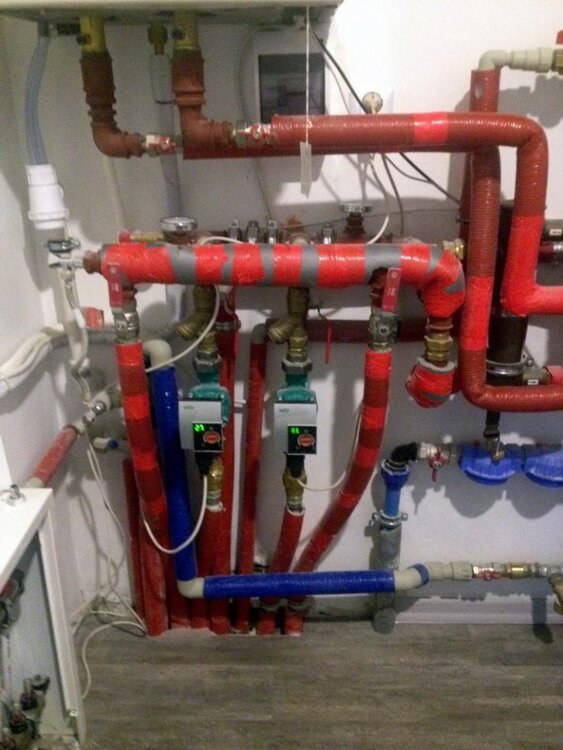

jogi1978 19.12.2016 12:59 Zgłoś naruszenie Udostępnij Napisano 19 Grudnia 2016 Coś czuje że będzie do poprawki, ale podeślij zdjęcia. Wysyłam fotki . Instalacja PC + CWU moim zdanie coś za bardzo nie fachowo wykonana, proszę opinie .co jest tu spieprzone. CZY pompy wilo są potrzebne ? ponieważ podpięte sa tylko do gniazda a nie do PC .prosze o ogólny pogląd co brakuje co jest zbędne itp. dziś do godziny podam link na youtube z filmem mojej kotłowni z komerażem Cytuj Odnośnik do komentarza Udostępnij na innych stronach Więcej opcji udostępniania

jogi1978 19.12.2016 15:07 Zgłoś naruszenie Udostępnij Napisano 19 Grudnia 2016 Wysyłam fotki . Instalacja PC + CWU moim zdanie coś za bardzo nie fachowo wykonana, proszę opinie .co jest tu spieprzone. CZY pompy wilo są potrzebne ? ponieważ podpięte sa tylko do gniazda a nie do PC .prosze o ogólny pogląd co brakuje co jest zbędne itp. dziś do godziny podam link na youtube z filmem mojej kotłowni z komerażem[ATTACH=CONFIG]376255[/ATTACH][ATTACH=CONFIG]376256[/ATTACH][ATTACH=CONFIG]376257[/ATTACH] PROSZĘ DODAJE FILM https://youtu.be/DELcqxmnWGM proszę o poradę co zostało zaniedbane. Cytuj Odnośnik do komentarza Udostępnij na innych stronach Więcej opcji udostępniania
