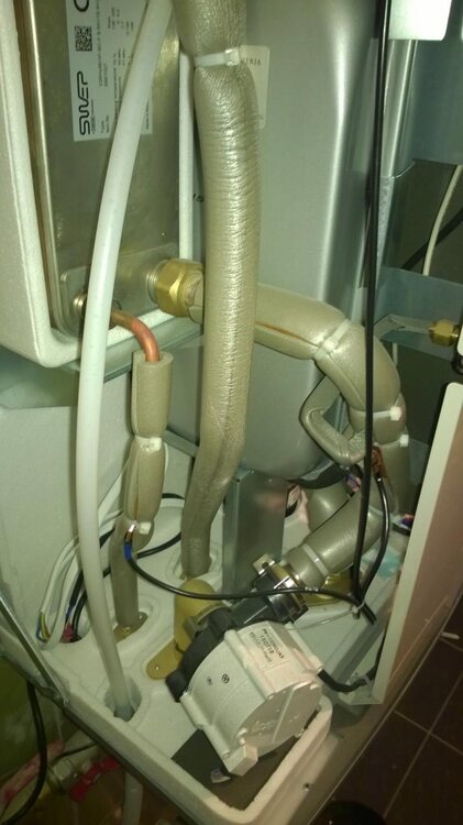

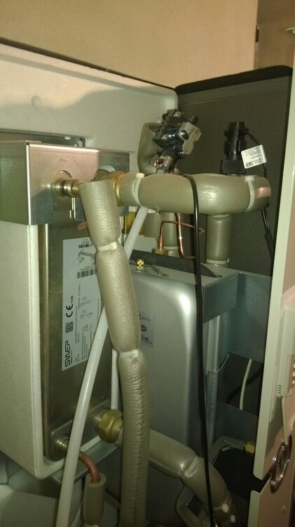

link2jack 20.12.2016 11:08 Zgłoś naruszenie Udostępnij Napisano 20 Grudnia 2016 Na chwilę możesz wył PC- możesz zdjąć panel przedni i u góry po lewej stronie masz zawór nadmiarowy z rurką odpływową. Podstaw coś pod koniec rurki i upuść wody o 0.3 bar.Cała operacja to parę minut- a szybko się przekonasz czy jest ok , czy nie . Wg mnie jeśli spadną ciśnienia proporcjonalnie , to jest ok. Jeśli wszystko wróci do poprzedniego stanu- to masz problem Pzdr Mógłbyś zaznaczyć miejsce gdzie jest ten zawór? Jeśli mowa jest o GZ to jest jeszcze jedna możliwość. Ale najpierw pytanie. Czy masz w układzie GZ jakieś elementy miedziane/mosiężne + elementy stalowe ? Zwłaszcza połączone galwanicznie ? Np skręcone rurki stalowe i połączone z miedzią/mosiądzem ? Zrobiłem zdjęcie – może coś zauważycie... Cytuj Odnośnik do komentarza Udostępnij na innych stronach Więcej opcji udostępniania
link2jack 20.12.2016 11:10 Zgłoś naruszenie Udostępnij Napisano 20 Grudnia 2016 Ps. Dzis na noc zakręciłem zawory 1calowe doprowadzające i odprowadzające wode do zbiornika CWU. Pompe przełączyłem w tryb HEAT. Ciśnienie nie wzrosło. Jak dla mnie to wina zbiornika ze wzrasta ciśnienie w układzie, ale może się myle... Cytuj Odnośnik do komentarza Udostępnij na innych stronach Więcej opcji udostępniania
