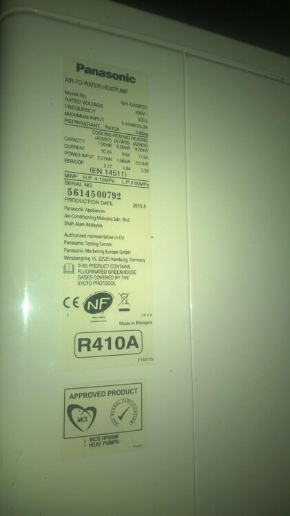

link2jack 13.01.2017 09:45 Zgłoś naruszenie Udostępnij Napisano 13 Stycznia 2017 (edytowane) Poczytaj posty ; # 4662 i # 4663 Czyli sugerujesz ze pompa powinna po prostu dłużej pracować i nie ma szans by nie wychodzić w drugą taryfę? PS. Chyba zbierałeś informacje nt zysków zewnętrznych i wew. Ja swoje Ci wysyłałem. Masz dane od innych forumowiczów? Ps2. U mnie CWU ustawione jest na 47*C - po zakończeniu grzania pompa wyświetla temp zbiornika zwykle 48-49*C. Na nowo zaczyna grzać gdy temp spada do 38*C. Czy można jakoś to ustawić by grzała od np 41 do 47? Edytowane 13 Stycznia 2017 przez link2jack Cytuj Odnośnik do komentarza Udostępnij na innych stronach Więcej opcji udostępniania

plusfoto 13.01.2017 10:22 Zgłoś naruszenie Udostępnij Napisano 13 Stycznia 2017 (edytowane) Ps2. U mnie CWU ustawione jest na 47*C - po zakończeniu grzania pompa wyświetla temp zbiornika zwykle 48-49*C. Na nowo zaczyna grzać gdy temp spada do 38*C. Czy można jakoś to ustawić by grzała od np 41 do 47? Nie pamiętam czy masz wersję F czy H. W H można ustawić temp ponownego załączenia od 2 do 12 stopni od zadanej. Co do krzywej to zauważyłem iż jej działanie wygląda nieco inaczej niż sugerował by wykres. Oczywiście mówię tu o max wykorzystaniu II taryfy. 1. Po jej ustawieniu a w moim przypadku było to -15/42 i 15/28 wiem już że zachowam stabilną temp w pomieszczeniach bez względu na temp zew na poziomie 21 stopni ale temp zasilania nigdy nawet się nie zbliżyła do temperatur wynikających z wykresu. Max jaki widziałem to było 31 stopni i to przez kilka minut w największe mrozy. I teraz mogę przystąpić do regulowania temp pomieszczeń. Podniesienie krzywej o 1 stopień skutkuje podniesieniem temp. w pomieszczeniach gdzieś o 0,3 stopnia a obniżenie robi tą różnicę w drugą stronę. Cztery dni temu ustawiłem krzywą na poziomie -15/36 i 15/22 i od 2 dni mam stabilną temp na poziomie 19 stopni a temp zasilania oscyluje w granicach 27 stopni czasem pojawia się 28. Edytowane 13 Stycznia 2017 przez plusfoto Cytuj Odnośnik do komentarza Udostępnij na innych stronach Więcej opcji udostępniania
link2jack 13.01.2017 10:26 Zgłoś naruszenie Udostępnij Napisano 13 Stycznia 2017 Nie pamiętam czy masz wersję F czy H. W H można ustawić temp ponownego załączenia od 2 do 12 stopni od zadanej. Cytuj Odnośnik do komentarza Udostępnij na innych stronach Więcej opcji udostępniania
plusfoto 13.01.2017 10:48 Zgłoś naruszenie Udostępnij Napisano 13 Stycznia 2017 No to masz F tego sterownika niestety nie znam. Ale gdzieś ktoś coś pisał o jakichś zworkach przy delcie do grzania więc może i do CWU też takie coś jest. Cytuj Odnośnik do komentarza Udostępnij na innych stronach Więcej opcji udostępniania

CNC_POMPY_CIEPLA 13.01.2017 23:50 Zgłoś naruszenie Udostępnij Napisano 13 Stycznia 2017 Czyli sugerujesz ze pompa powinna po prostu dłużej pracować i nie ma szans by nie wychodzić w drugą taryfę? PS. Chyba zbierałeś informacje nt zysków zewnętrznych i wew. Ja swoje Ci wysyłałem. Masz dane od innych forumowiczów? Ps2. U mnie CWU ustawione jest na 47*C - po zakończeniu grzania pompa wyświetla temp zbiornika zwykle 48-49*C. Na nowo zaczyna grzać gdy temp spada do 38*C. Czy można jakoś to ustawić by grzała od np 41 do 47? Histerezę cwu można zmniejszyć zworkiem na płycie. ale Ty masz model z 2015r w tych modelach to nie działa niestety. Cytuj Odnośnik do komentarza Udostępnij na innych stronach Więcej opcji udostępniania
