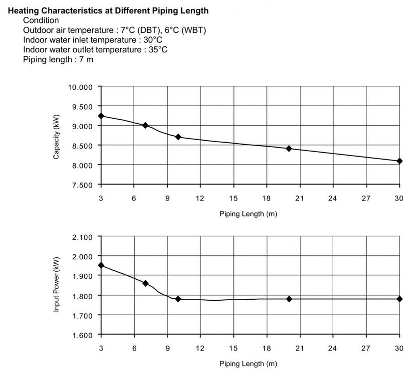

agb 05.03.2017 14:37 Zgłoś naruszenie Udostępnij Napisano 5 Marca 2017 Jest dla Panasonica jakiś wykres pokazujący spadek w zależności od długości instalacji? Zdaje się, że Daikin coś takiego ma. Cytuj Odnośnik do komentarza Udostępnij na innych stronach Więcej opcji udostępniania
81jacek 05.03.2017 14:42 Zgłoś naruszenie Udostępnij Napisano 5 Marca 2017 Nic mi nie wiadomo, ale sam jestem ciekaw jak to wygląda. Cytuj Odnośnik do komentarza Udostępnij na innych stronach Więcej opcji udostępniania

redblack 06.03.2017 06:23 Zgłoś naruszenie Udostępnij Napisano 6 Marca 2017 Jest dla Panasonica jakiś wykres pokazujący spadek w zależności od długości instalacji? Zdaje się, że Daikin coś takiego ma. Dla 9kW 3F: Cytuj Odnośnik do komentarza Udostępnij na innych stronach Więcej opcji udostępniania
